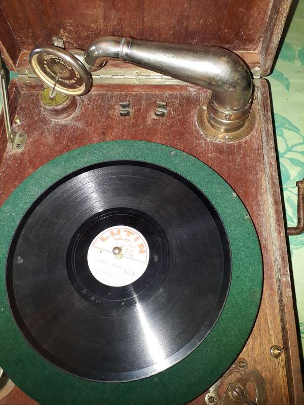

je vais essayer!
verdict sans appel : 2mn10 par face, donc ce n’est pas un microsillon!
à noter quand même que la distance du dernier sillon au centre est de 4,2 cm, soit environ 1 cm de moins que les 78t usuels…
Les disques Lutin étaient destinés aux phonos-jouets, dont le mécanisme était très faible et le reproducteur rudimentaire. Il fallait donc des disques de petit diamètre et de courte durée pour que ça marche “plus ou moins”.
La qualité sonore est généralement désastreuse sur ces appareils dont le seul but était d’amuser les enfants pendant un moment.
Maintenant, ils amusent les collectionneurs !

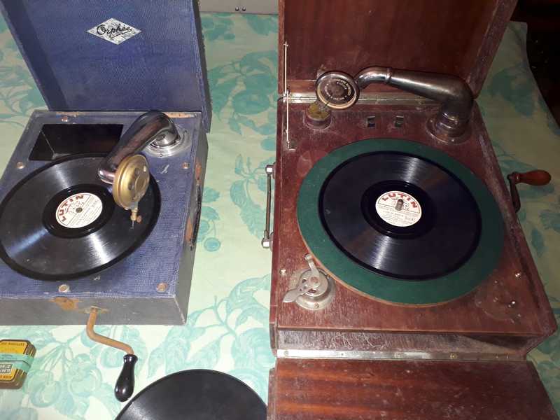

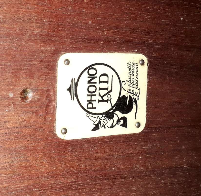

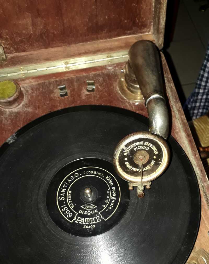

je vous montre mes jouets et les petits lutins… (encore un peu poussiéreux:-)
inscription sur la membrane:
“maestrophone reproducer PICCOLO grand prix Milan 1906”
bonne écoute!

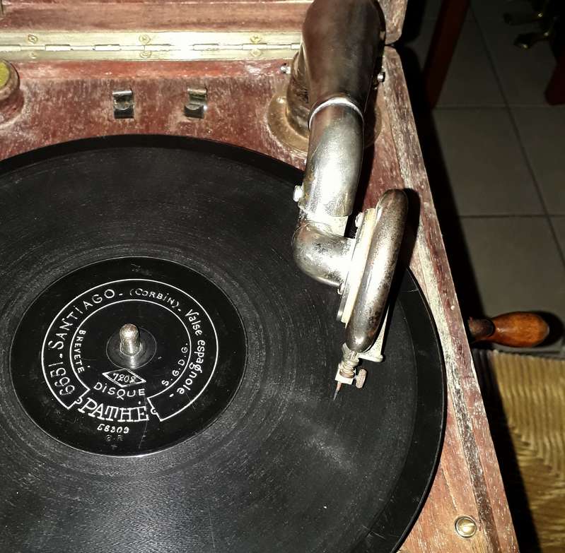

bonjour,
je me suis apreçu que l’appareil de droite était “bistandard” : le reproducteur sonore peut pivoter de 90° pour lire soit les disques Pathés à gravure verticale (avec un saphir), soit les 78 tours à gravure latérale (avec une aiguille)
(le disque ne tourne pas sur les photos, il ne convient qu’au premier cas, et encore, il faudrait que j’aie uun saphir…)

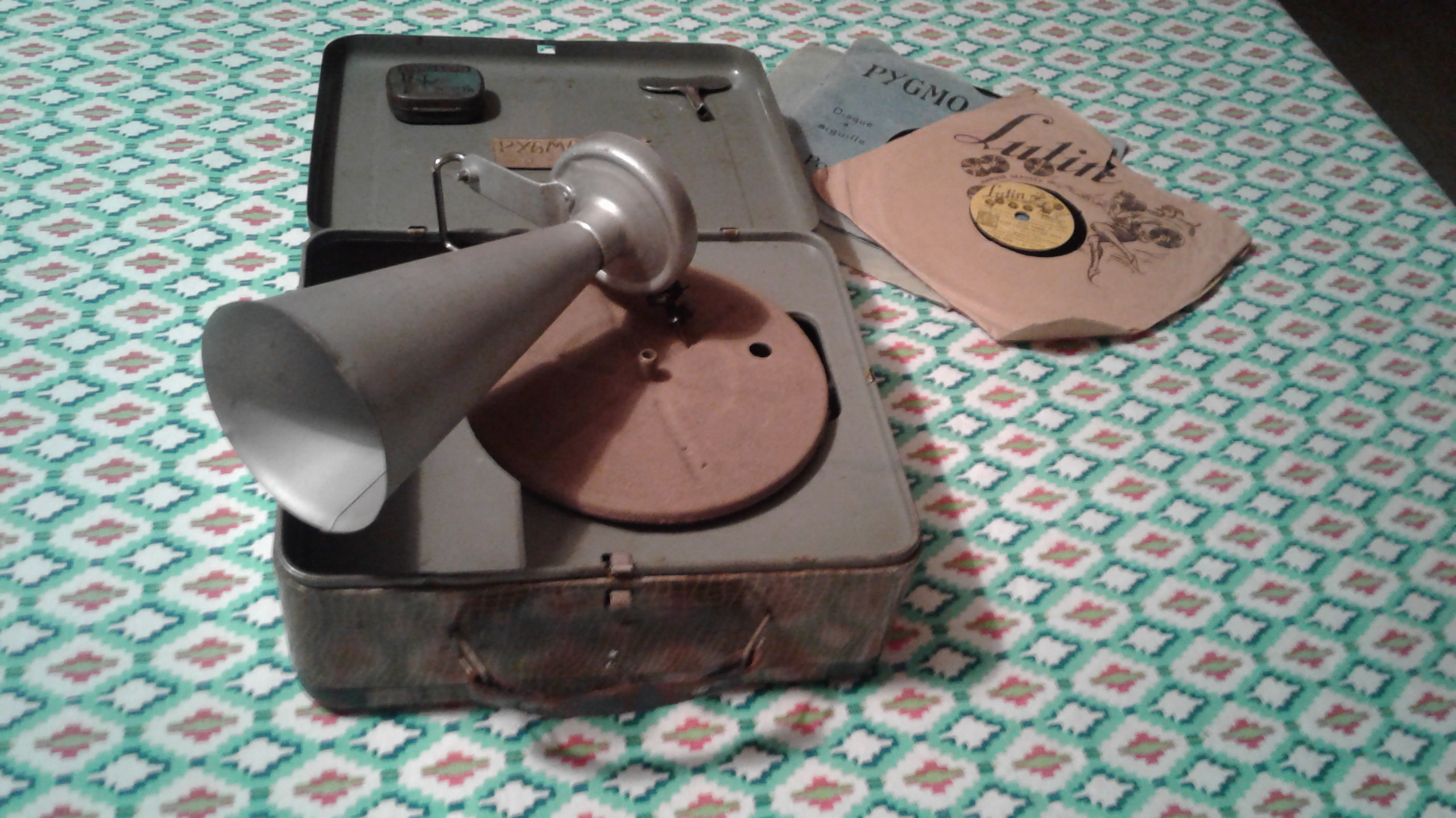

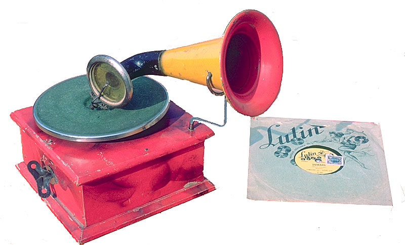

Coïncidence, hier, j’ai trouvé des disques 78 t à aiguille miniatures (dont un Lutin) au vide-grenier.
C’est pour écouter sur un phono jouet que je viens de réparer : l’extrémité du ressort était cassée.
Le cornet est le même que ceux des deux petits appareils ci-dessus, mais le corps nettement moins beau, c’est une petite boite métallique décorée en valise.
Je ferai une photo demain.
Voici mon petit phono jouet :

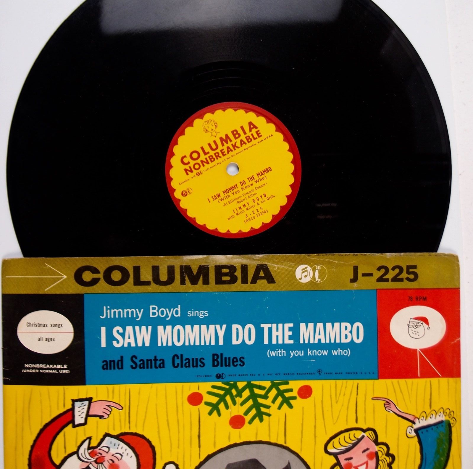

Vers 1953, mon oncle d’Amérique (si, ça existe… ou plutôt existait !) nous avait envoyé ce disque 78 tours 25 cm vinyle !
La chanson du gamin était plutôt déjantée (“J’ai vu maman danser le mambo avec…vous savez qui !)”.
Souvenirs, souvenirs, comme chantait Johnny 15 ans plus tard…
