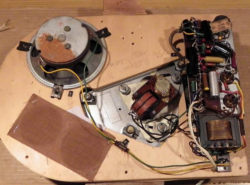

isolants durcis, mais pas fendus, donc je n’ai pas tout recablé

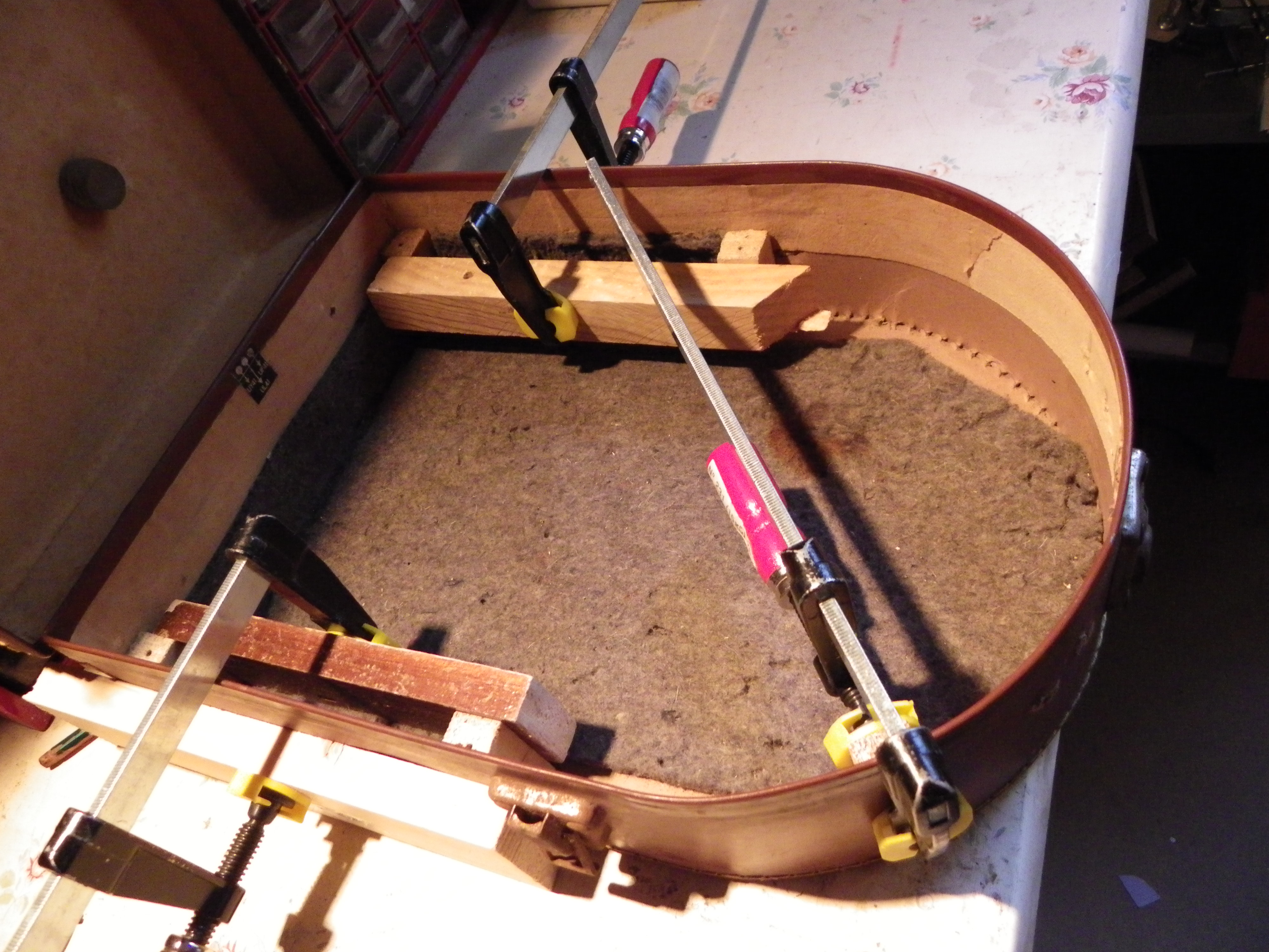

-valise débarrassée des éléments, renfort du contreplaqué très mince brisé valise_1

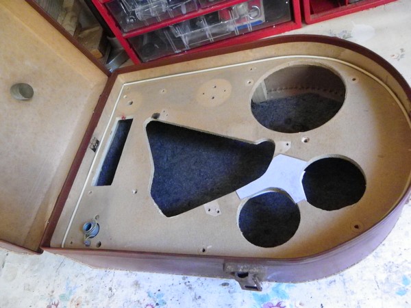

-recollage des montants supports; on voit le fond de feutre épais, car la valise servait d’enceinte (les deux ouvertures rondes sur la photo précédente font penser à une ébauche de bass-reflex…)

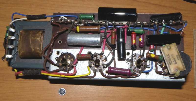

-dessous de l’ampli avec ses composants antiques… les condensateurs HT ont bien sur été changés, ainsi que celui de liaison; les autres semblent corrects

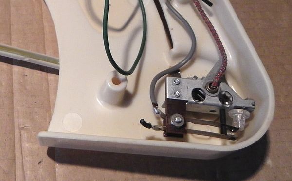

-système marche-arrêt sur l’axe du bras, l’arrêt est déterminé par l’angle du bras (ajustable) et non le sillon de fin du disque
systeme_M-A

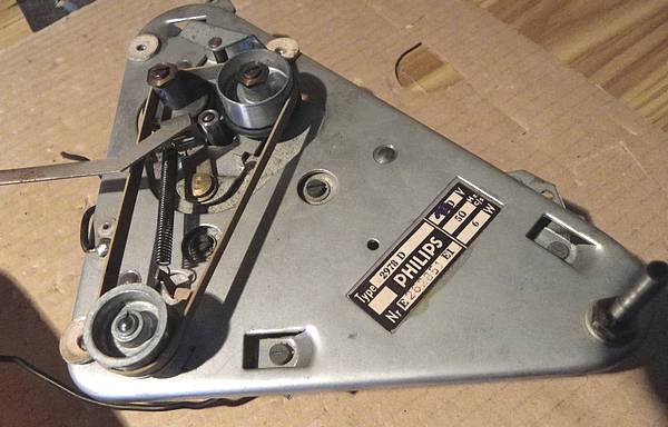

-changement de vitesse 33-78 la courroie entraine le plateau par l’extérieur

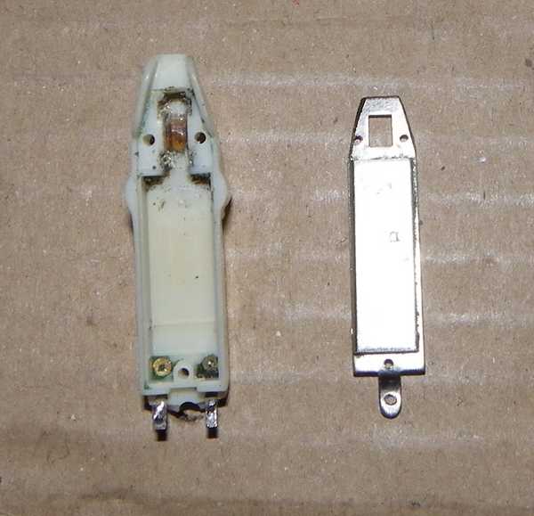

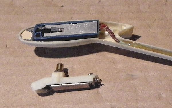

-ancienne cellule vidée de son contenu liquéfié
-remplacement par une GP 231 faute de mieux
remplacement_cellule

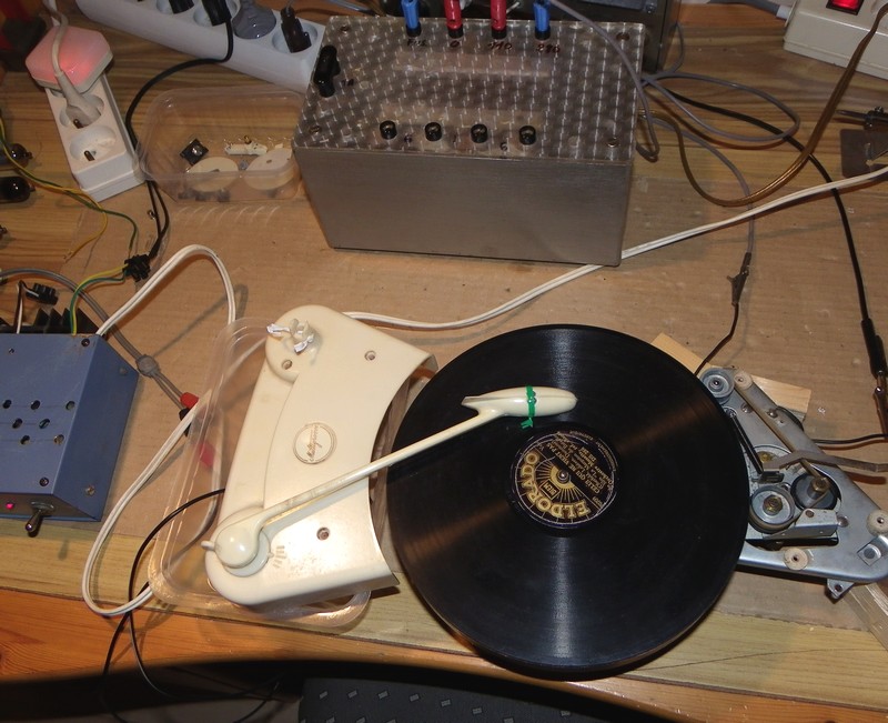

-premiers essais avec autotransfo 220-110

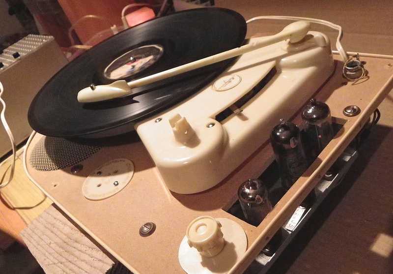

la suite:
remontage de la platine et de l’ampli
nouveaux essais, alimentation par autotransfo

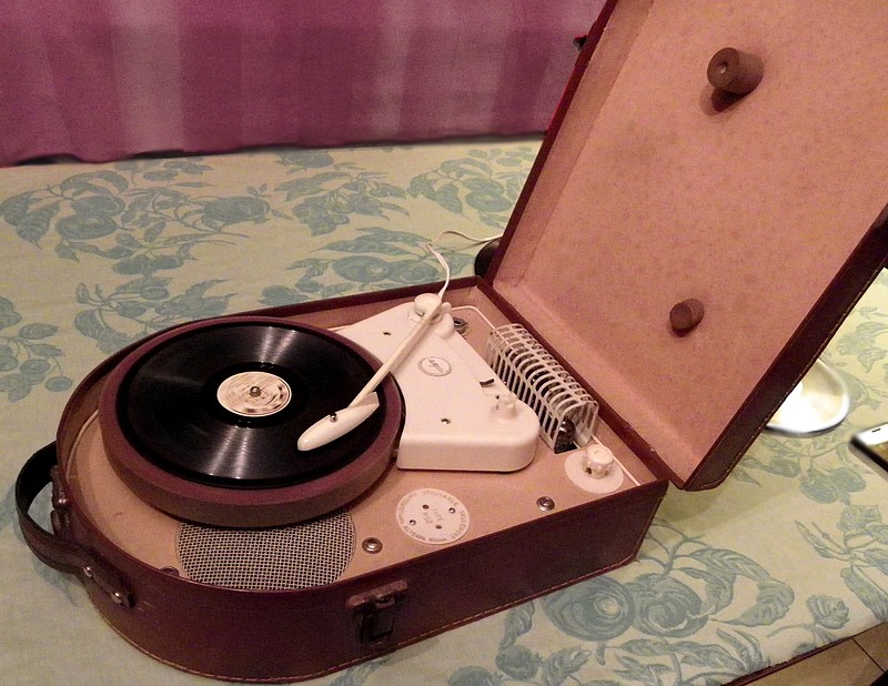

j’ai redonné un petit coup de jeune à la valise, et voici ce que ça donne, même si la photo n’est pas terrible:
et pour terminer, encore deux extraits de video; le haut-parleur rend beaucoup mieux dans la valise, même si mon téléphone n’aime pas beaucoup les basses…:
deux petites videos du P520 enfin terminé, version améliorée du P52 (bi-tension, 3 vitesses, bouton M-A!)pour bien montrer le caractère “multisillon”…
