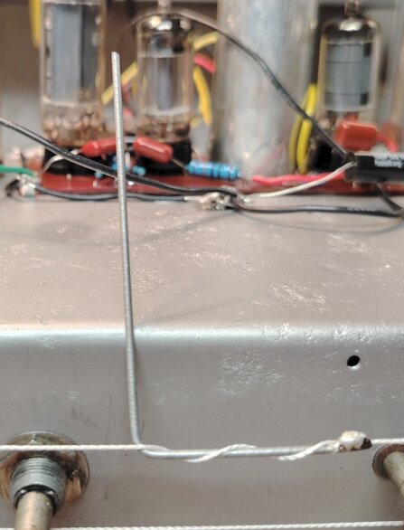

pour l’aiguille
un fil de fer de 0.4 a 0.5mm
tu prends un longueur de environ 50 a 100 cm
tu bloque un extremite dans le mandrin de ta perceuse
l’autre extremite dans un etau matelasse plastique ou bois pour le pas couper le fil contre les mords en acier
tu tires legerement et tu fait tourner jusqu’a ce que cela casse
tu as un fil ecroui devenu parfaitement droit
un peu de pliage
un coup de peinture blanche ou rouge
excellent! Dès la ficelle définitive en place, je me lance pour l’aiguille.

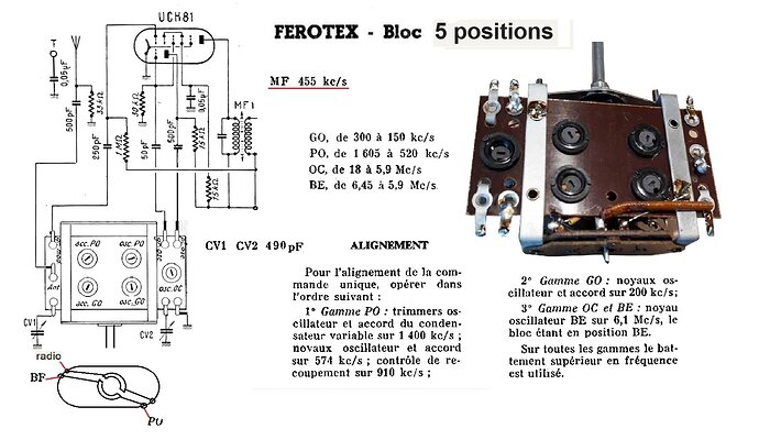

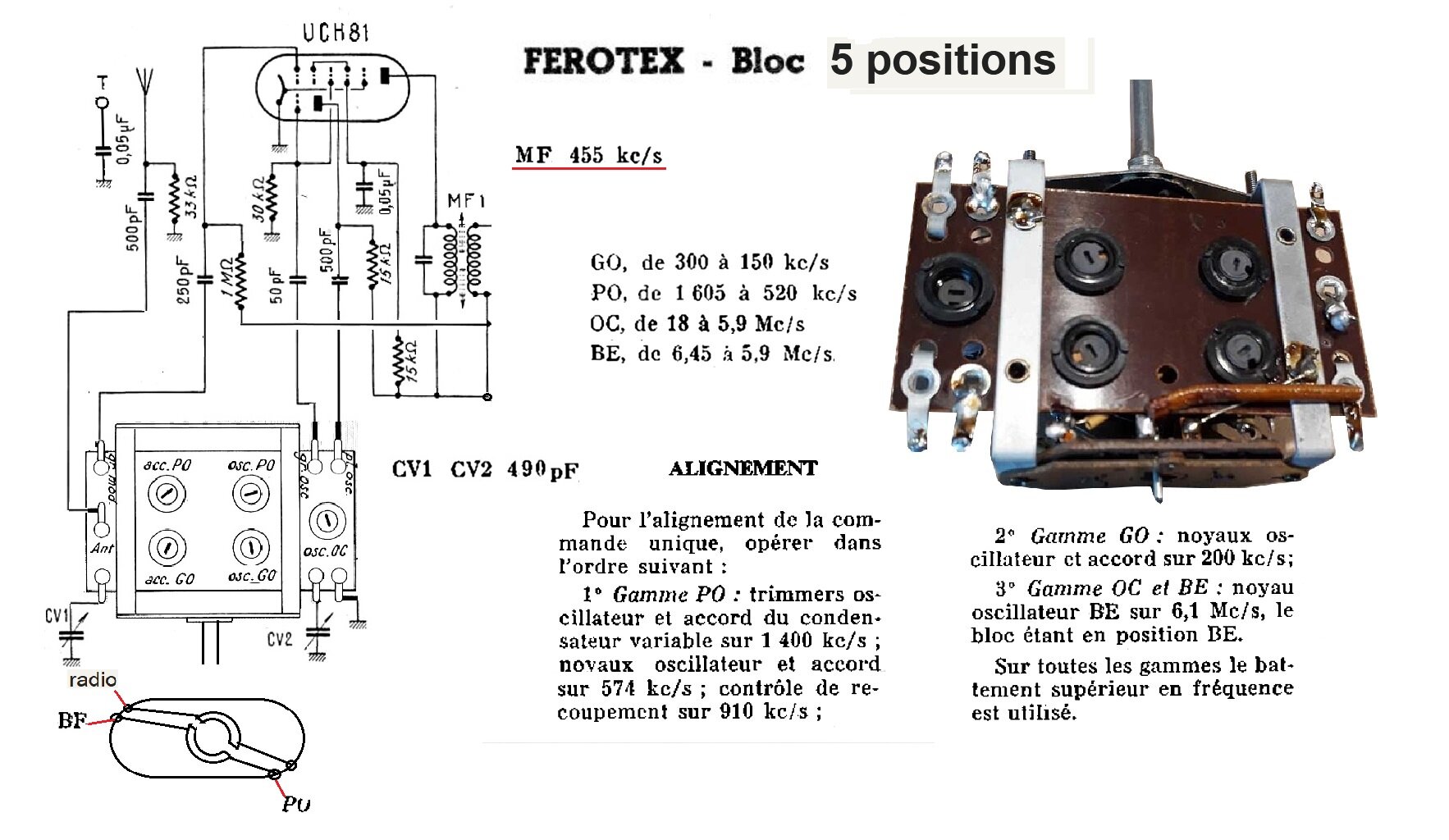

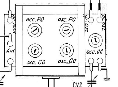

le bloc qui équipe ton poste
ça c’est du constructif
Whaaa, voilà qui y ressemble furieusement!
Il est dans le GL? J’y ai trouvé quelques FEROTEX mais pas celui là.
Il y ressemble avec une différence toutefois:
Sur le bloc les sorties « pl.osc » et « gr.osc » en haut à droite sont inversées par rapport au branchement sur mon bloc.
Le 500pF (C11 sur mon schéma) sur la cosse de droite va sur la grille, et le 50 pF (C12 sur mon schéma) sur la cosse à côté va sur l’anode, à l’inverse de cette documentation.
Ou erreur sur cette doc,
ou c’est mon branchement qui est foireux (il était ainsi branché quand je l’ai ouvert),
ou ce n’est pas pile poil le même bloc.
Comment savoir?
En tout cas, erreur ou pas, merci beaucoup.
Et si je tente d’inverser sur mon bloc, ça marcherait p’têt encore mieux?
Qu’en pensez vous?
JM

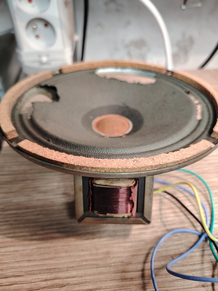

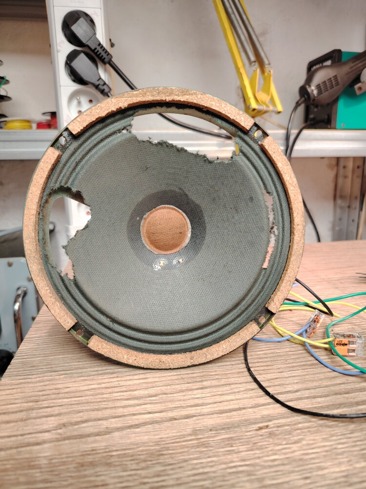

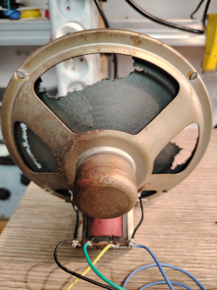

Les souris sont passées par là…
Pour le transfo, je vais mettre de l’adhésif isolant Polyimide. Ca va sécuriser le bobinage apparent.
Mais pour le HP, qui fonctionne pourtant, est ce réparable en l’état? Avec du papier de soie par exemple? Les trous ne sont ils pas trop importants?
Si KO, je verrai à remplacer le HP. Mais avant cela si c’est réparable, autant le faire.

pour donner suite à ce schéma, j’ai mis mon Bloc en conformité avec ce schéma.
Ce qui revient à échanger les 2 condos: 50 pF vs 470 pF.
Rien de spectaculaire, ça continue de fonctionner correctement.
Ce poste ayant très certainement déjà été réparé, ou pour le moins ausculté, il est possible qu’au remontage il y ait eu une inversion des 2 capas. On ne le saura jamais…

Bonjour Radiolo,
je l’ai fait avec un fil de fer galvanisé de 1,3 mm, n’ayant pas plus fin.
Alors pour être droit, c’est droit en effet. Efficace la technique!
Seul problème, c’est devenu très cassant. Au moindre effort, cassé, et donc impossible de le plier. J’y suis parvenu néanmoins en pliant doucement sur le fil de fer situé du côté de l’étau. Apparemment, il a moins fait de rotations que le fil côté perceuse, ce qui est logique me semble t’il.
Impossible de plier un petit bout à l’autre extrémité sans le casser pour coincer le fil tressé comme sur ton schéma, alors j’y ai déposé une point de soudure ce qui fait office de point de blocage.
En tortillant le fil tressé autour, on contribue à tendre le fil tressé ce qui est une bonne chose.

pour piler il faut des ecrouir un petit chauffage au rouge de la zone a plier
Ok, au rouge bigre. Je peux chauffer à 500 degrés avec un fer ou avec un fer soufflant. J’espère que ça suffira. Sinon j’ai un chalumeau camping gaz pour mon barbecue…
chalumeau camping gaz impeccable
laisser refroidir le plus lentement possible

et il faut plier pendant que c’est chaud ou après refroidissement?
apres refroidissement
parfait, ça diminue le risque de se retrouver aux urgences… :hot_face:
