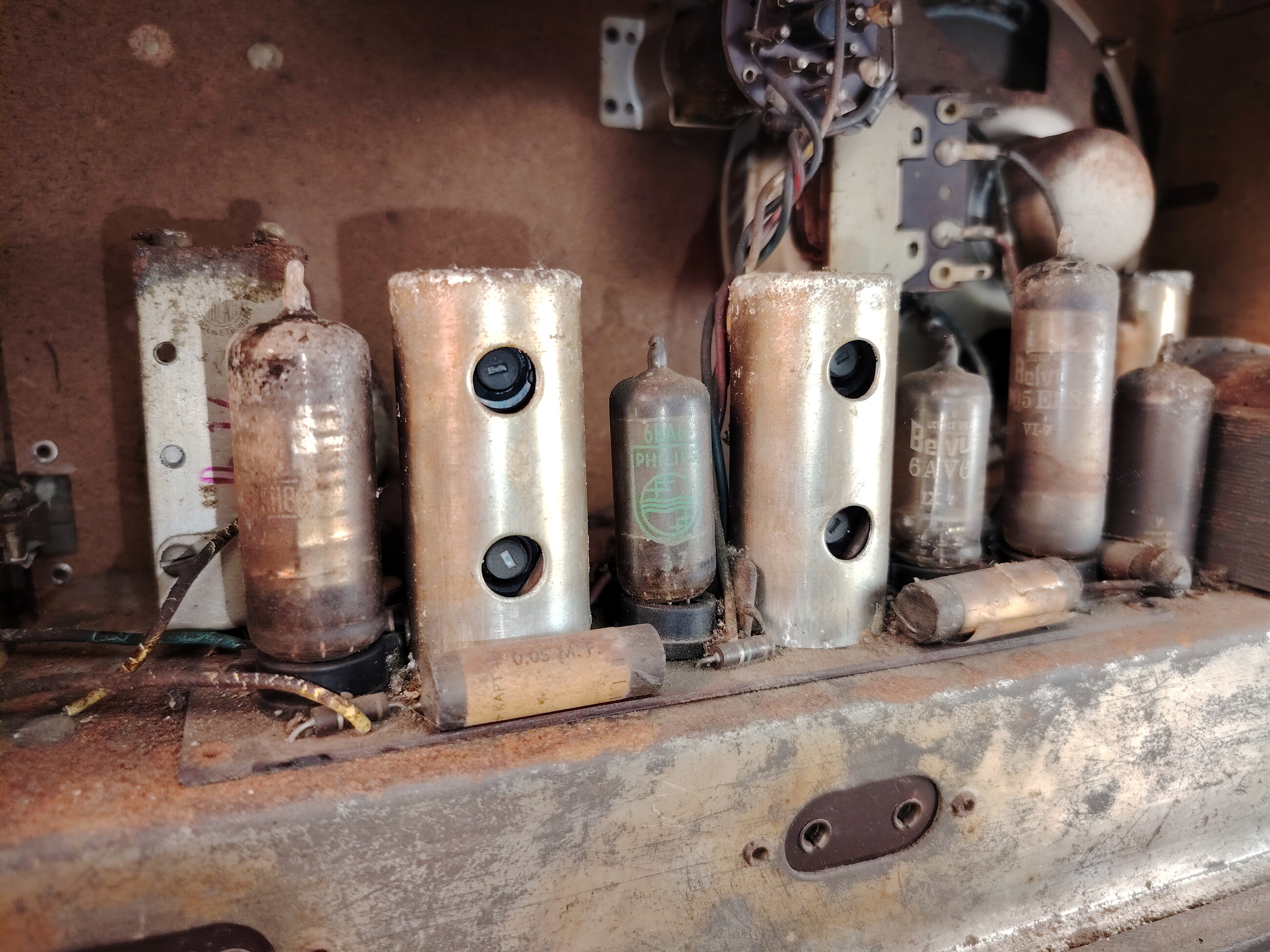

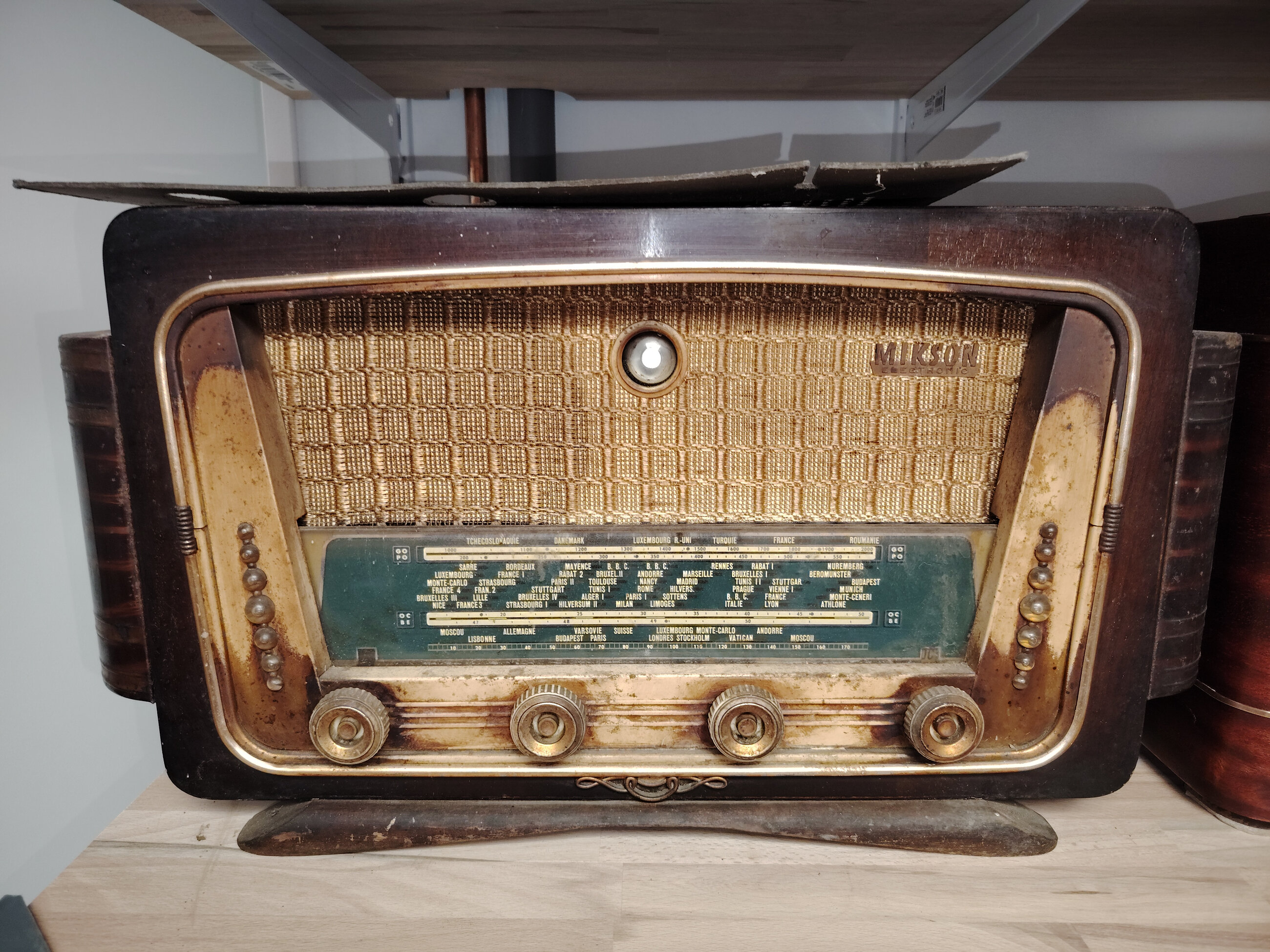

MIKSON : restauration. Et y'a du boulot!
je démarre une tentative de restauration d’une TSF Mikson, certainement des années 50. Si son état le permet, et on peut en douter…
Elle est dans le grand livre ici, mais sans schéma hélas:
Mikson - Modèle à identifier (60465) radio

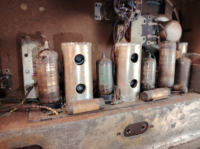

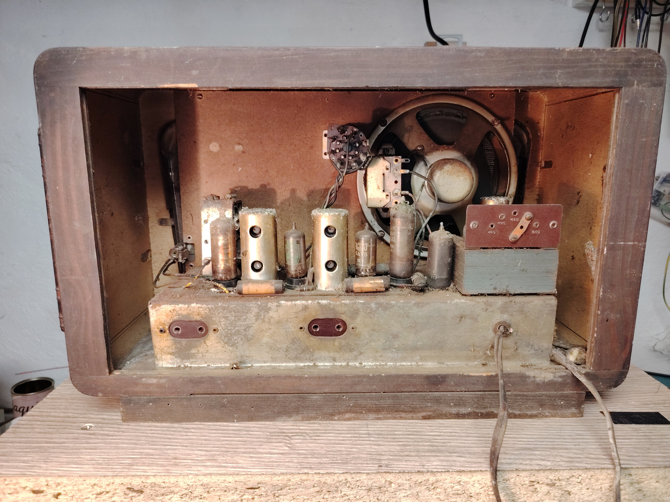

quelques photos de mon appareil:
Derrière c’est un tas de rouille et de saletés. Stockage à l’humidité…
Pour le relevé du schéma, je ne m’inquiète pas, c’est un classique ECH81,EF93,EBC91,EL84,EZ80,EM34. En prenant le temps, le relevé sera fait.
Et je commence par le transfo, un tas de rouille que je dépose pour faire les mesures.

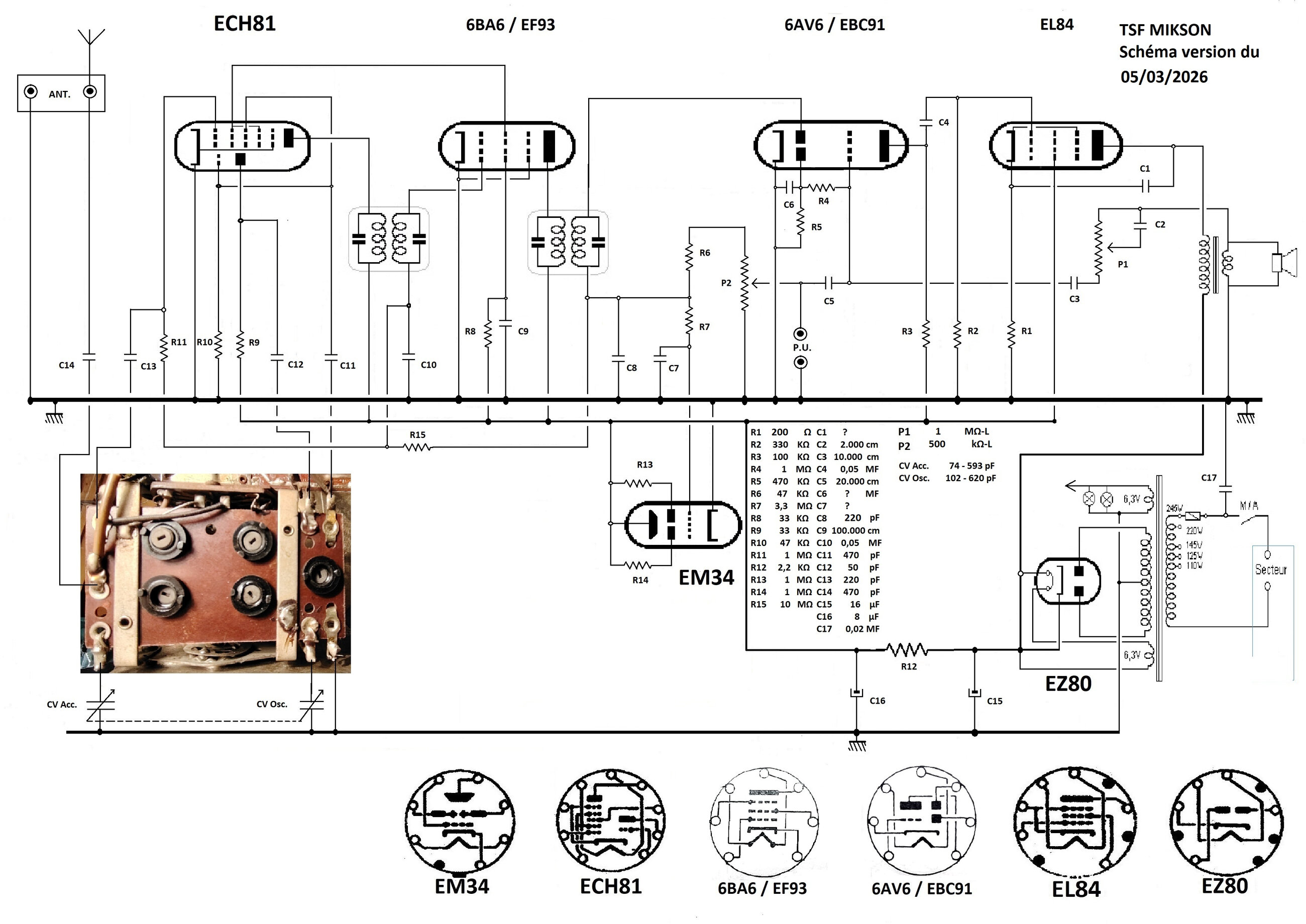

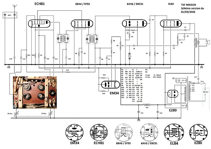

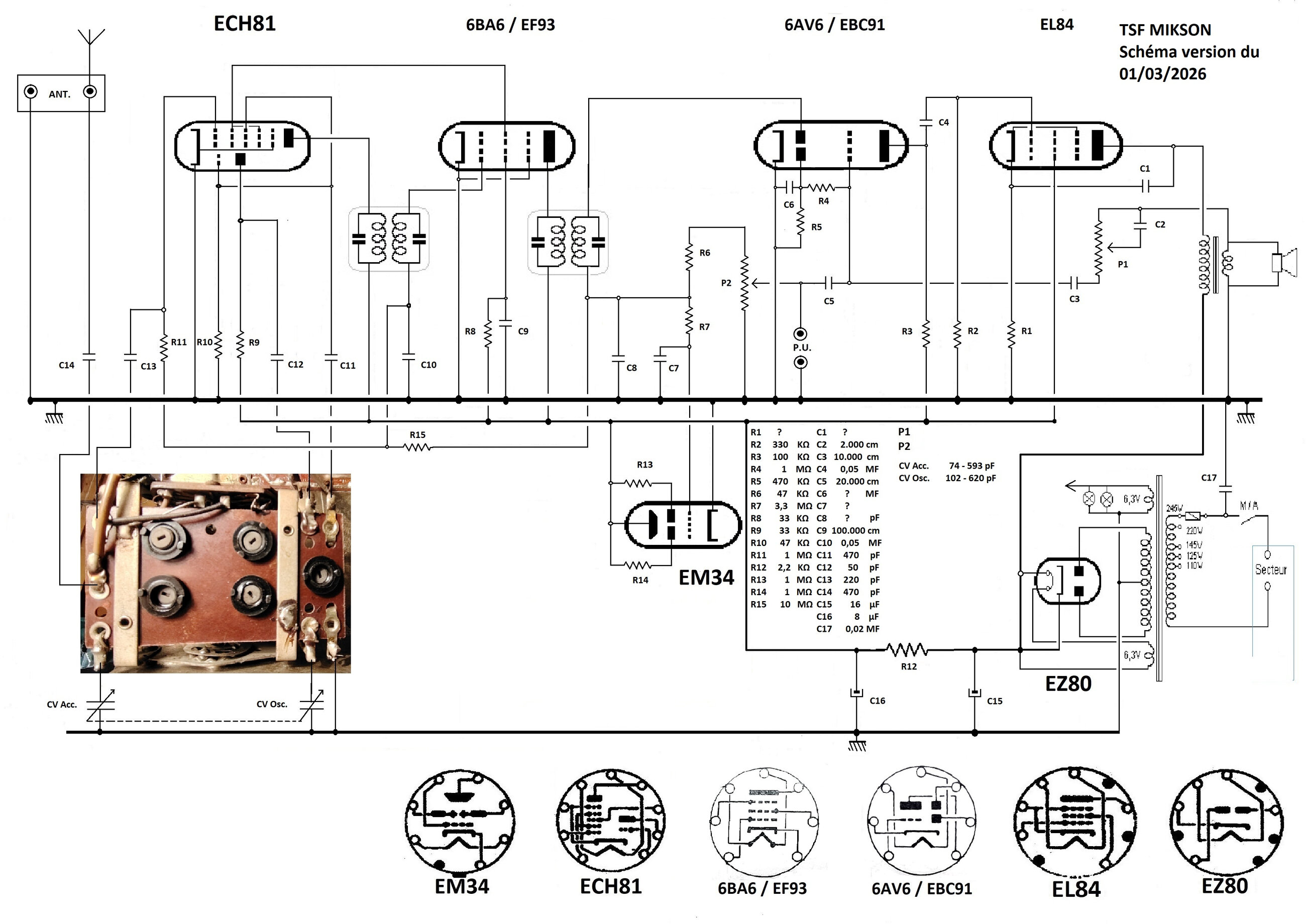

le relevé est fait. Le voici:
Un schéma assez simple, avec toutefois quelques particularités:
  • la HT qui alimente le primaire du transfo du HP est prise avant cellule de filtrage.

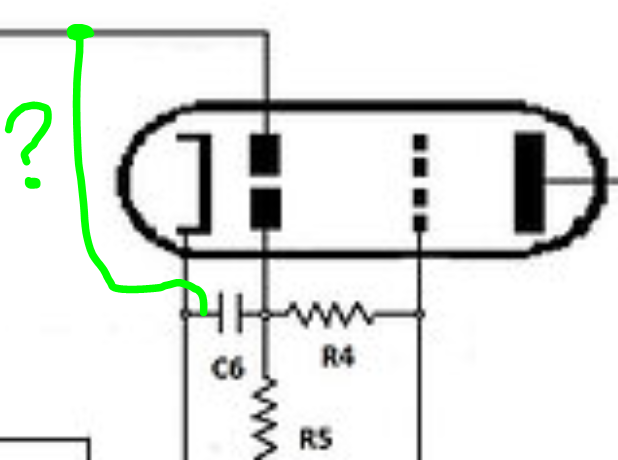

  • le circuit autour de la détection sur les 2 anodes diodes de l’EBC91:
→ je ne saisis pas bien le rôle du montage C6/R4/R5. Habituellement, les 2 anodes diodes sont reliées entre elles vers la bobine FI, ici seule l’une des 2 y est reliée.
Auriez vous une explication?
  • le bloc d’accord n’est pas référencé. Aucune marque distinctive, ou alors c’est au verso sous la couche de crasse. Si quelqu’un le reconnait ?

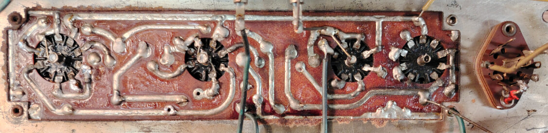

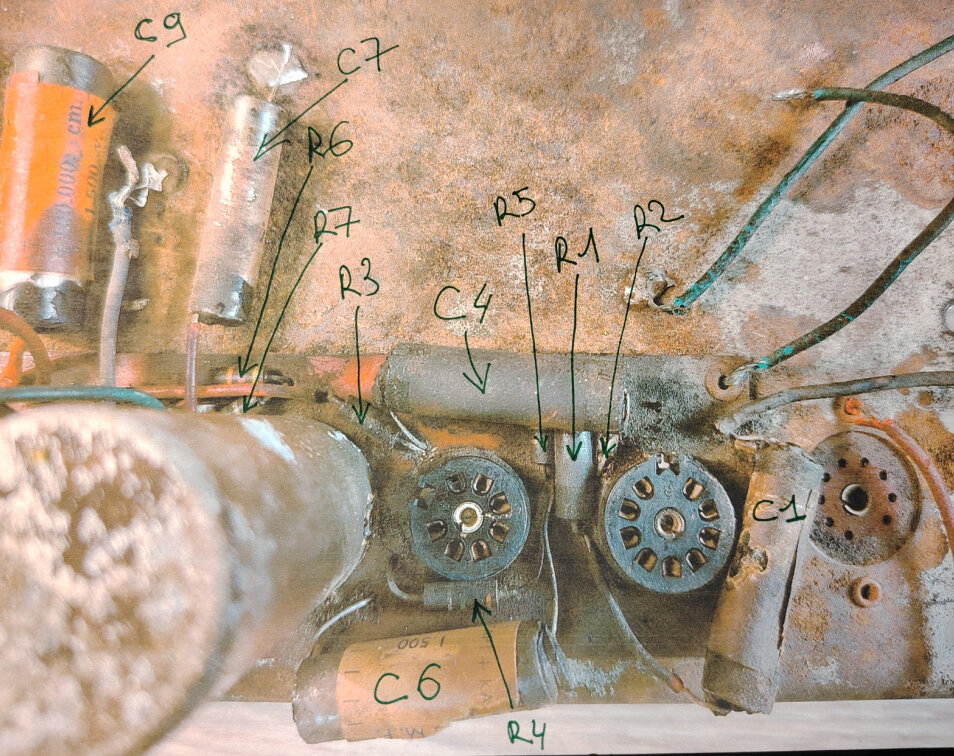

Le relevé a été assez ardu car les 4 lampes ECH81/EF93/EBC91/EL84 sont montées sur un circuit imprimé, les pistes d’un côté (en dessous), les composants sur le dessus.
et de facto j’ai pu foirer dans mon relevé. Mais bon, vérifié au moins 3 fois…
1 résistance non lisible, R1, on verra sa valeur au démontage si elle est OK, sinon on trouvera sur un schéma approchant.

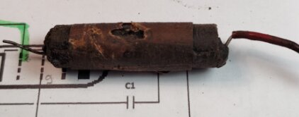

4 condensateurs illisibles, 3 pour cause de papier détruit par les souris (C1/C6/C7), et un C8 mica à voir sa valeur après dépose. On verra plus tard quelles valeurs attribuer.
Je démonte le tout, y compris le circuit imprimé, pour pouvoir traiter la caisse qui est couverte de rouille. Mais avant cela trouver un transfo, je vais mettre une annonce en rubrique troc.
Toutes remarques bienvenues !
JM
juste cela qui me parait etrange
Je vais vérifier ce qu’il en est.
Merci de ton retour.
JM
Schéma vérifié sur le poste. Je confirme mon relevé. Pas de liaison « verte » entre C6 l’autre anode.
vois pas trop comment ce tube a une polar negative

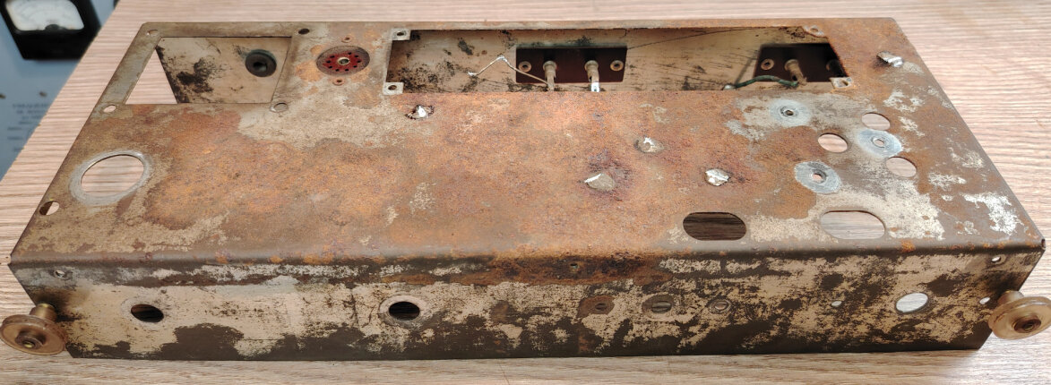

le problème du transfo étant résolu, car il fonctionne, je passe au grand nettoyage.

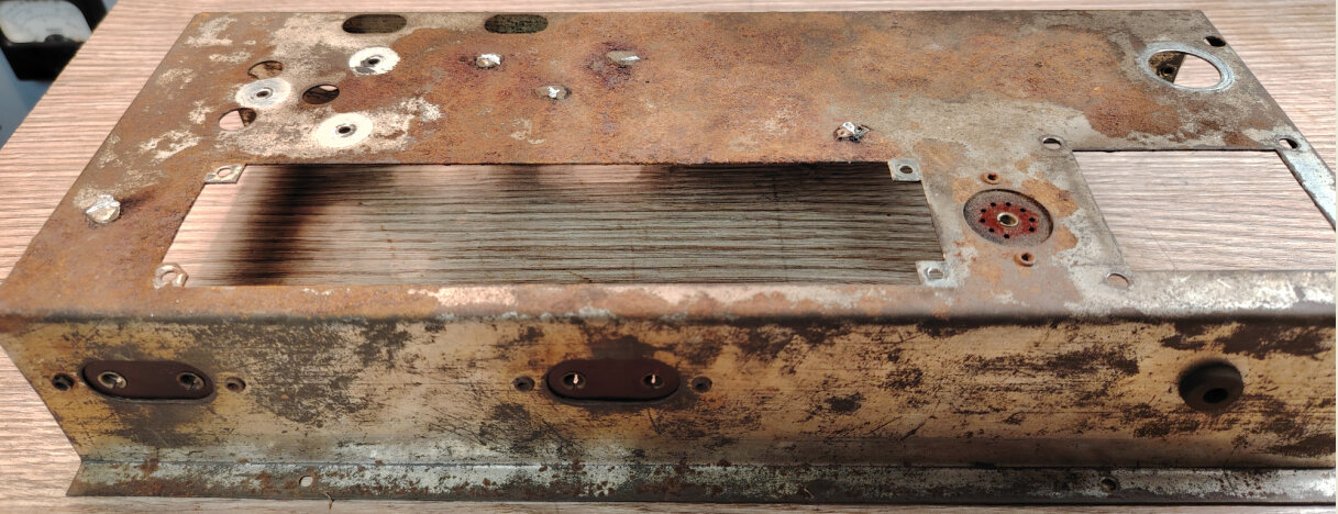

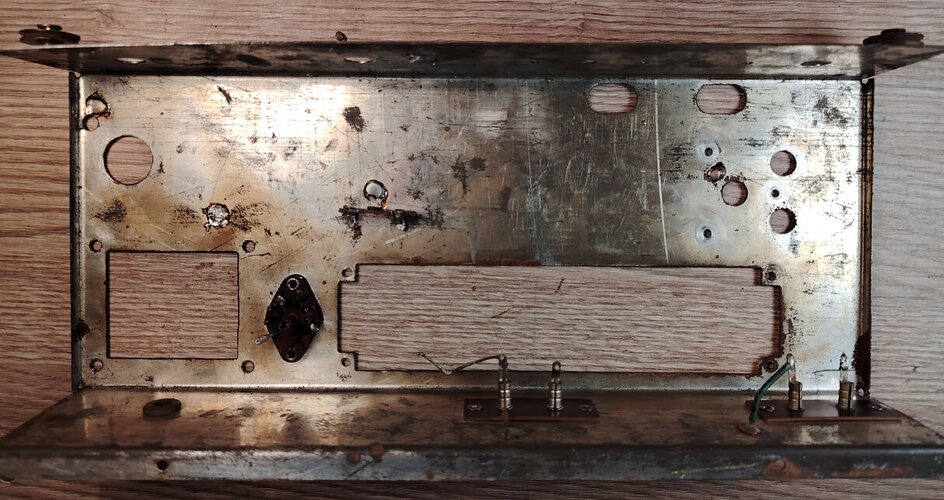

Concernant le châssis, il est couvert de rouille.
Photos devant derrière dessus dessous.
C’est une première me concernant, n’ayant pas encore rénové de châssis. Aussi je ne sais pas trop comment faire.
Quels conseils pourriez vous me donner? Trempage dans du produit anti rouille, ou coups de pinceaux à l’anti rouille, avec quel produit? Ou alors toile émeri et huile de coude?
Faut il ôter les support bakélite encore en place (EZ80, PU et Antenne)?
Une fois la rouille enlevée, fait il laisser brut le métal, ou lui apposer une couche de protection, et avec quel produit?
Bref le B.A.BA. de la rénovation, mais me concernant c’est complètement nouveau…
Merci pour vos conseils!
JM
apres derouillege mecanique a la brosse et au papier verre
on peut passer une couche d’aerosol au zinc ou alu
mais il faut savoir que ces peinture ne sont pas conductrice
partout ou il faut des prises de masse on doit prevoir des reserves ou gratter
plusieurs sujets sur le forum , chercher avec la loupe

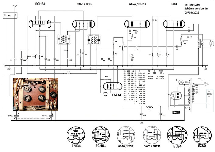

pendant que le châssis se refait une beauté, j’ai complété le schéma. Le voici mis à jour:

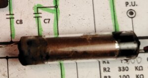

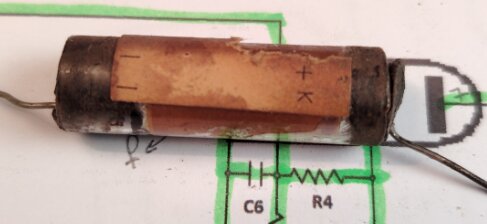

Il reste 3 condensateurs de valeur indéterminée, suite à boulottage par les souris de leur papier d’emballage.
Il s’agit de C1, C6 et C7. Un indice pour C6, MF est encore lisible sur le restant de papier.
Une photo pour voir leur aspect et dimension, qui peut aider à en estimer la valeur:
En farfouillant sur d’autres schémas approchant, mais jamais pile poil le même, je propose les valeurs suivantes, à déterminer avant remontage. Je les ai aussi mesuré avec le multimètre, avec forcément vu leur âge des dérives potentiellement importantes.
C1 = 5.000 pF (mesuré 5870 pF)
C6 = 100.000 pF (mesuré 0,41 µF)
C7 = 50.000 pF (mesuré 113 nF)
Possible aussi que ces valeurs ont une plage d’acceptabilité très large et qu’on n’est pas à 50% près?
Bref, qu’en pensez vous? OK avec ces valeurs ou bien d’autres plus pertinentes à proposer?

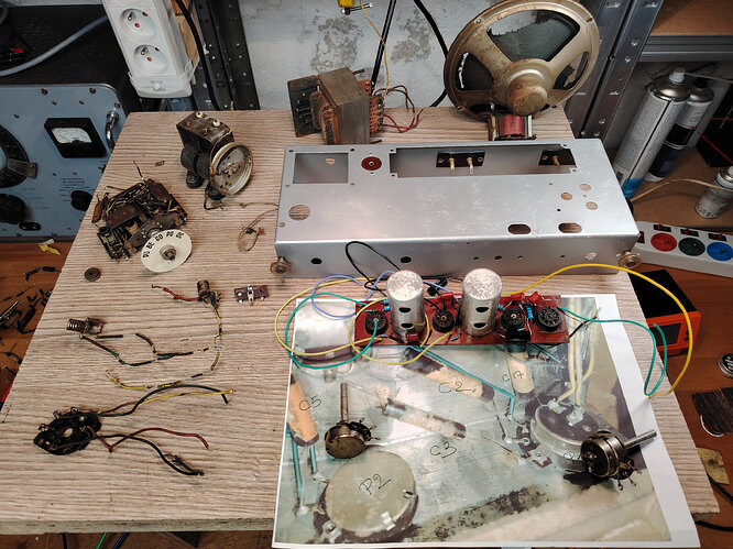

Tout a été déposé, châssis derouillé puis peint. Transfo derouillé aussi partiellement, CV aussi et il fonctionne. Plaquette circuit imprimé recablée avec composants neufs.
Il reste à tout remonter, tester, régler, dépanner peut être, et s’attaquer à la caisse, vitre, décorations. Et réparer si possible le HP…

C’est désormais remonté sur le châssis, avec les 1ers essais.
D’abord uniquement le transfo, c’est OK.
Puis avec l’EZ80 seule. La HT en sortie de résistance de filtrage est d’environ 350 VDC.
Puis avec l’EL84 et l’EBC91 en sus. La HT descend à 250 V environ.
Et donc je branche une source audio sur l’entrée P.U.
Voici le résultat:
ça marche! Et ceci malgré l’état du HP…
Toutefois, impossible de faire varier la puissance avec P2.
En analysant le schéma, je pense qu’il y a quelque chose qui cloche au niveau de l’entrée P.U.
Soit elle doit attaquer P2 par le haut et pas par le point milieu, entre R6 et P2.
Soit il faut insérer un résistance juste sur l’entrée PU, 47 K Ohm par exemple.
En l’état P2 ne peut pas agir sur le niveau PU, ou alors je me fourre le doigt dans l’œil jusqu’au coude…
A noter : il n’y a pas de position PU sur le sélecteur de gamme, donc mélange avec la radio le cas échéant. Dans le présent test, les tubes ECH81, EF93, EM34 n’ont pas encore été installés.
Qu’en pensez vous? Par quel bout prendre ce problème?
Merci à vous!
JM
bon j’ai mis une 47K en entrée PU, et là le potentiomètre P2 fait son office.
Je vais pouvoir passer à la partie radio, certainement plus délicate.
jm
