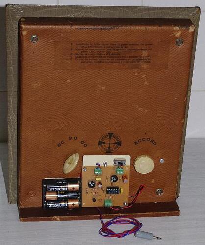

Emetteur « de table » car la portée est très faible : 1 à 2 m, simplement sur la table de travail.

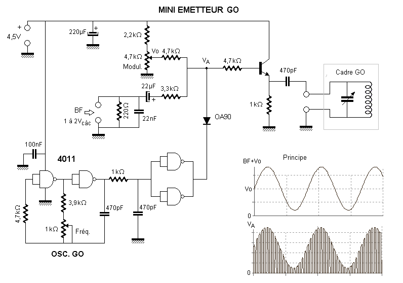

Le principal intérêt est la simplicité et l’utilisation détourné d’un ancien cadre récepteur.
La BF est prise sur la sortie HP d’un récepteur FM.
La consommation est ridicule : 2 à 3 mA.

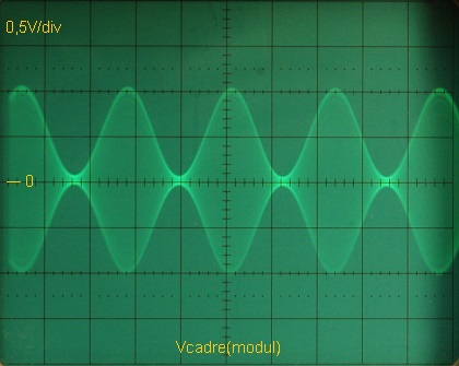

La modulation d’amplitude inhabituelle (principe sur le schéma) et la porteuse carrée, produisent une grande quantité d’harmoniques indésirables, mais la sélectivité du cadre arrange tout. Au final la qualité sonore est très correcte.
Vdiode
Vcadre-porteuse
Vcadre-modul

C’est la porteuse qui module (en fait découpe) la BF :wink:
J’ai, justement, retrouvé un cadre « portrait » Celard et je vais me farcir ce (compliqué) montage dedans (en laissant les connexions d’origine et les éléments OK (tous) : il pourra vivre sa vieille vie de cadre à lampe.

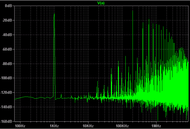

Un peu de théorie pure sur ce découpage inhabituel.
FFT donnée par LTSpice pour une sinusoïde 1kHz (Amplitude = 0,8 ; DC offset = 1) découpée à 200 kHz.
ça fait peur, parce que l’échelle verticale est en « dB »
Harm VA dB

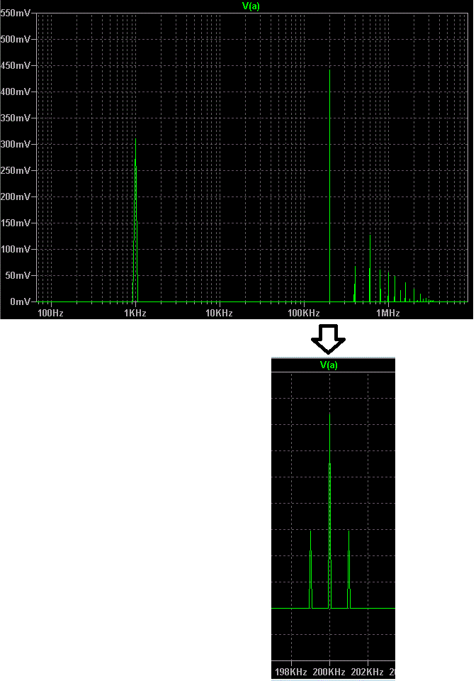

La même chose avec une échelle linéaire avec zoom sur la partie utile autour de 200 kHz :
Super ! Il y a bien dans tout cela notre porteuse sinusoïdale et les 2 bandes latérales.
C’est évidemment la sélectivité du cadre qui permet de séparer ces composantes.

La charge de 1K en sortie serait mieux en série avec le cadre et en // sur la 470pF
La référence du transistor n’est pas indiqué, peut-on mettre un BC547 par exemple?
