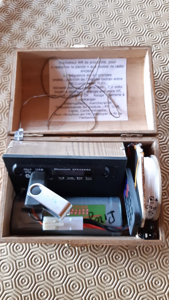

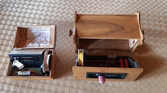

Bonjour a tous,
Toujours pour passer le temps et utiliser les fonds de tiroir, voici deux réalisations faites a partir de l’idée du post d’origine.
Les deux boites sont en décors, et anonymes, a proximité du postes a refaire chanter.

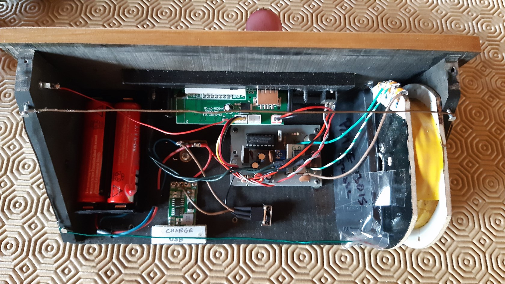

Le schéma d’origine a été modifié, car le niveau de modulation du module chinois était trop faible, et je ne voulais pas ajouter un préampli !
la HF est transmise par une bobine en vrac, sans capacité. je règle la fréquence de l’oscillateur pour le maximum de signal…c’est rudimentaire, mais ça fonctionne. Après tâtonnement, la bobine de 0,87 uH résonne au maxi vers 183 Kc/s. Il y a très peu d’harmoniques, mais cela dépend aussi du poste récepteur.
Les alimentations sont à batteries rechargeables, l’un 7,2v en NiMh, et l’autre en LiPo, 2S, 7,4v
Pour info, je joins les schémas. L’un est, avec CI 4011, l’autre avec un CI 4049. Celui avec le 4049, est prévu pour GO ou PO. un inverseur se trouve sur le circuit imprimé.
Pour la stabilité , le pilote est stabilisé en tension.

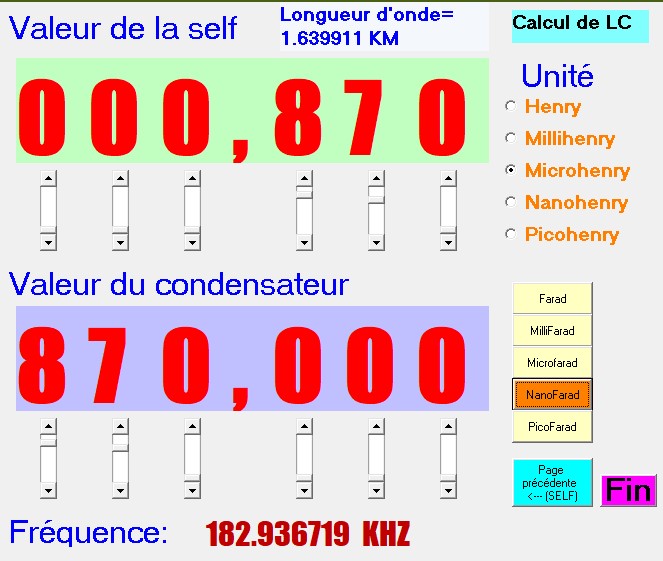

Avec 0,87 µH, il faut 0,87 µF pour résonner sur 183 Khz.
Etes vous bien certain de vos mesures ???
Un peu de math pour vérifier le couteau suisse:
f = 1/(2 pi sqrt(LC)) ==>> C = 1/(4pi^2 f^2 L)
Soit avec les valeurs ci-dessus: C = 0,869 µF.
Le couteau est bien aiguisé!
