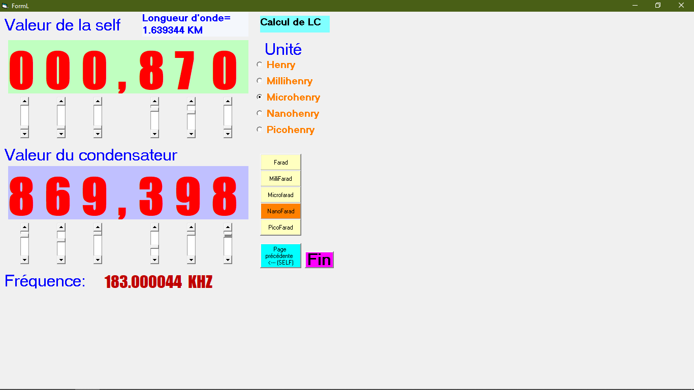

Ca n’est pas le couteau Suisse de F6GUR, mais un programme 100% Blaireau, écrit en VB.
Il comporte deux autres feuilles de calcul, pour respectivement, ZL et ZC.
Il suffit de bouger les curseurs dans le sens voulu, et le soft recalcule instantanément le nouveau résultat.
C’est très rapide, tout en évitant les erreurs de calcul!
Pour être plus précis que Blaireau il faut 869,39 nF, dixit le couteau suisse . :smile:
Bande de pinailleurs! :stuck_out_tongue:

Mon impédancemètre chinois, indique 0,87uH…ou 0,87 mH…
Peut être faux…ou pas, le résultat est là, c’est tout ce qui m’interresse.et ça fonctionne.
J’ai bobiné le fil sur la bobine, jusqu’ a un accord dans la fréquence voulue.
La capa en série avec la self participe à l’accord de la bobine.
Tout ceci est fait d’une façon expérimentale.

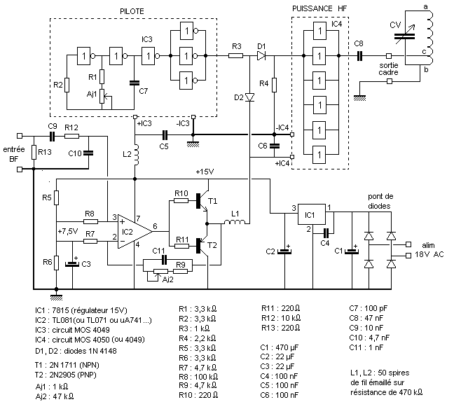

Un montage plus élaboré :
Bonjour @philippedc
Ce schéma, que je découvre, est fort intéressant !
Plusieurs amateurs ont utilisé le 4049 comme oscillateur et comme « ampli HF… »
Un schéma similaire est aussi disponible dans l’ouvrage EPR de Daniel Maignan et Serge Logez.
Avec quelques amis nous avons imaginé un montage qui est très proche de ce concept que nous avons baptisé MiniTx PO-GO, qui a l’avantage de générer deux porteuses simultanées (une en PO et une en GO) et de diffuser une source sonore issue d’un module Bluetooth.
De nombreux amateurs l’ont déjà réalisé avec succès.
Vous pouvez retrouver cette aventure sur ce fil du forum.
Le dossier complet de réalisation (schéma, notice générale, assistance au câblage, y compris le fichier du circuit imprimé), est disponible sur le site du MiniTx, en libre accès.
Un document d’étude décrivant exactement le fonctionnement permet de comprendre comment la fonction première du 4049 a été détournée d’une part en oscillateur et d’autre part en ampli HF modulé.
Une vidéo de démonstration est en cours de réalisation et sera publiée prochainement sur ce forum, avec l’application du cadre TSF détourné lui aussi en mode émission !

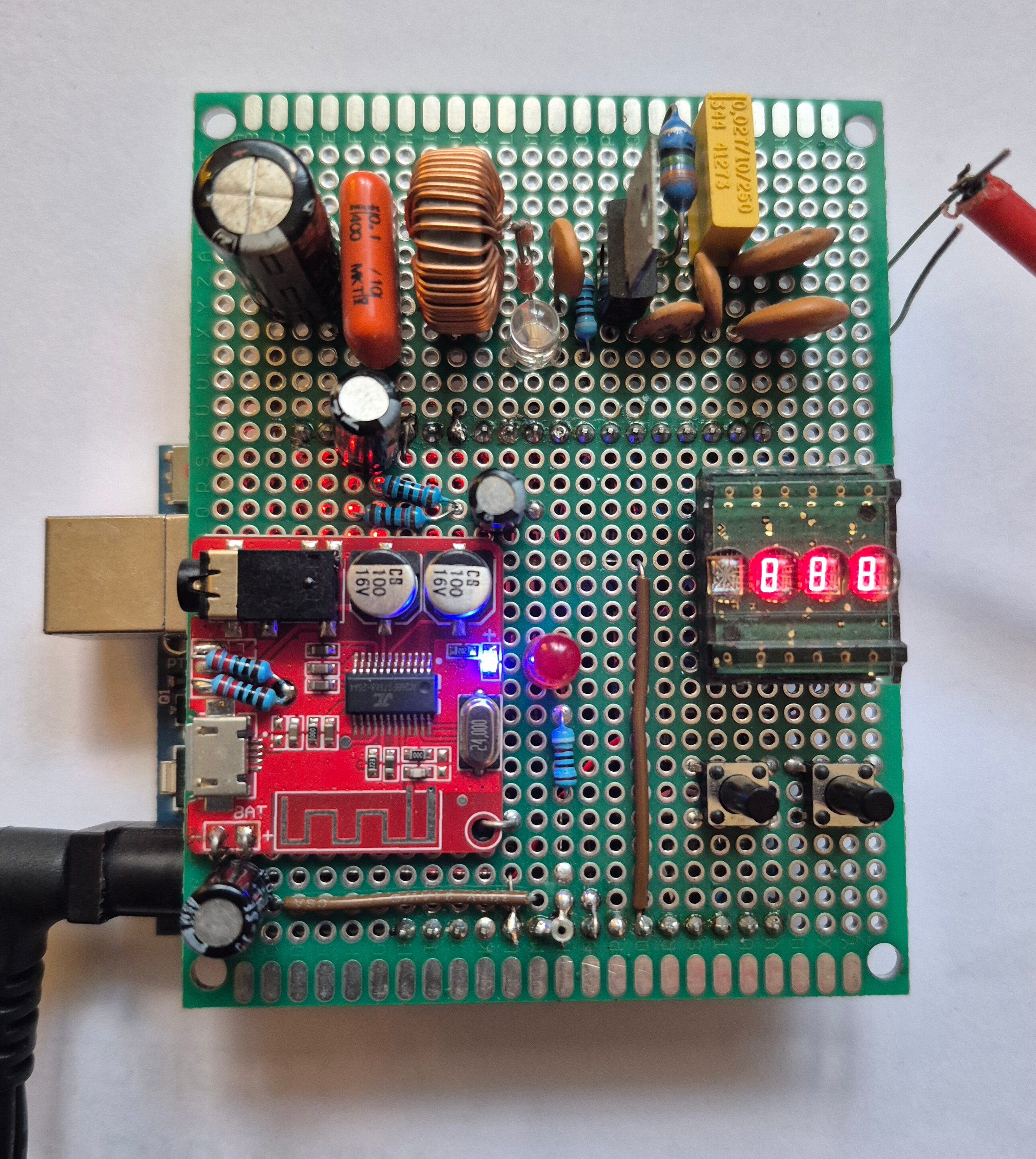

J’ai un autre mini émetteur PWM avec un Arduino Uno et un ampli en classe D, sous 12V et une antenne de 5m ça couvre toute la maison. Seulement c’est bluetooth et rajouter un esp32 à un atmega328 c’est gâcher.
Mon problème avec l’esp32 avec ses 3.3v de dynamique ne peut pas attaquer le transistor MOS du classe E. Et pour le moment je n’ai pas réussi à réaliser un « préampli » simple qui tienne ces fréquences.

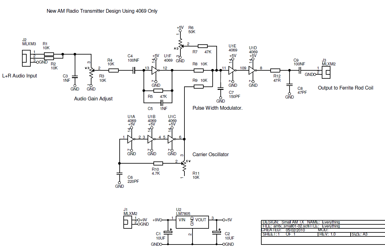

Bonsoir, dans le genre ultra simple qui n’utilise en tout et pour tout circuit actif un 4069
Les explications sont données là : Small AM MW Transmitter using Logic Gates
attention il ne faut surtout pas utiliser un B
si non la porte mise en mode lineaire ne tarde pas a claquer avec un modele B
