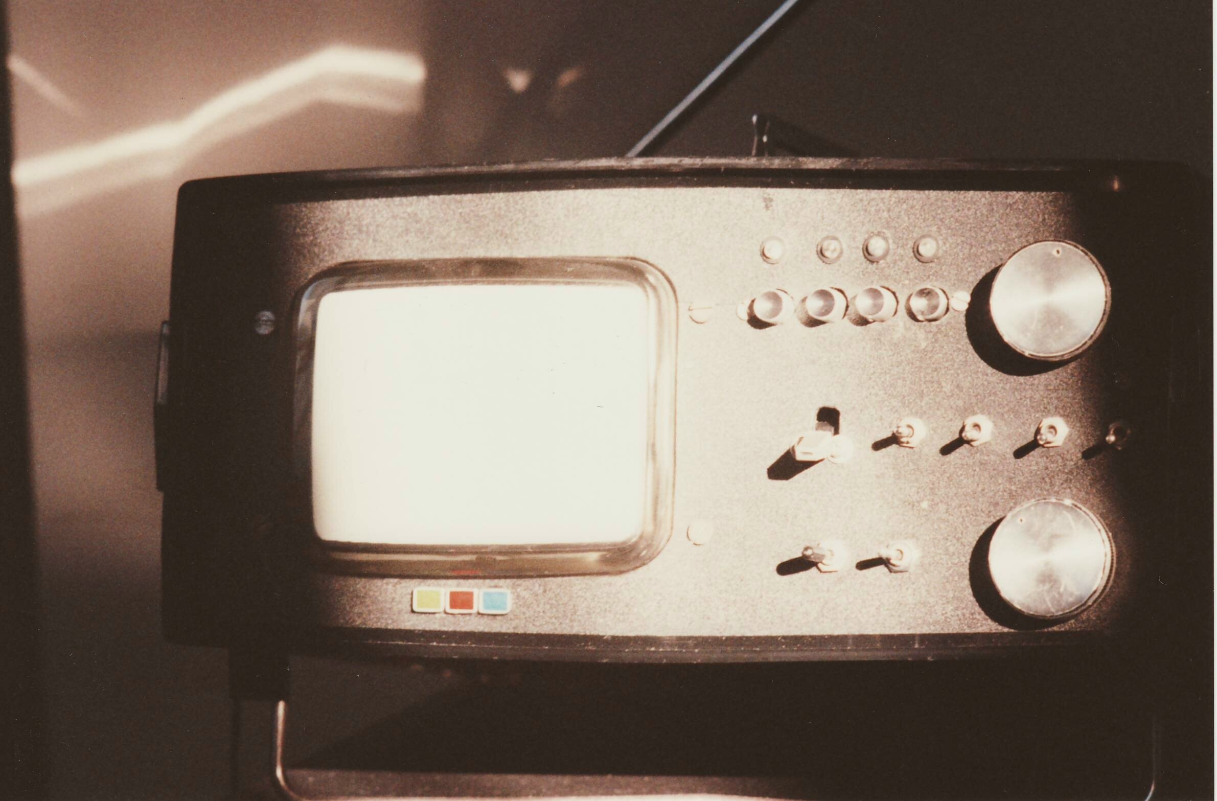

Mini TV Couleur - construction personnelle, 1981
en explorant mes archives, retrouvé ce cliché d’un petit TVC à écran de 15cm que j’ai construit en 1981/82.
Ce TV a une histoire :
Bavant d’envie à la sortie du combiné JVC CX-500 (TVC/radio/cassette), mais étant à un prix inaccessible (4500 Fr), j’ai réussi à convaincre un Technicien SAV de JVC de me vendre une platine TV complète, modèle CCIR B/G.
Avec l’horrible modif (diode détection vidéo inversée) pour la Norme L et un module Son AM construit de toutes pièces, le TV fonctionnait en L (France) SECAM + B/G/I (PAL). 3 chaînes préréglées + recherche (4e bouton).
Le Technicien JVC sympa a ensuite été recruté chez Ampex et resta jusqu’à la fermeture en 1992.
Aujourd’hui disparu, c’est le seul cliché qui me reste :
J’espère ne pas vous avoir ennuyé avec cette « séquence nostalgie »,

Bonjour Jérôme et a tous, ce petit tv est finement réalisé, dommage qu l’on ne voit pas les entrailles :wink:. La nostalgie reste et restera toujours :+1:Merci pour ce partage :+1:
Bonjour Jérôme
Quel dommage :frowning: qu’est il devenu ce joli petit téléviseur ?
Oui dommage s’il est parti en déchetterie,

Le TV a été volé (cambriolage) dans une de mes chambres de service « Labo », la seule non-blindée. Un des seuls trucs volés (léger) car 8 étages d’escalier de service sans ascenseur.
… avantage des Boat-anchors !
J’ai oublié de préciser que mon TV avait une entrée A/V (que les JVC CX-500 n’avaient pas). Le CAG médiocre Norme L été peu gênant car le TV était souvent utilisé en moniteur avec un VHS HR-7600S qui servait de tuner.
En réception portable, il recevait mon émetteur B/G PAL pour la visu Satellite ou autres sources.
