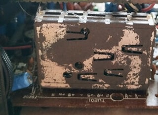

Votre TV a dû être stockée dans un endroit non-chauffé, voire humide. Cela explique la corrosion visible sur le blindage du tuner (voir vos 1er clichés) et de la résistance ci-dessus.
