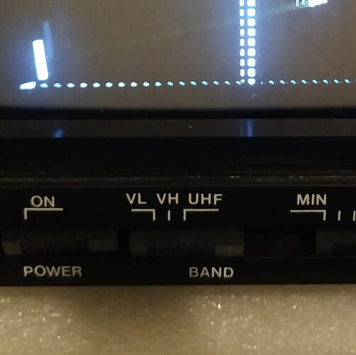

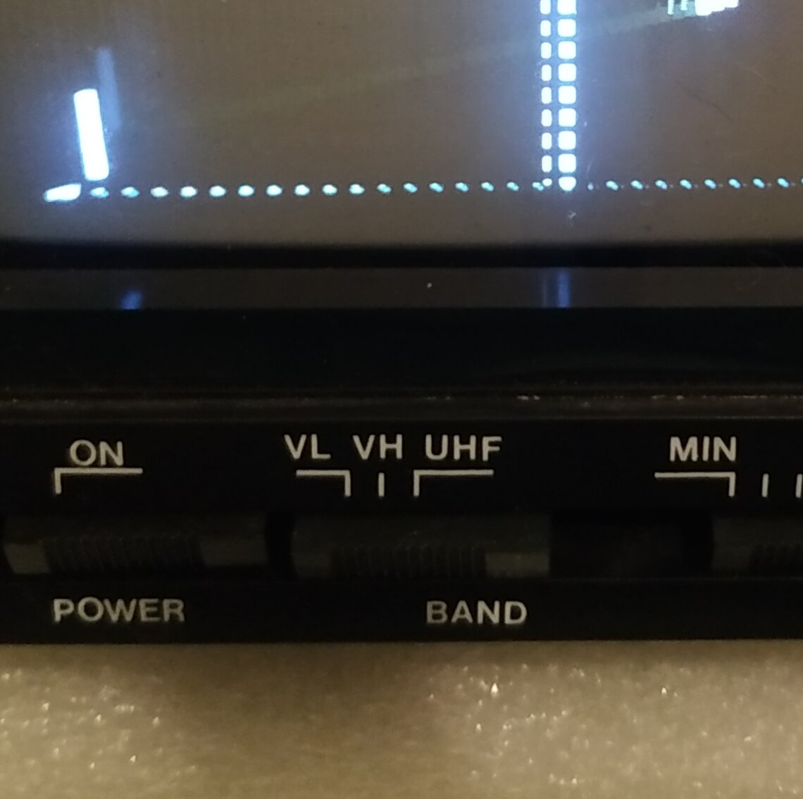

C’est quoi le signal VL ? C’est celui que j’ai utilisé pour avoir l’image.
Qu’est-ce que tu appelles « signal VL » ?
Je me trompe peut-être, mais j’ai l’impression que ça veut dire que le commutateur de bande est positionné sur la bande basse en VHF.
VL correspond à la bande VHF1 et VH à la bande VHF3.
Pour les inscriptions sur ton téléviseur :
VL = VHF Low (bas de bande) ; Bande I = 41 à 68 MHz, canaux F2 et F4
VH = VHF Hight (haut de bande) ; Bande III = 175 à 223 MHz, canaux F5 à F12
UHF = Ultra Hight Frequency ; 470 à 860 MHz, canaux 21 à 69
Effectivement, je n’avais pas vu l’image, c’est l’appellation "signal’ VL qui m’a perturbé.
Effectivement VL veut dire VHF low.
Mais même dans cette position c’est surprenant que la vidéo passe à travers le tuner et la FI.
Ce qui est probable c’est que la distorsion due à la saturation gère des harmoniques impairs modulés (positivement) par la vidéo qui sont démodulés par la détection vidéo.

La mini télé est réglée en bande 1.
L’image semble nette sans bruit de fond du moins… Après c’est une console des années 75/76 donc la résolution n’est pas transcendante…

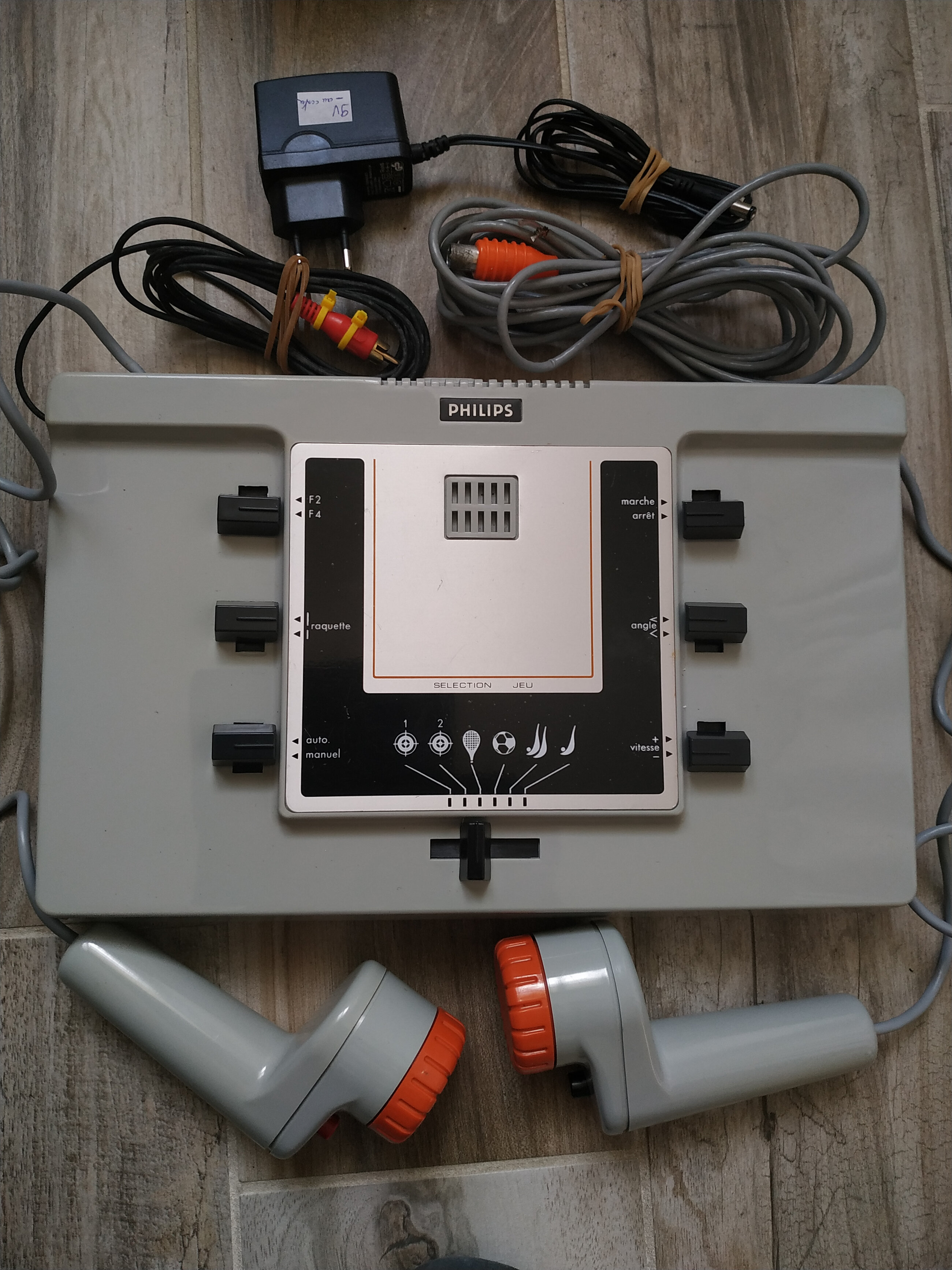

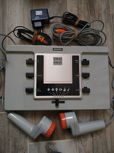

La console N 20 PHILIPS( PONG ), a un modulateur en bande I VHF norme E, canaux F2 ou F4( années 1970 ), et on accorde ce petit TV sur la bande LOW entre 40 et 60 Mhz( 85 MHz environ, pour ce petit tv ). Si les tv n’ ont pas de péritel ou d’ entrée vidéo composite, on remodule en HF via la prise d’ antenne.
Pour les canaux VHF bande I( VHF Low ), ça n’ a pas d’ importance puisque le modulateur du N 20 n’ envoie pas de son, au contraire de la VIDEOPAC en couleur, de 1980 avec ces canaux F2 à F4 en bande I VHF

@Romain17 : si tu pouvais nous faire une belle photo de ta console, ce serait mieux que celle de la doc :wink:
.:merci:
Ma console modifiée en composite mais j’ai gardé le câble Rf au cas où.

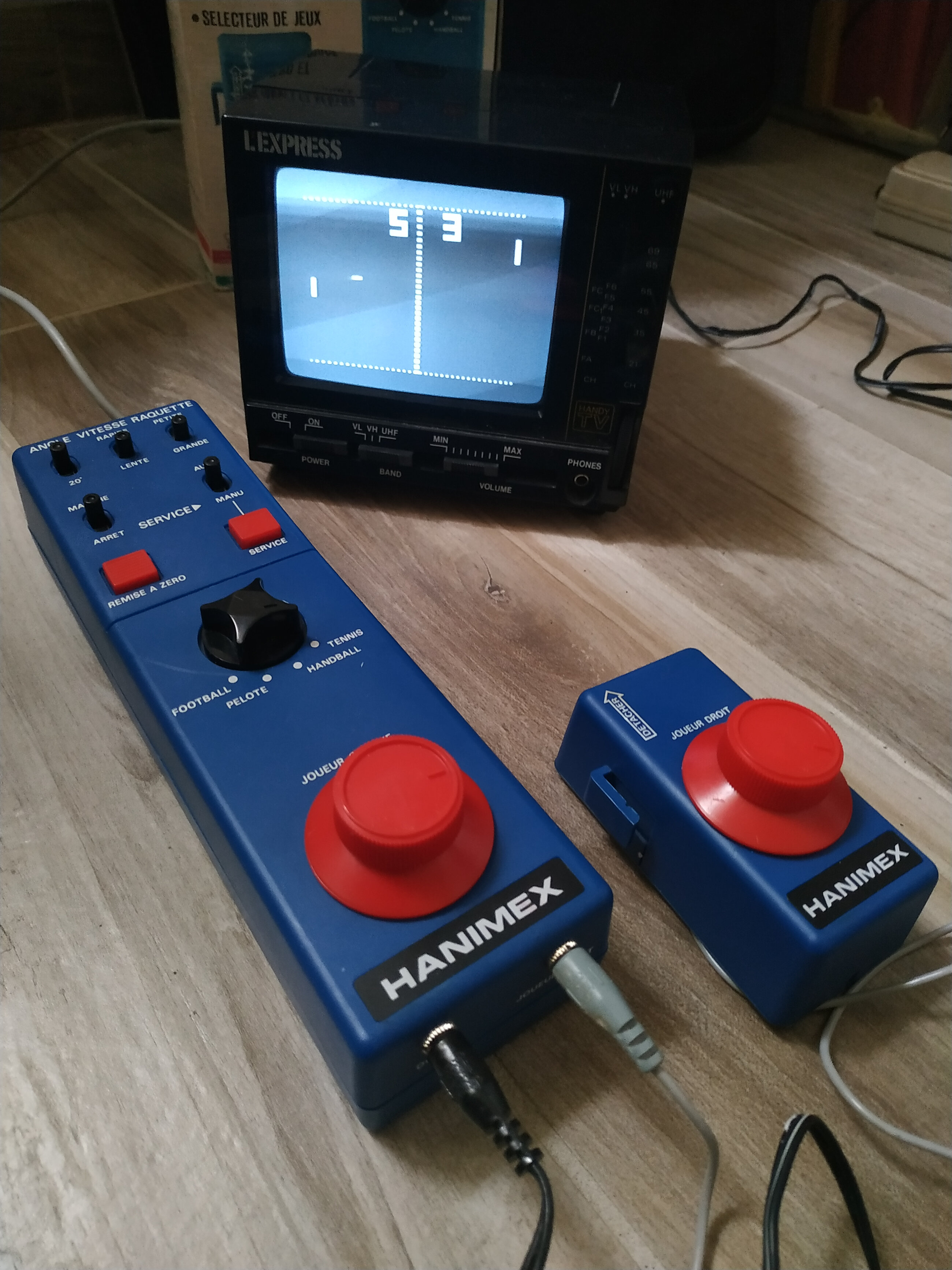

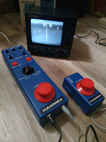

…Et mon Hanimex sur ma mini TV . J’ai reçu l’adaptateur Rf/jack hier pour la brancher✌️.
Merci, elle est maintenant en entête de la fiche :wink:
