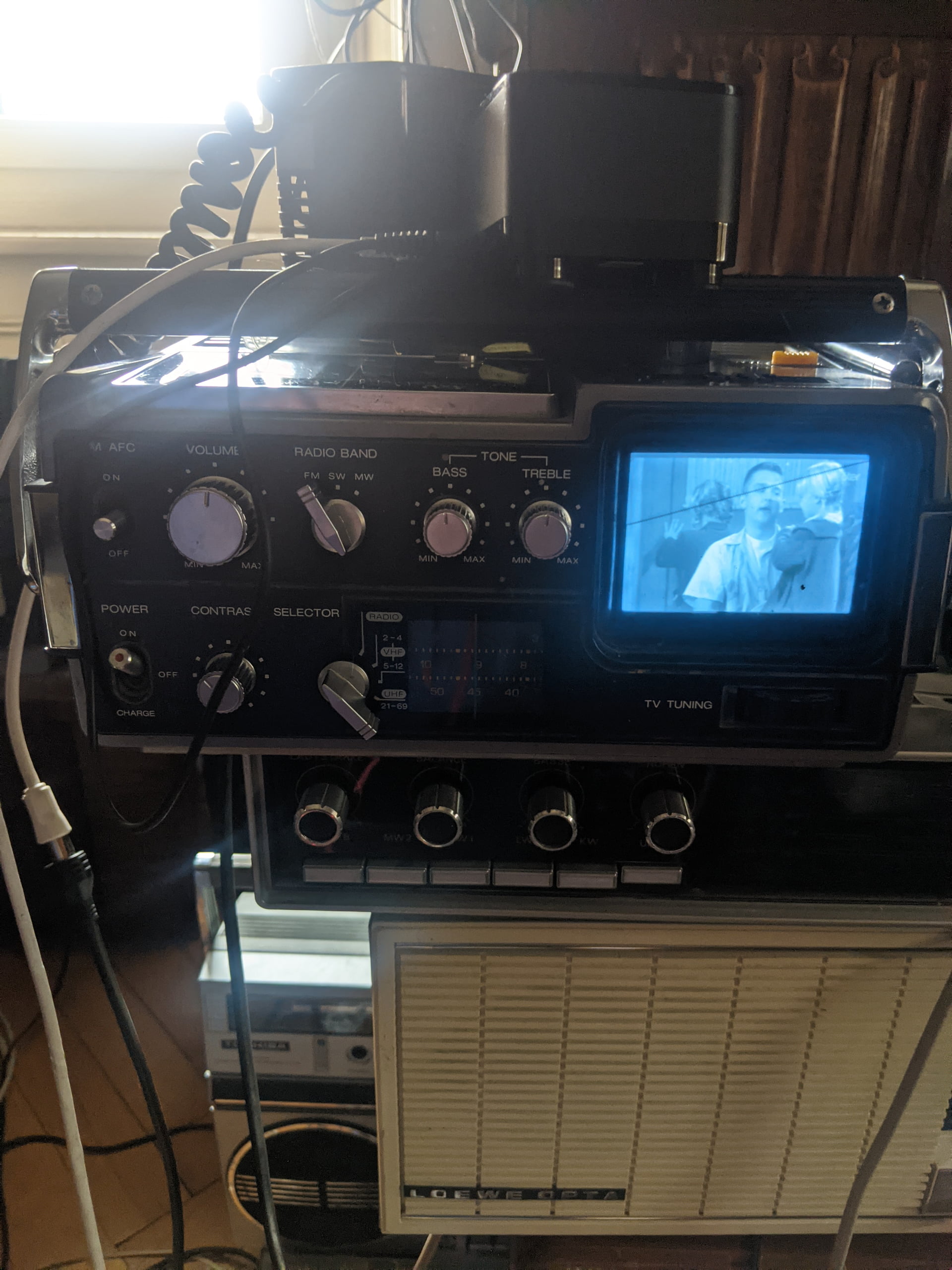

J’avais cette petite télé radio dans ma cave depuis un moment et je l’ai totalement oublié.
Sans problème qu’elle s’allume mais aucun son
Je l’ai démonté plusieurs fois pour voir .
Le haut-parleur est ok mais ne reçois aucune charge
J’avais l’idée d’essayer avec un écouteur brancher sur l’entrée ear de la radio est il ya le son mais sans aucun contrôle de volume de potentiomètre volume !

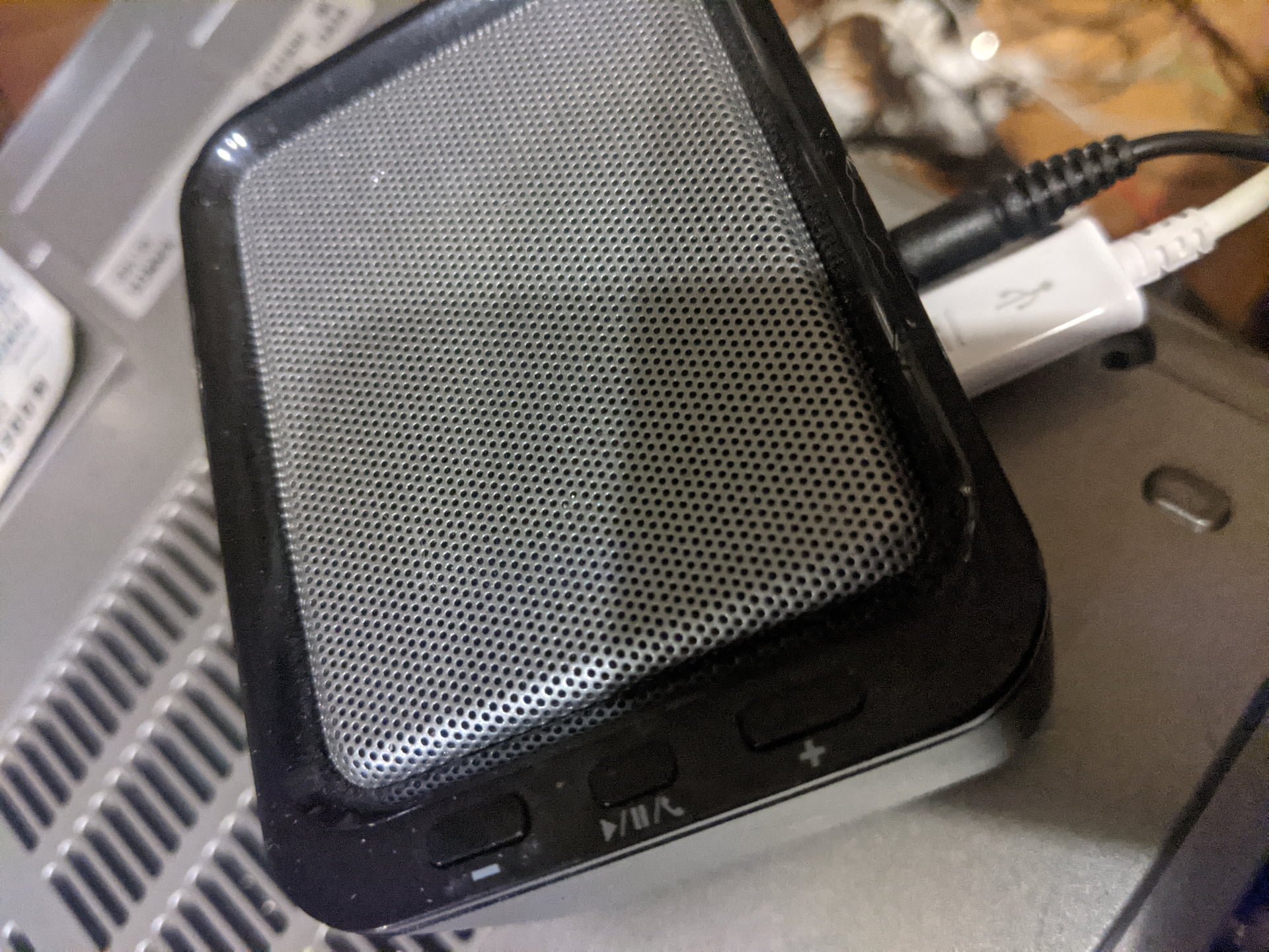

Alors j’utilise un petit haut-parleur bluetooth et j’utilise son entrée jack et comme ça je peux augmenter le volume par ce haut-parleur externe .
Il ya un plan sur radiomusium mais pas claire .
Je me suis arrêté a que ic3 ( circuit intégré)sur le plan que peut être la cause puisqu’il est mentionné audio out!
Le schéma n’est pas tout a fait lisible ni visible
Si la sortie ear émette le son alors le problème doit être a quelle niveau !?

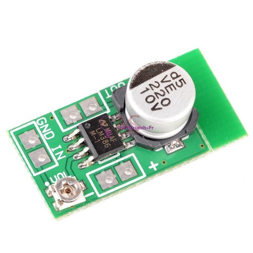

Je viens de réparer le même appareil avec la même panne et c’était le circuit intégré ampli BF (SN76007) qui était mort.
Le problème est que ce circuit est très difficile d’accès, alors je l’ai remplacé par un petit module chinois avec un LM386 et son peu de composants périphériques (1,49€+port).
Il suffit de prendre le signal d’entrée sur la pin 7 du SN76007, l’alimentation et la masse sur les pins correspondantes et de brancher le HP directement sur la sortie du module LM386 (la capa de sortie est incluse sur le module).
Remarque: la sortie casque (EAR) ne fonctionne pas quand le SN76007 est mort, celle qui fonctionne à faible volume (fixe) est une sortie ligne pour enregistreur externe (REC) placée avant l’ampli et le potard de volume.
