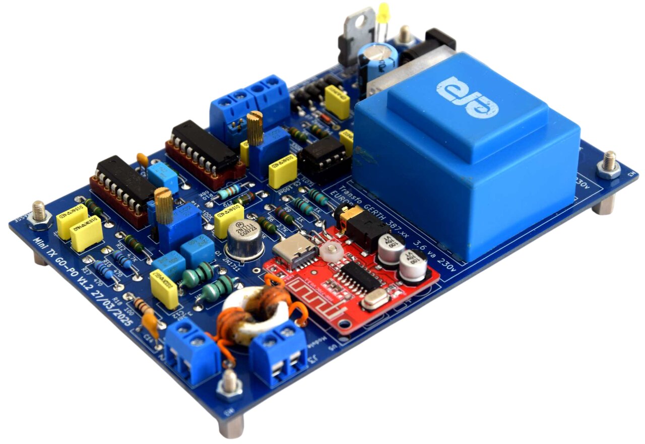

Le nouveau design du cuivre mérite encore un ajustage.
Nous pensons que le fichier du circuit imprimé ainsi que la nomenclature définitive seront prêts pour la première quinzaine de septembre.
Attention à la nomenclature actuellement en ligne : il va y avoir une modification au niveau de la tension du secondaire du transformateur d’alimentation : il s’agira d’un modèle disposant d’un secondaire de 15 V et non de 18 V comme indiqué initialement.
Cette optimisation permettra au régulateur de rester à une température correcte sans l’usage d’un refroidisseur.
Lorsque la nomenclature définitive sera éditée, il y aura des liens vers des fournisseurs, pour chacun des composants.
Encore un peu de patience…

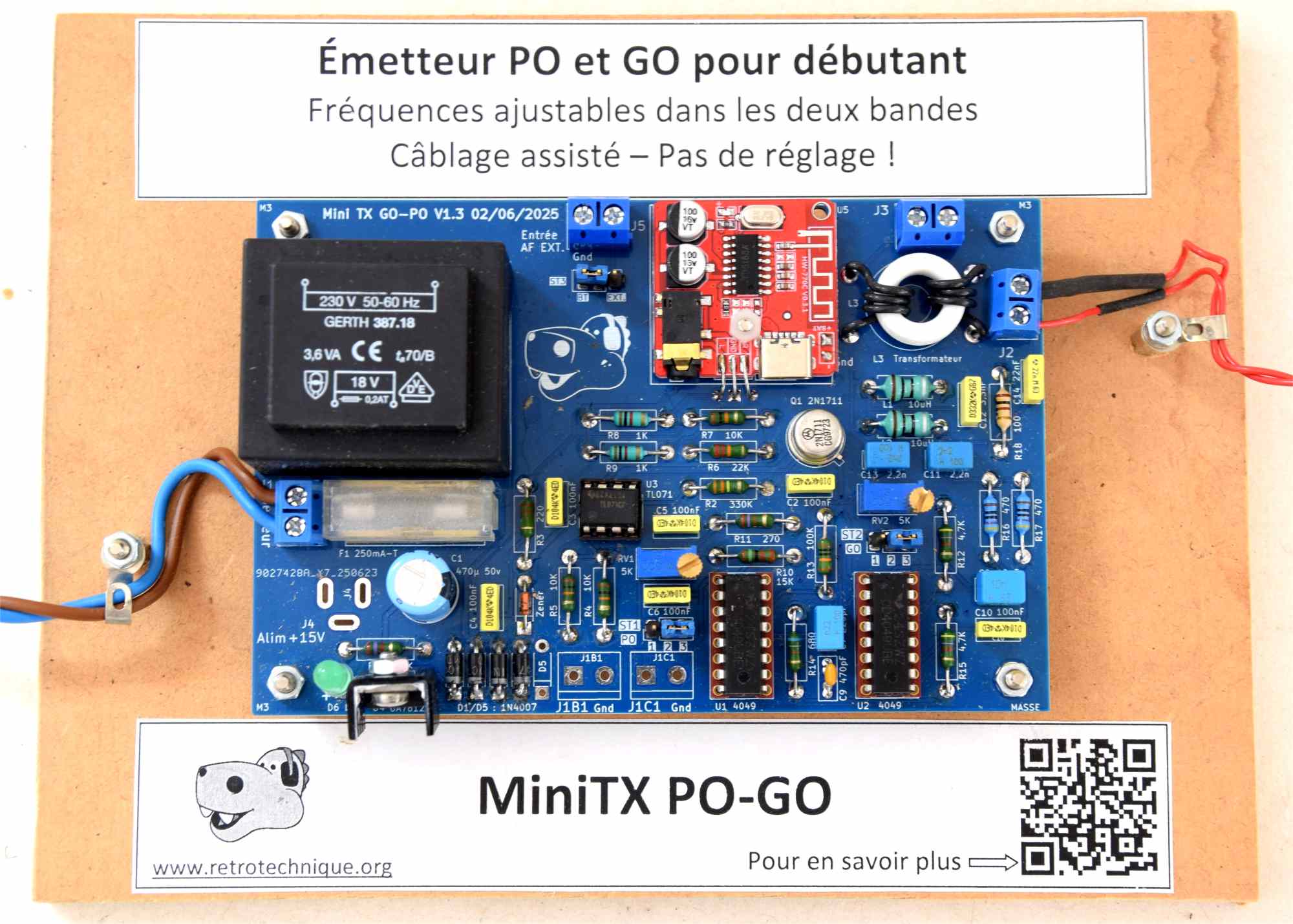

Pour info, ci-après le cliché de la version 1.3 du montage, monté sur un présentoir que nous exposons (en fonctionnement réel) lors de manifestations TSF.
Le circuit définitif sera donc en v1.4. pour encore davantage de clarté dans la sérigraphie et dans le placement des composants.

J’ai presque fini de regrouper tout les composants, et la commande pour les derniers manquants est presque faite.
Mais avant de finaliser ma commande j’aurais quelques questions a vous poser.
Est ce que je peux remplacer le TL071 par un TL081 ?
Est ce que je peux remplacer le 2N1711 par un 2N2222A ?
Je ne suis pas très familier avec les bobines, que dois je prendre pour L3 ?
J’espère que vous m’en voudrez pas mais j’ai refait le circuit imprimé pour l’adapter aux composants que j’avais déjà (transfo , coffret , …) , j’espère que cela ne nuira pas au bon fonctionnement.
