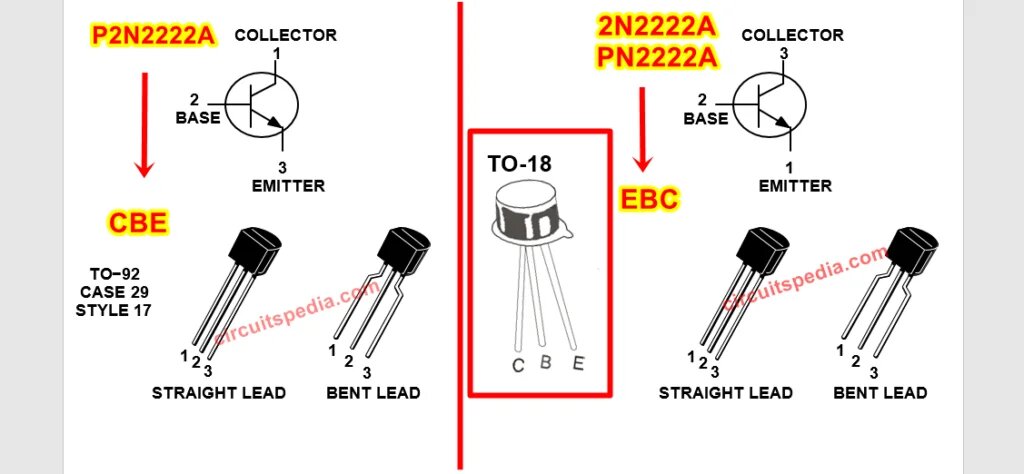

Pour les transistors, ça devrait être possible mais attention, les boitiers et brochages sont différents.
Et si le 2222 est choisi, attention aussi au piège du brochage entre les différentes versions TO-92 (je parle en connaisseur, m’étant déjà fait piéger )
Merci :slight_smile:
Je ferai un essais avec des TL081 que j’ai déjà en stock et s’il faut j’achèterai de 071 vu qu’il sera sur support.
Mes 2N2222A sont en boitier TO18
C’est parfait, il n’y aura pas de méprise sur le brochage.

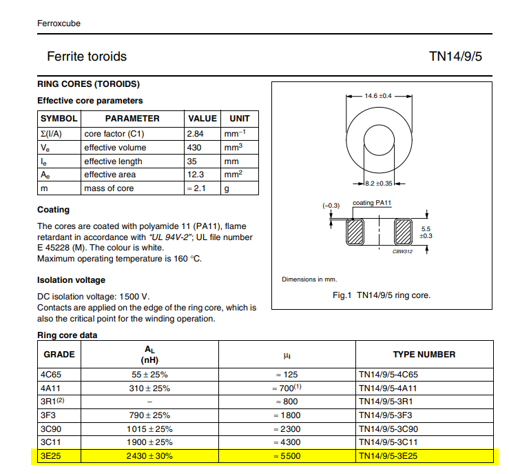

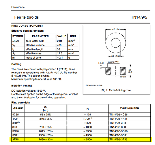

Pour la self, je vais me permettre un réponse basée sur les photos du proto.
Il semblerait que ce soient 2 enroulements diamétralement opposés de 3 ou 4 spires sur un tore de ferrite.
Le 2N2222 risque d’être un peu faible des genoux côté dissipation.
C’est ce que je vois aussi.
J’ai du fil émaillé qui devrait faire l’affaire. je compte moi aussi 3 ou 4 spires :slight_smile: .
Par contre je ne sais pas quoi prendre comme noyau ?
Ok :slight_smile:
c’est noté je surveillerai qu’il ne chauffe pas trop sinon je commanderai des 2N1711
Sur la photo il semble avoir un Ø d’environ 20mm.
Et sur une autre photo dernièrement publiée, je compte 2 x 3 spires.
Je ne pense pas que le marériaux soit important, c’est pour un transfo large bande.
Pour la remarque de @Bruno sur le 2222, il suffit de le coiffer d’un petit radiateur à ailettes comme on faisait au temps jadis
Je pense avoir des radiateurs pour transistor dans mon bordel, il va juste falloir que je remette la main dessus, et là c’est pas gagné ! :sweat_smile:
Le tore est un FERROXCUBE TN14/9/5 - 3E25
Méfiance avec les récup d’alim, ils ont un Al très faible pour ceux que j’ai testés.

Le transformateur RF L3 :
Une fiche technique a été préparée spécialement pour sa réalisation. Celle-ci est déjà prête, nous pouvons donc la publier en avant première !
MiniTx_PO-GO_Fiche_Technique_L3_v1.1.pdf (975,8 Ko)
Tout y est précisé.
Si vous disposez d’autres types de ferrite, rien n’empêche de les tester avant de souder L3 sur le CI.
En fonction des caractéristiques de vos ferrites, si le niveau de sortie paraît insuffisant lorsque le MiniTx est raccordé à un récepteur, il est possible d’augmenter le nombre de spires au secondaire de L3 et ainsi bénéficier d’un rapport de transformation plus élevé (ici il est de 1:1).

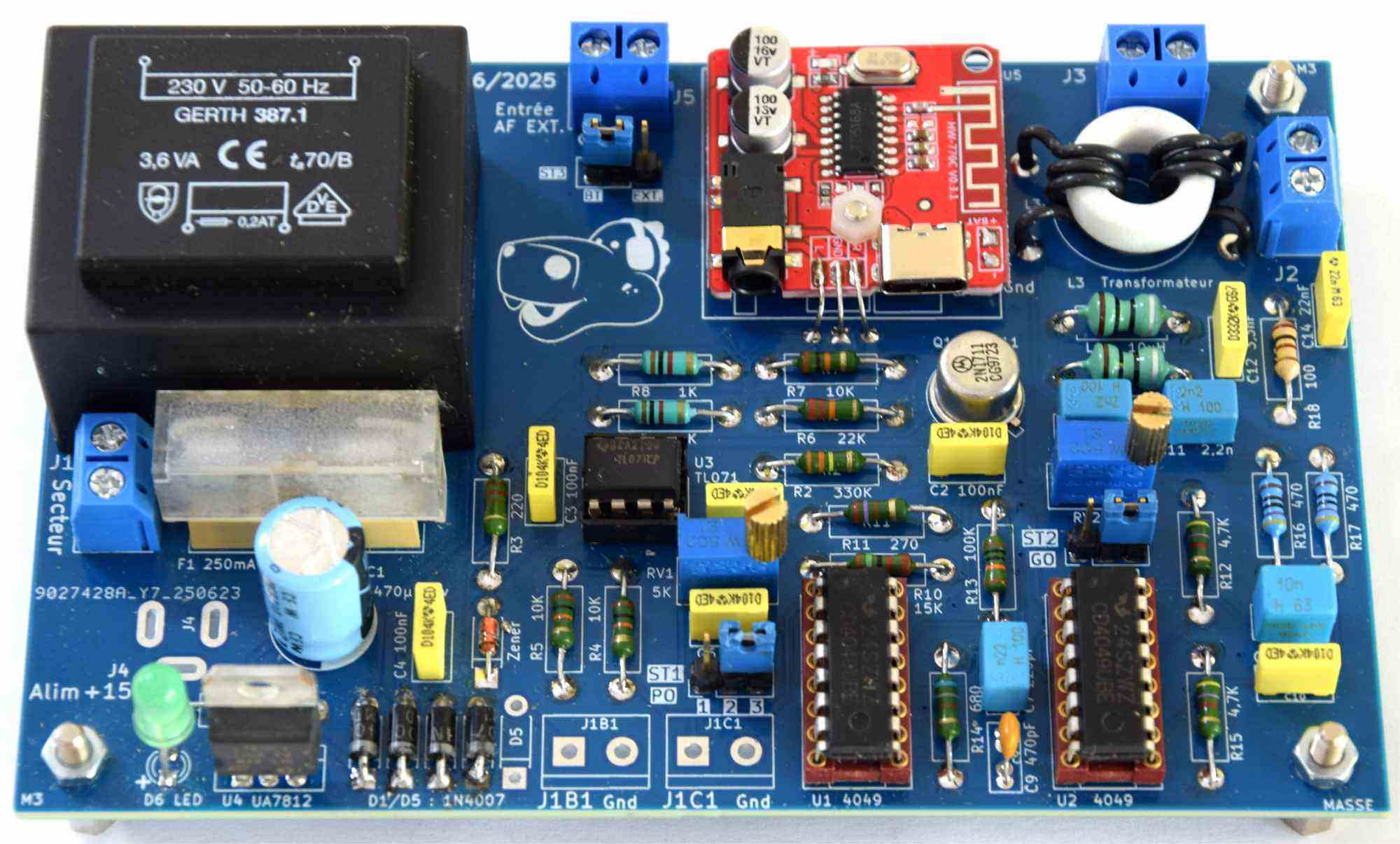

Si vous avez réalisé vous même le design du CI, cela ne devrait pas non plus poser de problème ; rien de bien sensible, sinon d’avoir pris soin de bien placer les condensateurs de découplage au plus près des circuits concernés et d’avoir un peu regroupé les composants des oscillateurs proches des inverseurs.
Lorsque vous aurez terminé une photo s’imposera ici !!!
Voici le nôtre en version alimentation secteur :

Je ne sais pas si je dois poster ici, j’ai relevé une petite erreur sur la nomenclature dernièrement publiée.
ST1 à ST3 sont indiqués comme borniers à vis 3 positions et le lien fournisseur pointe bien vers des borniers mais il s’agit en fait de broches destinées à recevoir les cavaliers de sélection.
J’ai noté aussi que le tore pour réaliser le transfo HF n’est pas disponible chez RS et risque de ne plus être commercialisé.
Merci encore pour votre très bon travail !
Alfred_31
Bonjour.
Pour le Tore il y en a chez Farnell.
https://fr.farnell.com/wurth-elektronik/74270117/ferrite-toroidal/dp/1635635?cfm=true
