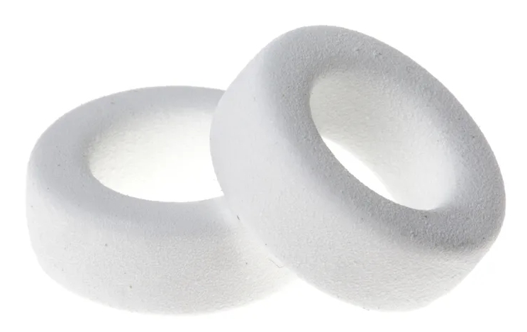

Pour le tore ferrite : RS signale sur sa page, disposer d’un modèle de remplacement disponible.
Par ailleurs, j’en avais stocké quelques dizaines (avec les projets ModulAM et MiniTx). Dans la journée, je fais le point sur ce qui me reste et je pourrai les donner à ceux que cela intéresse.
Un petit coup d’œil sur les étagères…
J’ai de quoi me séparer d’une bonne dizaine de tores pour réaliser le MiniTx :
Je propose de les donner deux par deux jusqu’à épuisement (du stock, pas du bonhomme :slightly_smiling_face: ) pour qui est intéressé à réaliser le MiniTx, pour le prix d’une enveloppe matelassée affranchie en lettre verte (20 g).

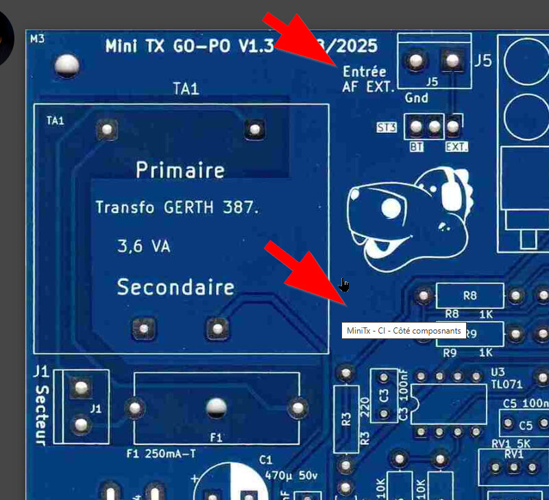

Je me permets de suggérer l’ajout de 2 perçages dans le design du PCB. Ceci afin de pouvoir monter proprement et solidement une platine (en plaque pastillée par exemple) qui permettra d’utiliser un transfo moulé d’un autre modèle sans tirer de fils.
Bonjour Bruno
Suggestion pertinente !
Je laisse le soin à notre ami Laurent, le spécialiste du design, de vous répondre prochainement sur ce point, quant à la prise en compte ou pas de cette ajout.
oui ça peut se faire pour une prochaine version du PCB. Mais attention : il faudra isoler correctement la plaque pastillée du PCB : il y a un risque sérieux de Court-circuit à cause des pattes du transfo : le plan de masse du Minitx est juste protégée par du vernis. Perçage diamètre 3,2 isolées. Cela dit il doit être possible de percer deux trous de fixation en vérifiant qu’il n’y a pas de pistes en dessous.

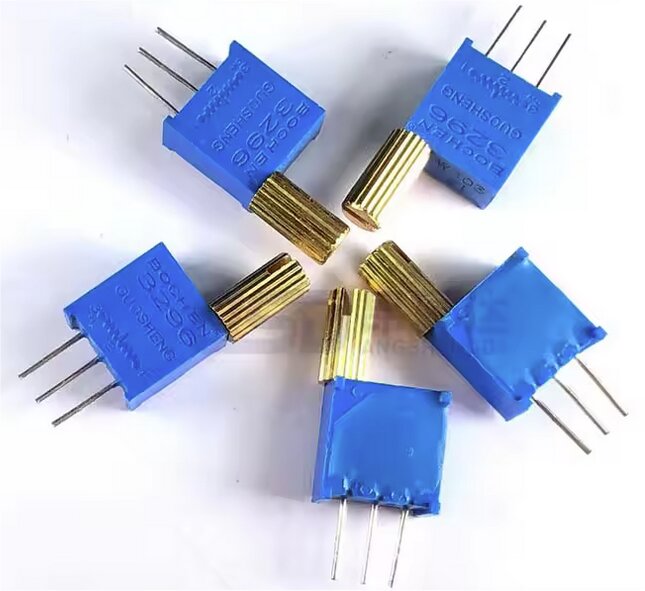

Pour compléter la solution proposée par Bruno, on peut encore optimiser avec les potentiomètres multitours : sachant que les trous du CI sont métallisés, ils peuvent être soudés côté cuivre, ce qui permet de fixer au plus près de la face avant.
On peut aussi utiliser des multitours avec axe long comme celui-ci
J’ai déjà employé ce modèle et il est fiable.

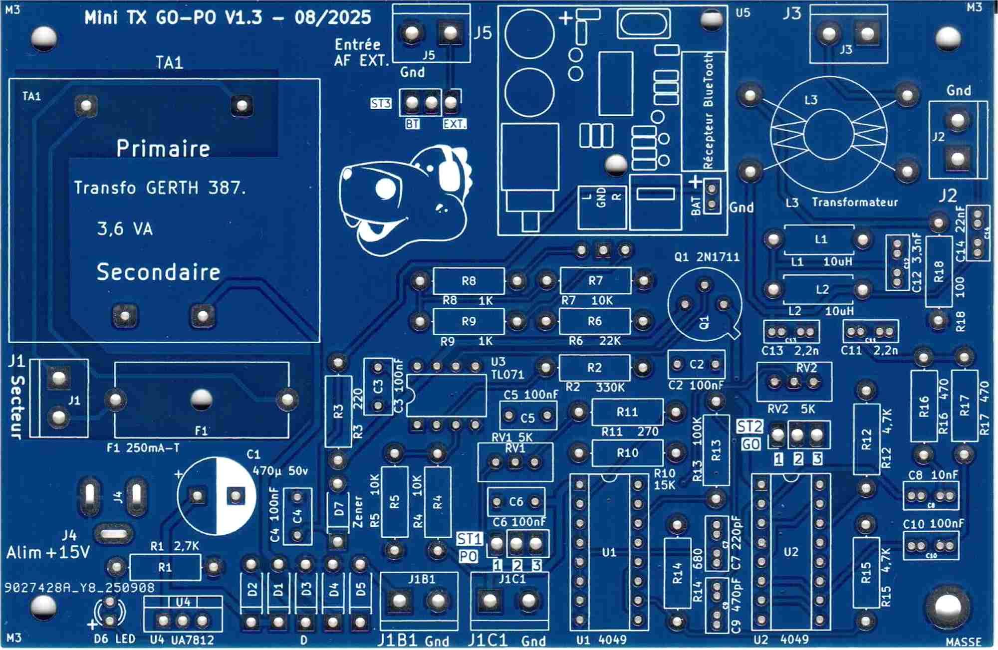

Bonsoir Bruno
Votre suggestion a été rapidement prise en compte par l’équipe.
Un nouveau fichier Gerber (V1.3.1) de fabrication du circuit imprimé est disponible en ligne sur le site du MiniTx.
Il intègre 2 trous supplémentaires pour y fixer une éventuelle plaque ou carte fille pouvant recevoir un transformateur d’alimentation différent de celui spécifié.
Une fiche technique a aussi été rédigée pour proposer un gabarit ainsi que les dimensions de perçage, afin de faciliter le travail d’intégration.
Fiche téléchargeable ici ou sur le site :

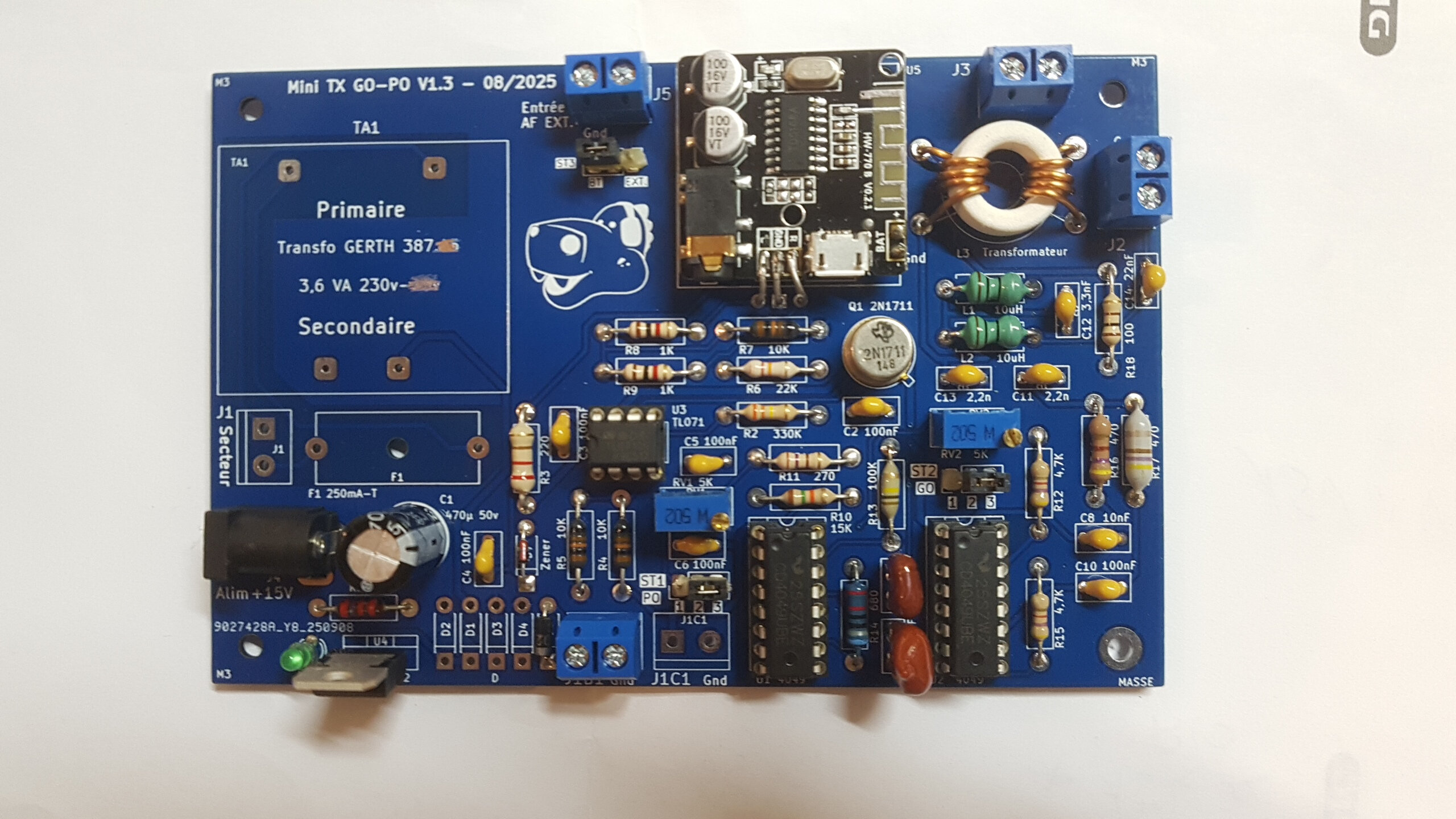

Bonjour à tous.
Je viens de terminer mon exemplaire de cet émetteur. Merci à @DWK qui m’a fourni un circuit imprimé proto ainsi qui le tore ferrite pour le transfo.
J’ai utilisé Adamo est c’est une aide précieuse. La carte est alimentée par un bloc alim fournissant 20 V DC. Tout fonctionne bien dès le départ. Essayé avec un Grundig 5590 assez sensible. Beaucoup d’harmoniques en PO. Moins en GO. Et quelques parasites peut être dus au module BT. Je n’ai pas encore essayé l’entrée modulation externe. La qualité sonore reste de l’AM. Le radiateur sur le régulateur est plus que nécessaire avec le bloc alim que j’utilise. Très beau projet très bien mené. Grand merci à toute l’équipe.

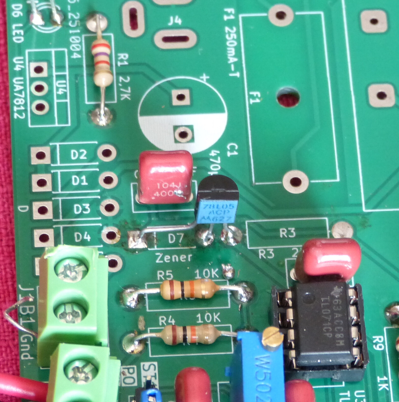

Bonjour Alfred 31

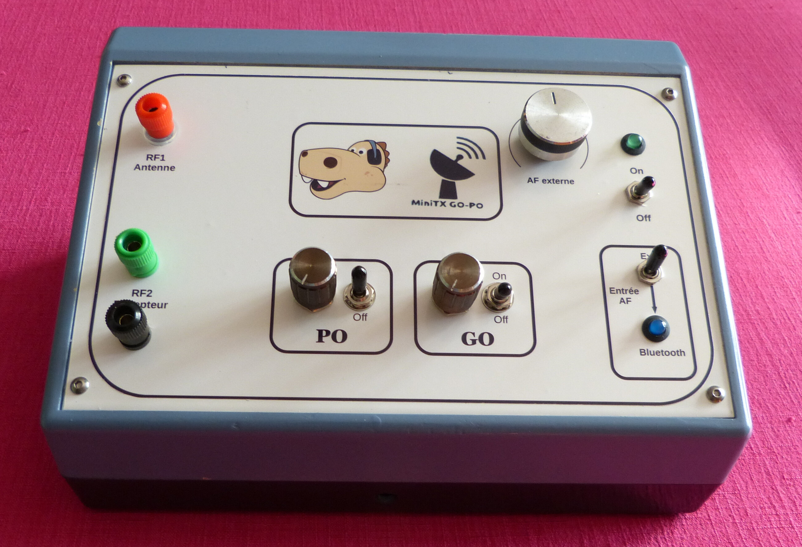

Pour ma part j’ai eu aussi le problème avec le module Bluetooth, j’ai résolu en supprimant la résistance de 220ohms et la zener, ensuite j’ai mis un regulateur 78L05 à la place( voir photo de la carte) . depuis plus de problème de connection.
Pour Daniel
Je viens de terminer le montage du Mini Tx PO-GO dans un boitier que j’avais récupéré . C’a fonctionne correctement, juste un peut la galère pour le cablage au plus court à l’intérieur.
De plus j’ai reporté la led du Bluetooth en face avant . la carte est fixée au fond du boitier.
A plus
Serge
4 « J'aime »
Magnifique mise en boitier!

Bonjour Serge
Chapeau l’intégration dans le boitier !!! :clap:
C’est propre, c’est pro et ça donne envie de faire la même chose !
Les potentiomètres de syntonisation sont de quels types ? Des multitours ?
