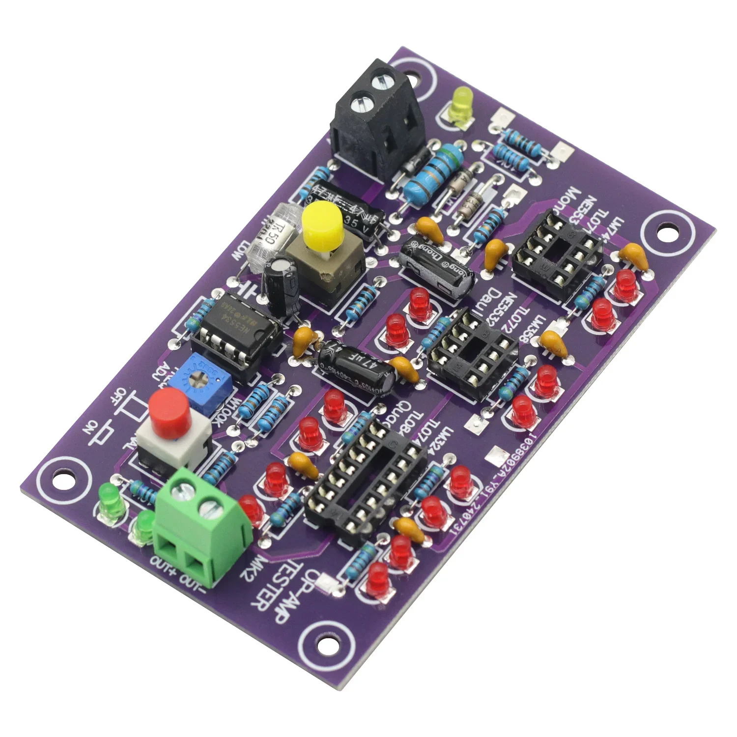

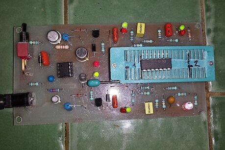

Un peu hors sujet .
Se procurer un testeur d’ampli op. comme celui-ci en vente sur alix.
Ou s’en fabriquer un comme le mien ci-dessous d’après le schéma du site de Cyrob (Phillipe Demerliac)
