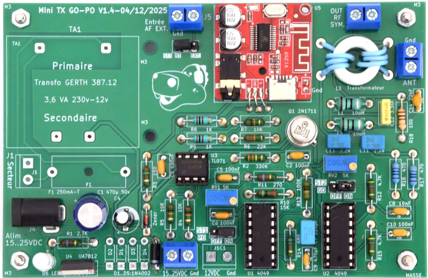

Voici quelques infos réconfortantes. J’ai reçu ce jour un lot de 10 AOP LT071CP que je me suis empressé de tester:
  1. 3 AOP testés sur le “board” alimentés par une pile 9V. Les 2 premiers manipulés avec précaution: résultat 5V en 6 de AOP. Le deuxième manipulé avec les doigts: 5V en sortie 6 AOP.
  2. 2 AOP testés sur le “board” alimentés en 12V par mon alim secteur; manipulation avec les doigts: résultat 6,5V en sortie 6 AOP.
  3. 1 AOP testé sur le kit MiniTX en cours de cablage (partie modulation uniquement y compris Q1): résultat 6,8V en sortie 6 AOP.
Dans la foulée, j’ai entrepris de cabler entièrement ce 2ème kit afin de procéder aux mesures de vérification du bon fonctionnement de ce MiniTX. J’en saurais un peu plus pour lundi…
En ce qui concerne le premier kit cablé, j’ai quelques doutes sur le 2N1711, alors je le laisse de coté pour le moment.
Cordialement
Jacques

Bonjour Jacques
Voilà de bonnes nouvelles qui permettent de valider le board de test mis en œuvre ainsi que la bonne santé des 10 x TL071.
Attendons la suite pour tenter de comprendre ce qui c’est passé, une fois que le MiniTx sera fonctionnel et que Lauent aura pu tester les retours des TL071 mis en cause.
De mon côté je viens de câbler un nouvel exemplaire du MiniTx, pour un copain, en version B (alimentation à partir d’une source de 15 à 25 VDC) avec le PCB v1.4.
Mise sous tension : fonctionnement immédiat
Contrôle des tensions et oscillogrammes : toutes les valeurs sont conformes (dans les tolérances) à la notice récemment publié sur le sujet.
L’exemplaire en question :
Bonne poursuite des tests !
Cordialement
Daniel

Le diagnostic mêle une erreur de manipulation, une erreur logistique à l’atelier, et une belle arnaque de fournisseur.
Voici le verdict de l’autopsie :
  1. Le premier AOP: Celui fourni dans le premier kit de Jacques était bel et bien un TL071 original. Malheureusement, la piste de l’erreur de montage au tout début était la bonne : il a été monté à l’envers, et il en est mort (De profundis…).
  2. Les 5 AOP suivants: C’est là que je fais mon mea culpa. Pour le deuxième envoi, ma femme m’a aidé à la préparation des kits et a pioché dans un sachet d’AOP de réserve. Ce sachet provenait d’une ancienne commande de composants passée « bêtement » via le lien direct de la nomenclature originelle sur AliExpress, un fournisseur avec qui nous n’avions jamais eu de soucis jusqu’ici, Daniel peut en attester. Le reste a été commandé chez Mouser et Reichelt, donc pas de soucis chez ces fournisseurs sérieux.
J’ai passé le reste de ce sachet au testeur de composants (IC Tester) à l’atelier. Résultat : ce sont des composants frelatés. Ce sont en réalité des puces de LM358 (AOP doubles), grossièrement poncées et re-marquées « TL071 » au laser ! J’ai même trouvé de vieux LM741 déguisés dans le même lot… on aura tout vu !
Cela explique absolument tout :
Le fait que les puces aient « survécu » sans fumer (le brochage d’alimentation du LM358 l’a sauvé du court-circuit sur la broche 7).
Le fait que le circuit fonctionnait, mais avec un son affreux et des relevés de tension totalement abracadabrantesques, puisque ce n’était pas le bon composant qui traitait le signal.
Le bilan et les actions prises : J’aurais dû tester auditivement ce lot de dépannage avant de l’inclure dans les préparations, c’est une erreur de ma part et je m’en excuse platement auprès de Jacques pour toutes ces heures de prise de tête sur l’établi. Désolé Jacques, à charge de revanche si tu as besoin de quelque chose @jacpa
Rassurez-vous : j’ai recompté tout mon stock. Les 10 puces de ce lot maudit ont toutes été tracées (les 6 de Jacques, 1 chez un autre client qui l’avait déjà remplacée de son côté, 1 dont la patte était cassée est à la poubelle, et 2 resté à l’atelier). L’intégralité du lot a fini à la poubelle.
