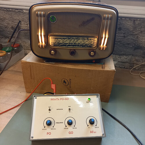

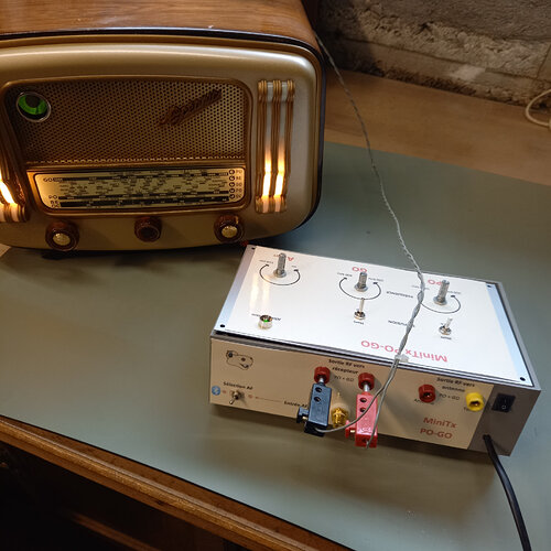

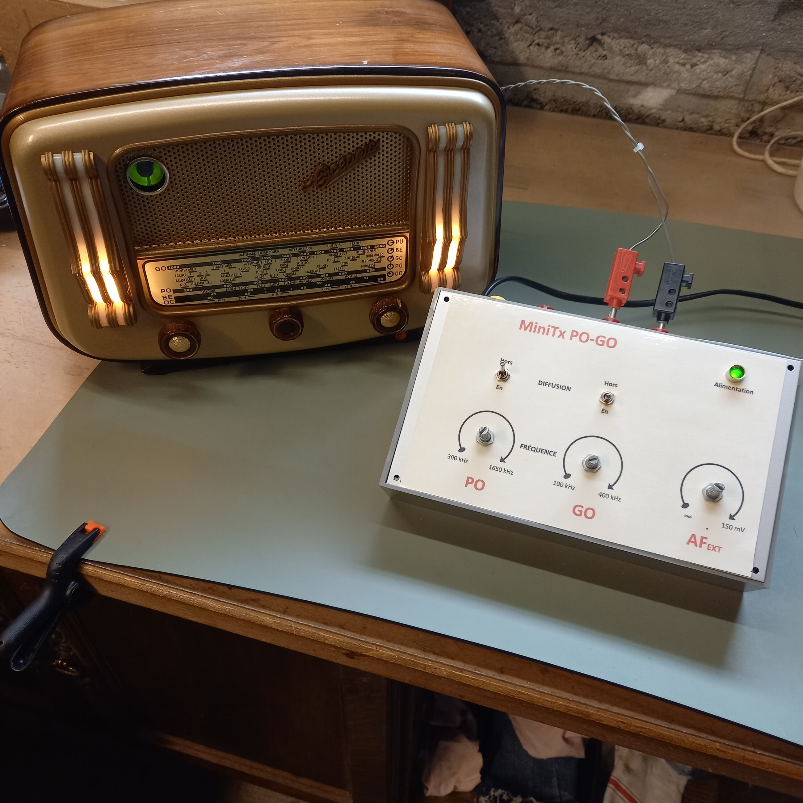

Entre hier et aujourd’hui j’ai terminé le dépannage et la remise en coffret de mon 1er kit (celui la ou les soucis ont commencé avec l’AOP à l’envers). J’ai du remplacer le 2N1711 qui avait certainement souffert de ma bêtise.
Ensuite j’ai eu un problème avec le potar 50K GO. (Tu avais avisé de souder une resistance en parallèle dans ce cas). Cause une mauvaise soudure ça fonctionnait mal …
Tout est rentré dans l’ordre et j’ai pu profiter de l’écoute de RTL sur 3 radios différentes dont celle ci en photo. Test fait en mode liason RF et aussi en mode antenne. Réception parfaite et claire dans les 2 modes.

Bonjour Jacques
C’est carrément un centre de radiodiffusion à la maison !
Deux MiniTx avec des sources différentes de rayonnement, voilà qui confirme une nouvelle fois l’intérêt et le bon fonctionnement de ce montage.
Merci pour les clichés qui vont pouvoir enrichir prochainement l’album photos et donner des idées aux amateurs et aux débutants qui souhaitent se lancer dans cette réalisation.
Cette mésaventure de vrais faux TL071 aura permis d’encore mieux documenter la bébête, donc c’est plutôt positif.
