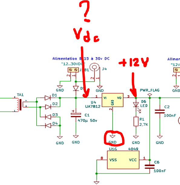

quelle est la tension en amont du regulateur
on va ainsi verifier le transfo et le pont de diodes
J’ai rien.
J’ai 17 v en sortire du transfo, normalement il devrait y avoir 12v .
J’abandonne pour aujourd’hui.
Cest bien le Vdc ?
non c’est normal a vide
et le regulateur comme son nom l’indique est la pour ramener cela a 12V
le regulateur etant alimente et ne sortant rien il est probablement mort
Je vais en commander un.

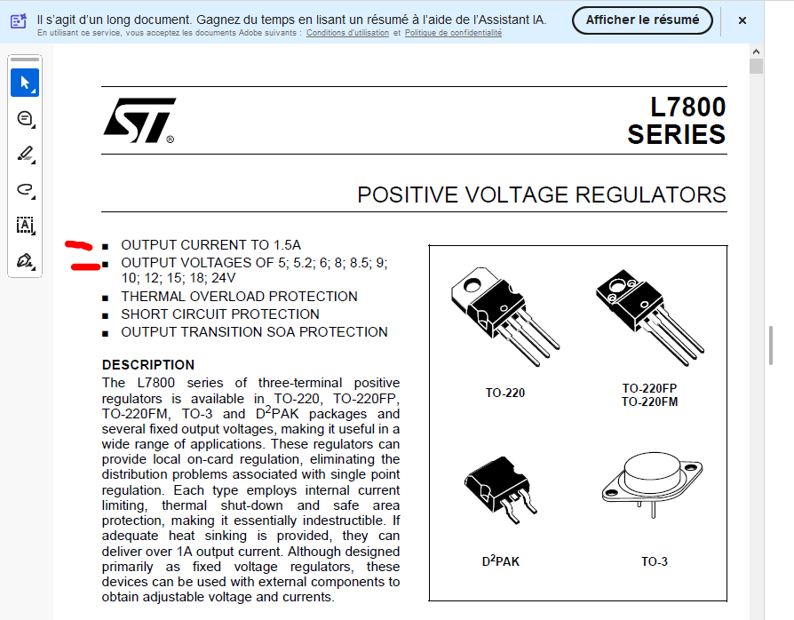

Je ne trouve que des l7812cv, c’est pareil ?
c’est bien le meme par contre verifie que c’est bien un boitier TO220
si non demande a everondia

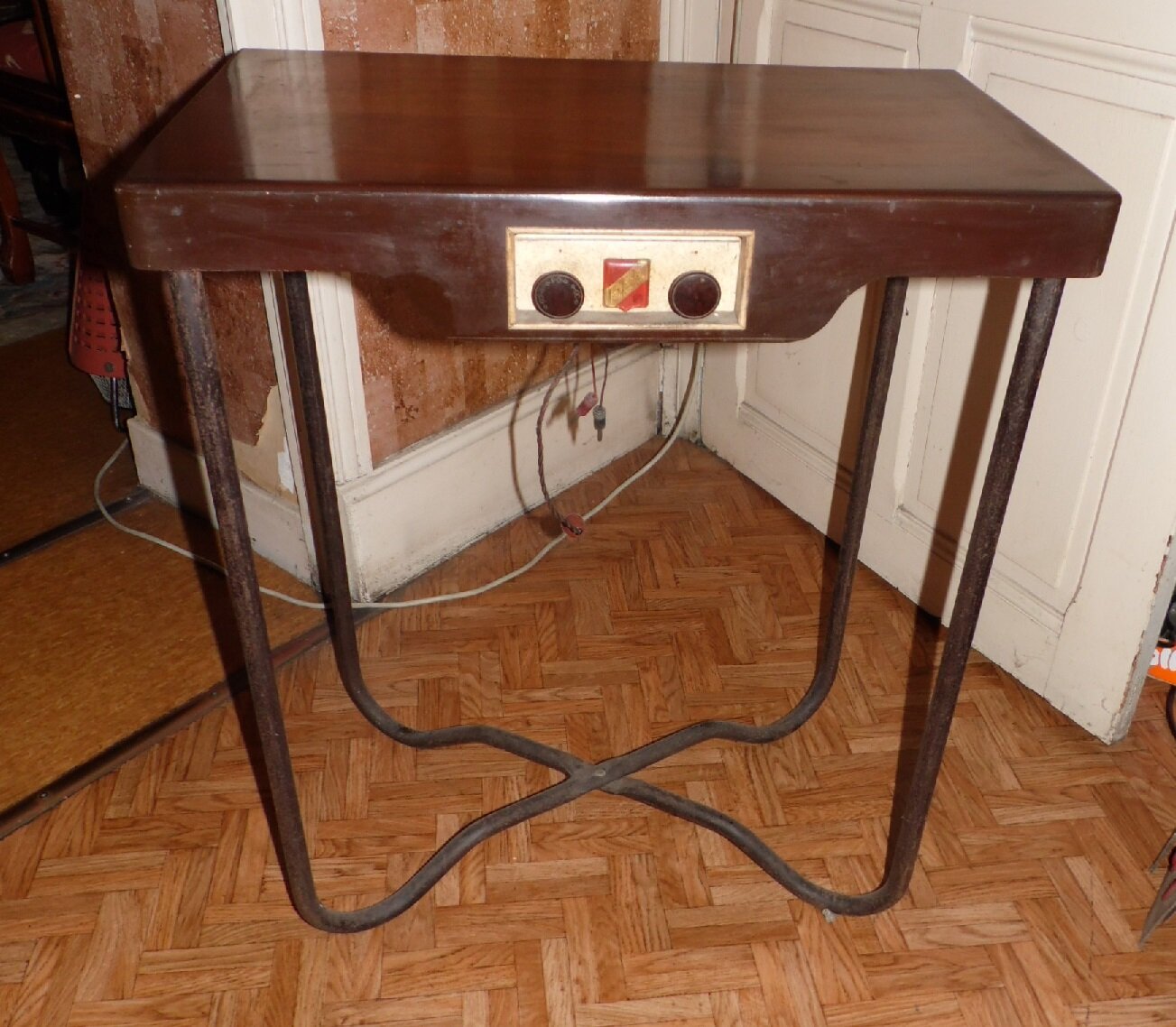

Après avoir été séduit par l’idée de détourner une table de nuit ou une sellette …puis avoir temporisé l’achat de ce type de meuble , et m’être montré méfiant sur la mise sous tension d’un montage perso, j’ai finalement, tout récemment, trouvé non pas une table de nuit ou une sellette …Mais ceci !
Dans un premier temps , et s’agissant d’une “table antenne” d’époque (plus précisément un cadre amplifié monté en meuble), je compte la restaurer comme d’origine …
Mais
Est ce jouable d’y intégrer un “mini TX” ? ou un “ModulAM” ? Dans un tel meuble et sans trop le dénaturer …Ou vaut il mieux laisser ça comme d’origine, et recherche a nouveau une table de nuit ou une sellette et faire le montage de a à Z ?

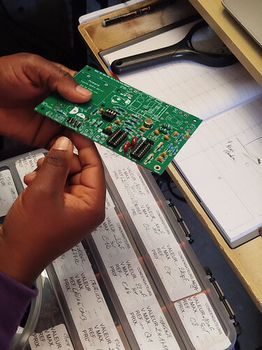

Bon et bien aujourd’hui j’ai demandé à ma femme de construire un MiniTX version C. (pour en avoir enfin un en démonstration lors des salons)
A part une diode zener à l’envers (elle est néophyte et littéraire), tout s’est bien déroulé et l’appareil est fonctionnel ce soir !
Elle a trouvé ADAMO très intuitif et pédagogique.
