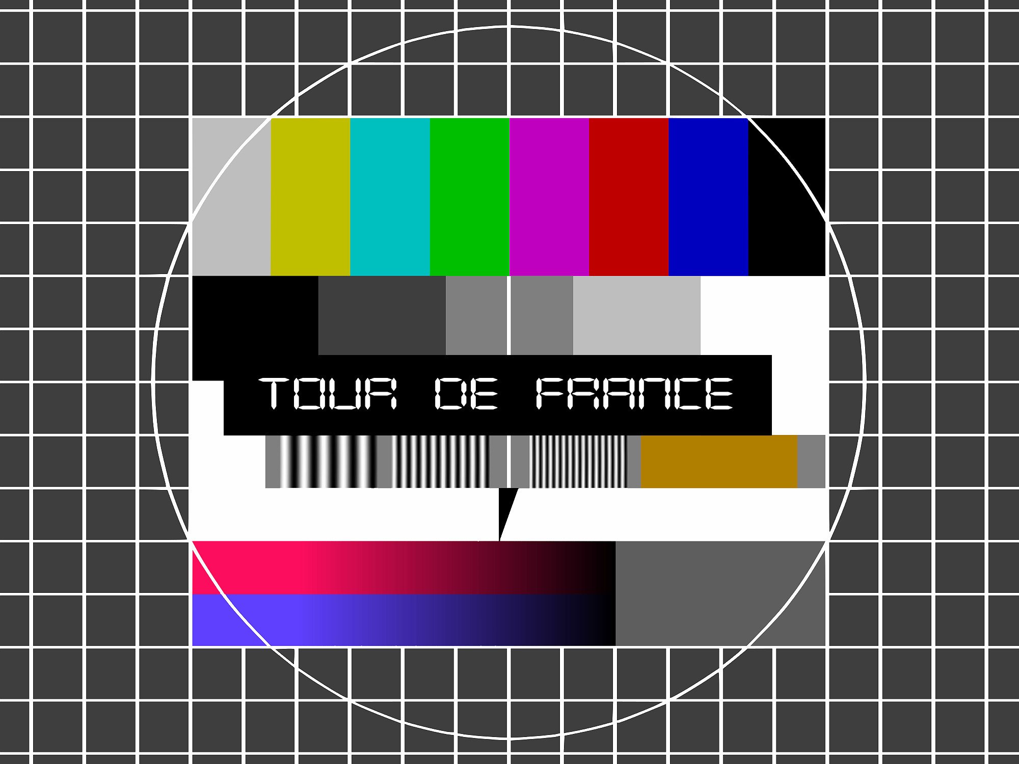

Dans le genre moche mais bien plus récente, il y a aussi celle-ci :
Et pour un écho à l’actualité :
pour les coureurs :mrgreen: :wink:

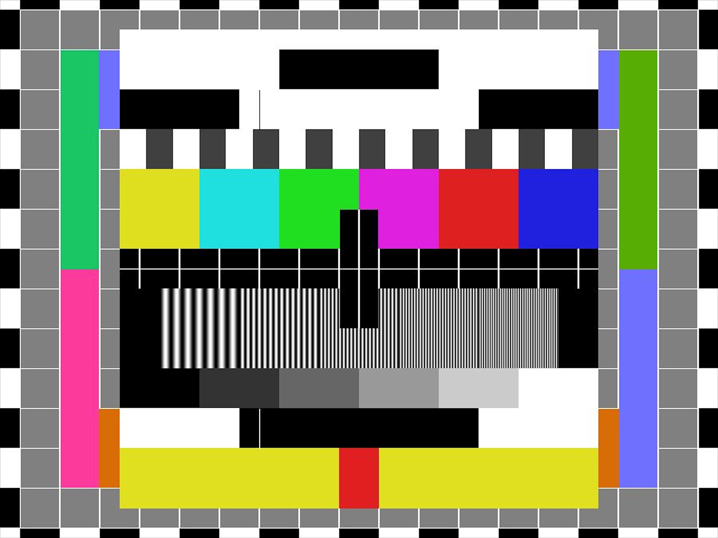

@Clopos, bonjour,
La mire du haut a été utilisée, surtout, du temps de l’ URSS, puis de la Russie, avec des caractères écrits en Cyrillique. J’ avais vu cette mire sur la TV Soviétique captée en Bande C en France en 1983, j’ avais aussi vu, cette mire, 10 ans après, pendant une dizaine de minutes, durant une propag DX TV sur un tuner norme CCIR B/G, à varicaps, d’ un de mes magnétoscopes, cependant, il n’ y avait pas de son, cause norme OIRT D/K/K’ à l’ époque analogique.
Pour la 2 eme mire du tour de France, c’ est bien la première fois qu’ on voit du FUBK( Rohde & Schwarz ) en France ! Ou, alors, elle est générée par un ordi.

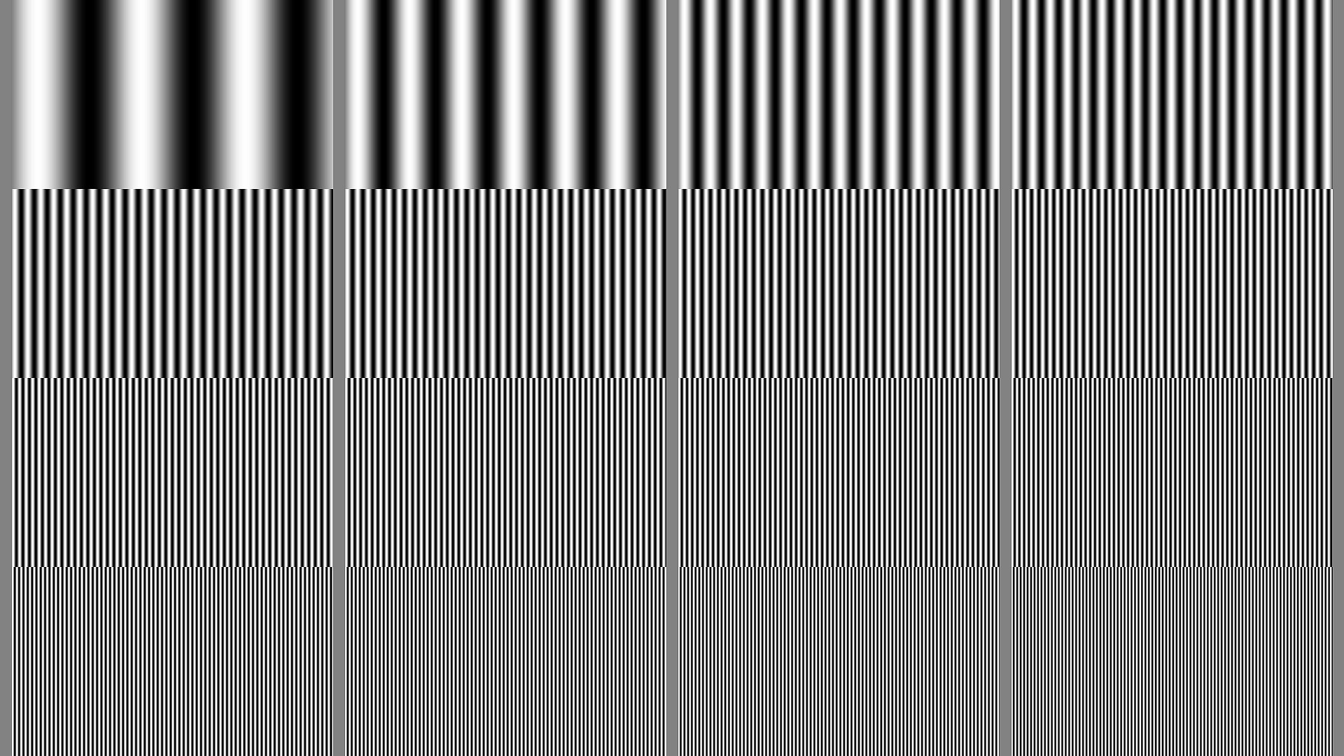

Une mire barres couleur animée, un peu comme ça ?
Cela devrait assez simple de faire une barre blanche. verticale mobile gauche / droite.

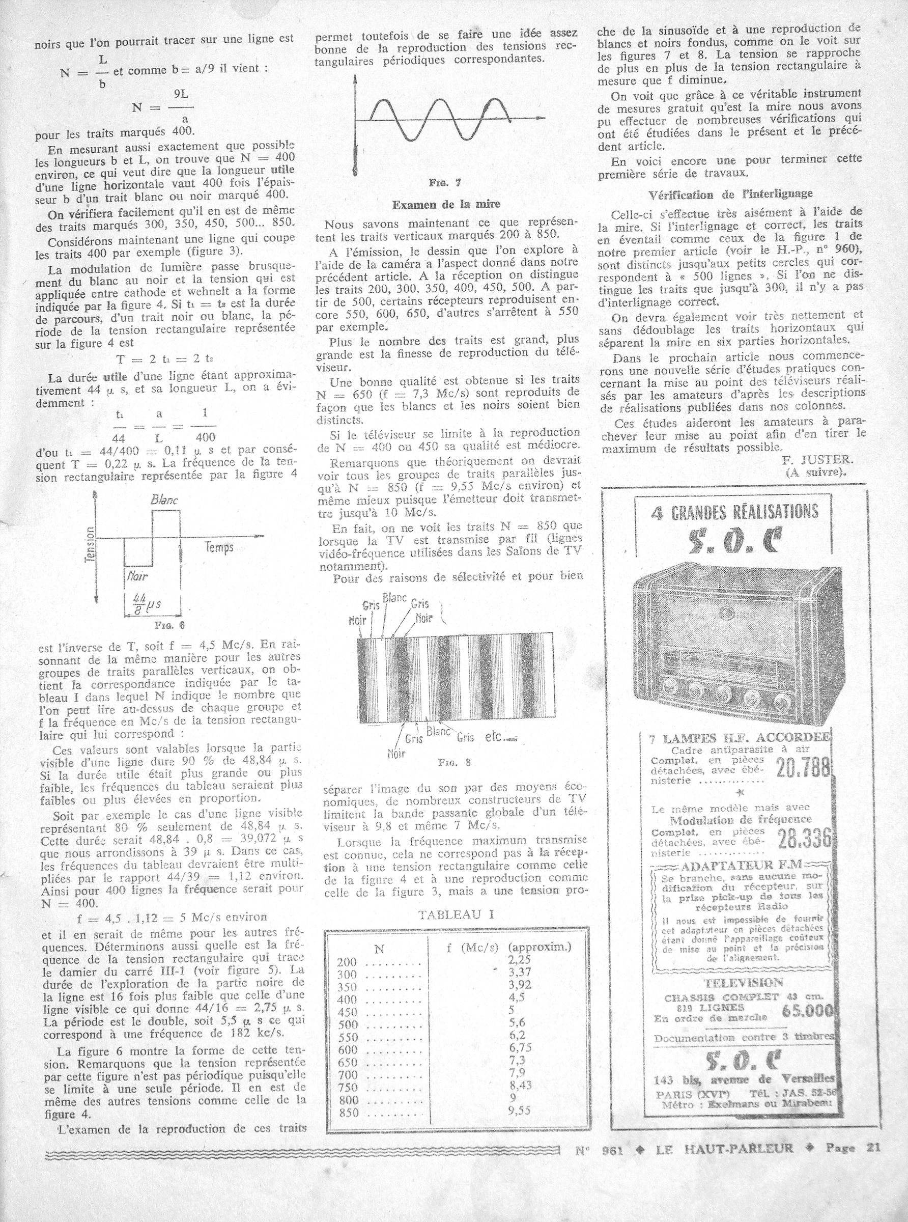

Savez-vous régler votre téléviseur 819 lignes sur la mire de la RTF ?
Voici un article récent (1954) sur le sujet, paru dans Le HP (2 pages) :
Cliquer pour voir en grand
