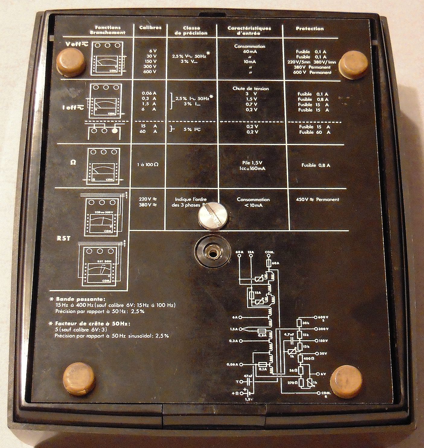

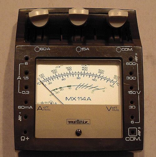

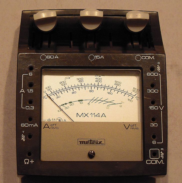

j’ai un controleur Metrix 114A cet appareil permet de repérer les phases
je souhaite m’en servir pour équilibrer le conso sur 3 phases
mais je n’ai pas la notice et je n’ai pas su la trouver sur le net
l’un d’entre vous possède-t’il le mode d’emploi?
merci d’avance
Bernard.

d’après ce que je comprends ce contrôleur permet de retrouver le bon ordre
des phases (rotation moteur) mais pas de repérer les phases dans une installation
je me demande même si un tel appareil existe?

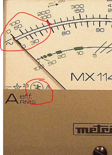

je ne vois pas comment ce multimètre peut repairer l’ordre des trois phases ?
mais il existe des appareils qui indic l’ordre des trois phases ou sans de rotation moteur triphasé .

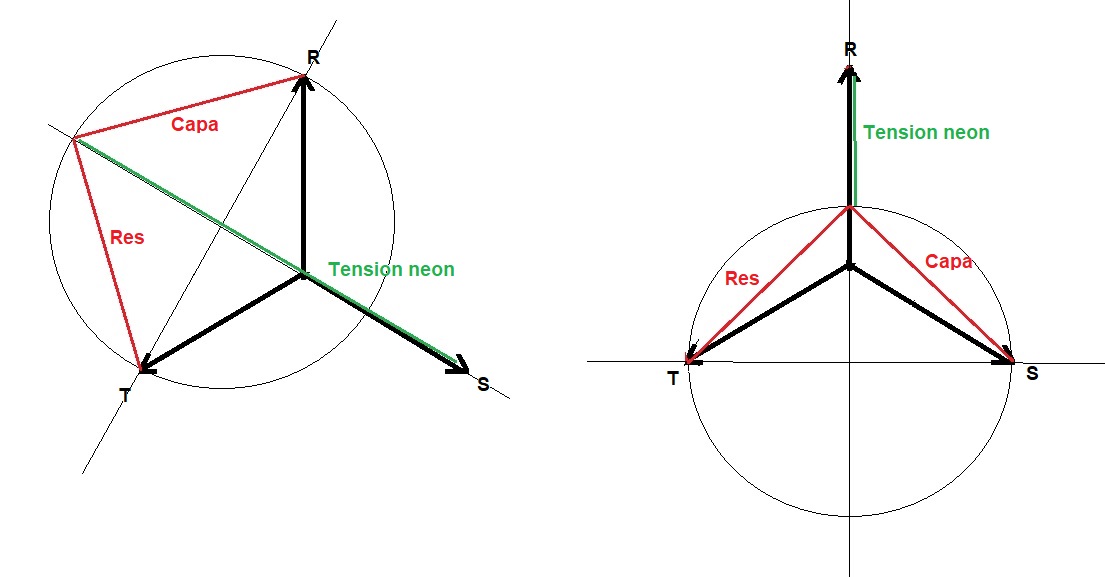

J’ai trouvé cela comme schéma .
s’il contient un RC serie bien calculé un voltmetre Ac peut replacer la classique lampe neon

pour ma part j’ai beaucoup plus simple
une prise male triphasée Terre +N+ RST dedans le RC un neon et sa R serie
je branche sur la prise nouvellement installée : le neon s’eclaire c’est bon, non je permute deux phase dans la prise femelle et tout rentre dans l’ordre
