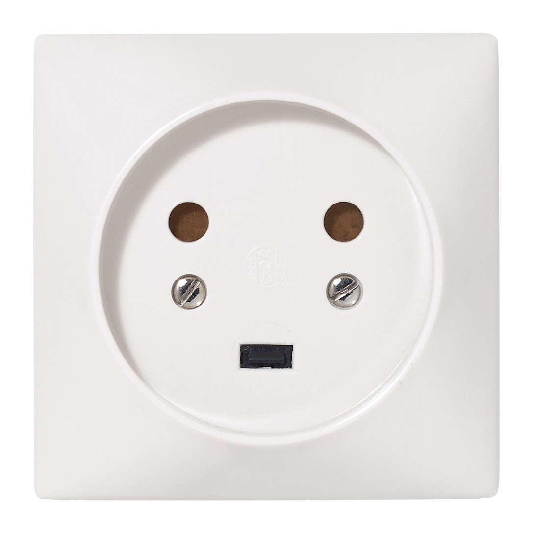

Quelle puissance ce chauffe eau?
les chauffe-eau instantané, sauf peut être si ils sont vraiment petits (mais alors, c’est plutôt une bouilloire ou une théière !) sont forcément très gourmands, pour chauffer en quelques secondes plusieurs litres ou dizaines de litres d’eau , et ceci au fur et a mesure qu’elle est puisée !
…Et les prises 10/16A et surtout leur fiches, n’admettent que temporairement les 16A (en régime continu , il vaut mieux éviter de dépasser 10A )
Il est donc prudent de ne pas « tenter le diable » avec un chauffe eau instantané, sinon la fiche va fondre !
C’est un tout petit chauffe eau mais 4400 w tout de même
j’ai pris le mois puissant que j’ai trouvé
pour des utilisations de courte durée ça marche très bien
mais limite pour une 2p+t !
Dans ce cas, il faut installer une prise 20 A
La prise 20A, c’est tout aussi interdit que la prise 16A. Pour exactement les mêmes raisons.
De toute façon une sortie de fil avec 3 bornes ou 3 dominos, cela sera moins cher que la prise murale et la fiche qui va avec.
Alors pourquoi vouloir faire compliqué et dangereux si l’on peut faire simple, sans danger et moins cher?
Pas de PB je vais cabler direct avec des bornes sur la phase qui convient

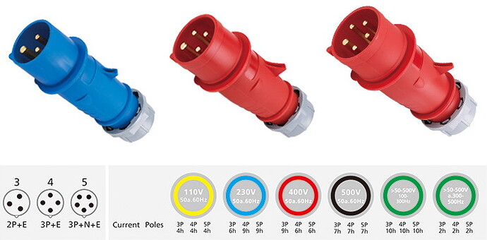

A propos de ces prises 20, ou 32A domestiques, et indépendament du fait qu’elle sont proscrite pour un chauffe-eau (mais très utiles pour brancher d’autres gros consommateurs : four, plaques de cuisson, gros électroménager…Ou poste à souder à l’arc !) je me suis toujours demandé pourquoi ces grosses prises 20 ou 32A domestiques étaient si chères ! (entre 20 et 50 € si on les prend dans de grandes marques connues !)
Pourtant, leurs équivalents , dans l’industrie, ou l’éclairage scénique, en l’occurence les prises IEC 60309, plus connues sous le nom de « P17 » ou « PCE » , sont énormément moins chères !
Certes, elles ne sont pas jolies, et ont des couleurs crues et spécialement codifiées pour chaque valeur de tension distribuée ( généralement : jaune pour 110V, bleu pour 220-230V, et rouge pour 380-400V …Les couleurs noires, vertes, ou encore violettes sont réservé a des usages spécifiques très rarement rencontrés )
Mais elles coutent énormément moins cher , environ 1/3 du prix des prises domestiques (soit 4 à 12 € …) et sont généralement caché derrière l’appareil , souvent très volumineux, qu’elle alimente ! (de sorte que leur laideur n’est pas un problème …)
Pourquoi n’utilise t’on pas ces prise là dans les maisons d’habitation !?
