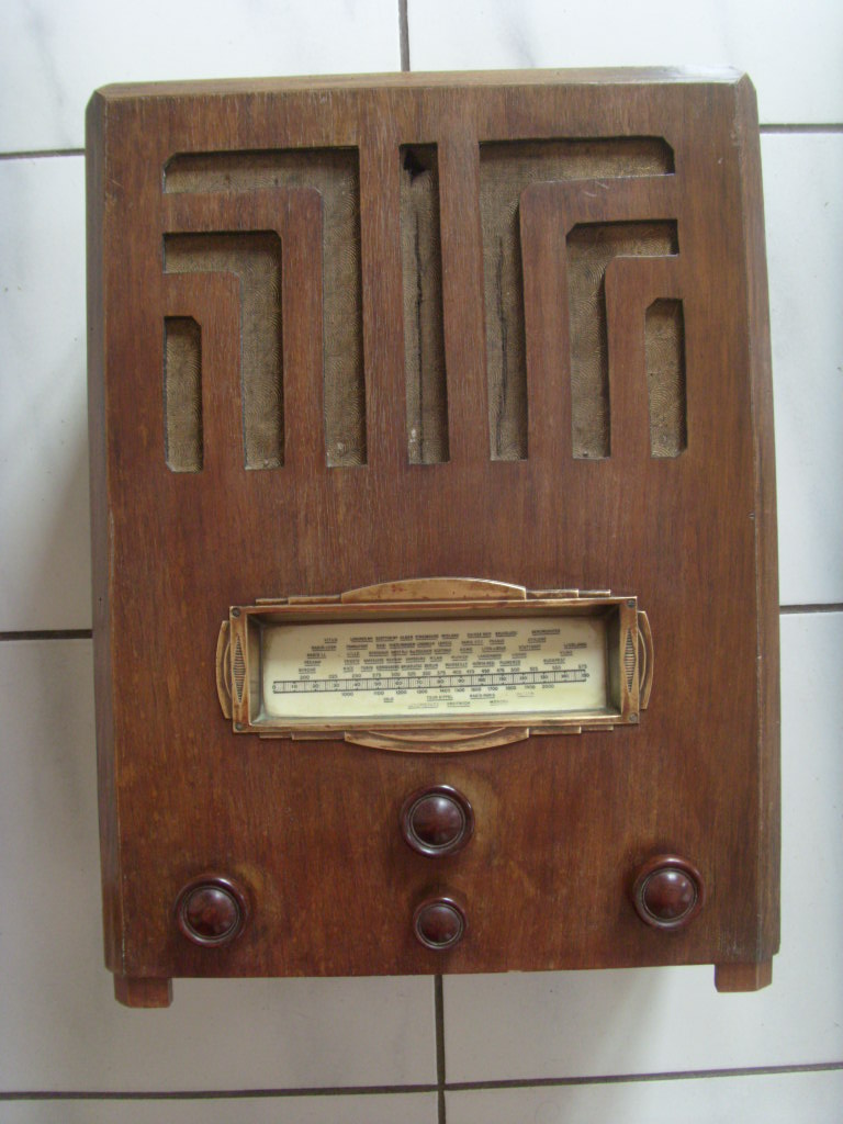

Je viens de passer une bonne heure sur DOCTSF à chercher un poste de radio trouvé ce matin en vide-greniers.
L’une des lampes que l’on voit devant est référencée T-3 504. La caisse est verticale. Elle est en bois. Il y a 4 boutons. Si ça peut aider … J’ai rentré ces critères mais ça ne donne pas la solution et même rien si je mets la référence de la lampe…

le decor de HP ressemble a un modèle CIREF

Oui, j’avais bien vu le Walco Radio Indian de 1934. Mais le haut de la façade avant est différent…

le décor de votre poste ressemble à celui de C I R E F
et ce qui est curieux c’est que l’on a une photo du décor mais pas le poste d’ou il viens , juste une mauvaise gravure ? :thinking:
Il y a de grandes chances que ce soit un CIREF : même découpe du décor de H.P.
je l’avais dit dès le 2éme post

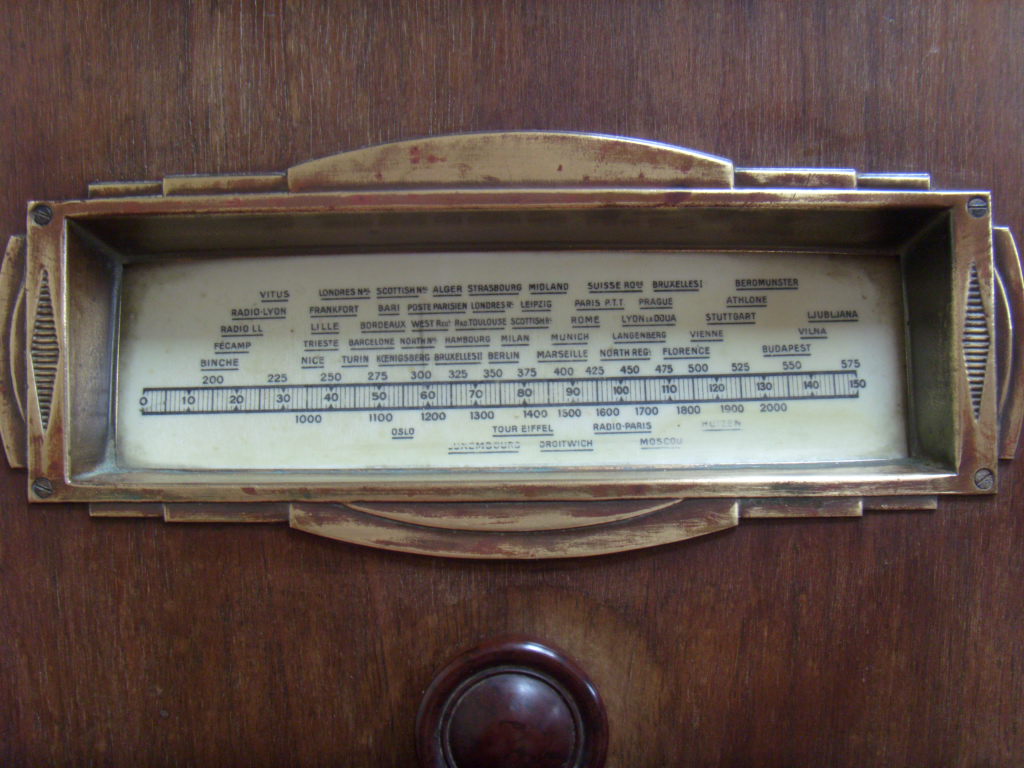

mais le cadran ne correspond vraiment pas a ceux de ciref

Ce style de cadran rectangulaire avec aiguille à déplacement latéral est typique des années 1934 - 1935.
Le CIREF du G.L. avec la pendule incorporée semble être légèrement antérieur (peut être fin 1933, début 1934) avec son tour de cadran en arc de cercle.

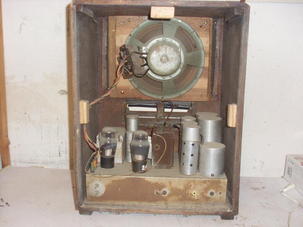

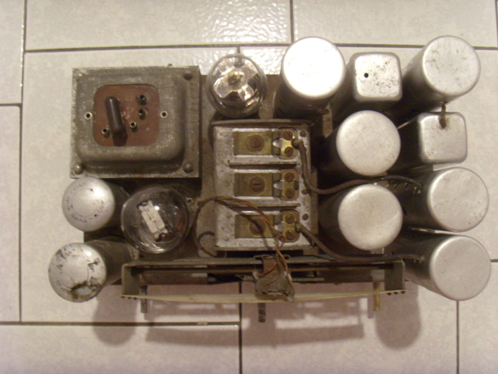

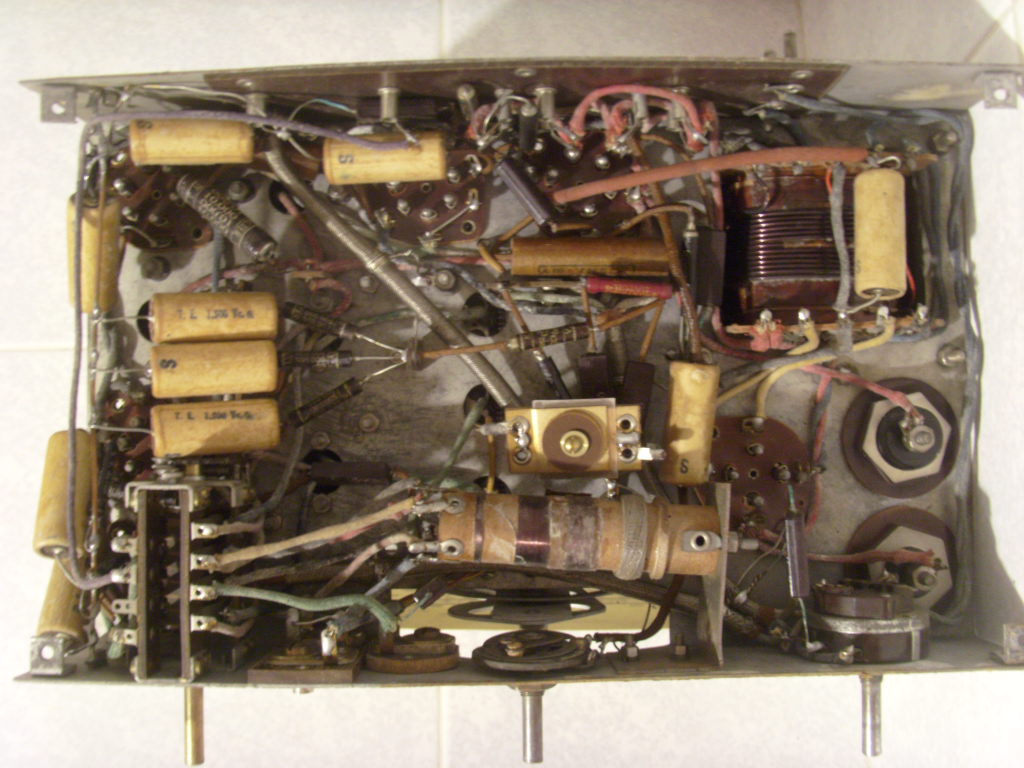

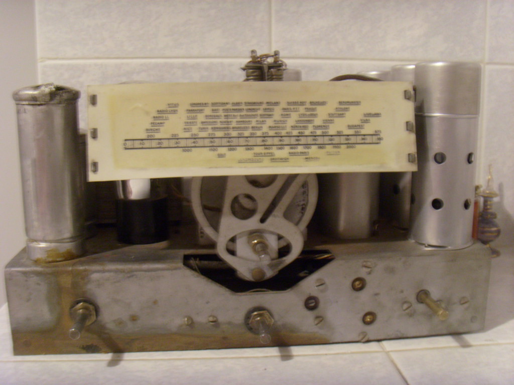

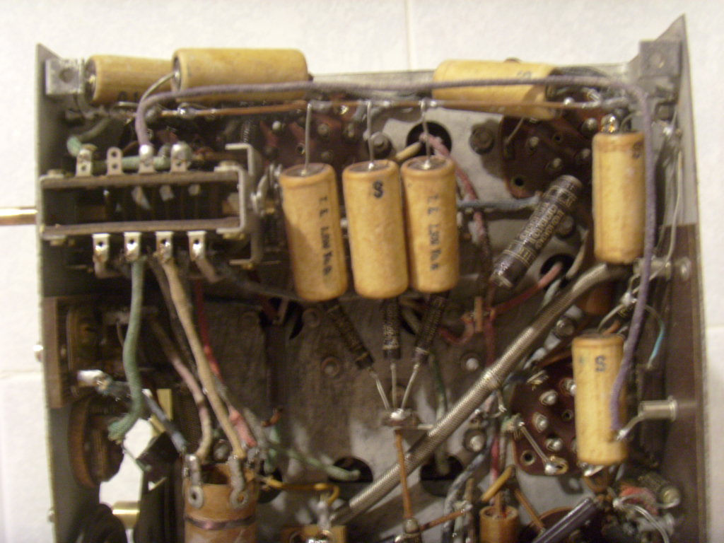

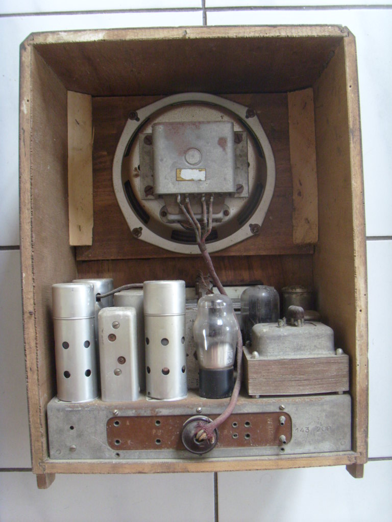

J’ai enfin pu démonter ce poste de sa caisse en bois. Le plus dur a été d’enlever les boutons de la face avant, les vis qui les ariment aux axes étant bien rouillées. Il a bien fallu 3 coups de dégrippant pour y arriver…
Après un sérieux nettoyage (dépoussiérage), je vous présente donc quelques photos des tripes de ce poste. Je n’ai pas trouvé de marque à l’intérieur.
Il y a 6 lampes dont une que je n’ai pas pu identifier. On en trouvera les références sur le plan vu de dessus du poste. Le chiffre entre parenthèses, en dessous de la référence de la lampe, est celui que j’ai trouvé sur la lampe. Il est placé aussi en dessous du N° de lampe.
Avant que je ne le remonte dans sa caisse, si des photos supplémentaires sont nécessaires, prière de me le dire.
