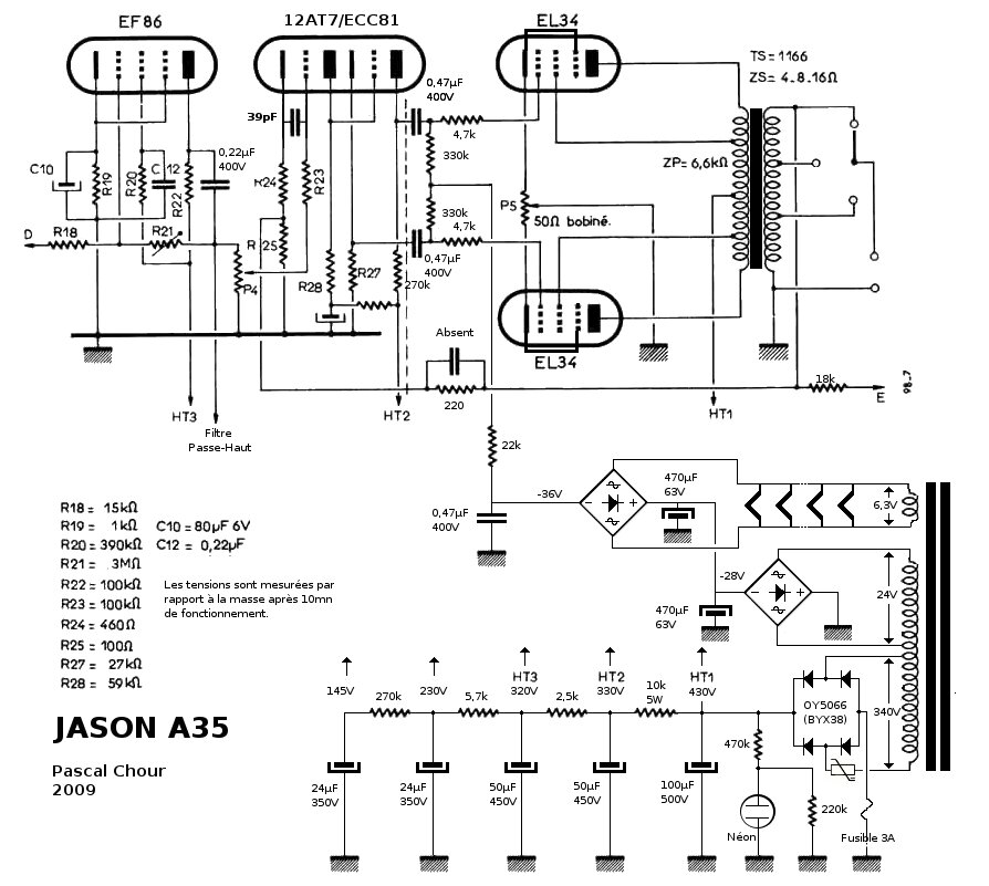

Bonsoir à tous,
soit ce schéma:
Je ne vois pas trop comment mesurer l’équilibrage des 2 tubes.

Le schéma que vous proposez est le procédé habituel, mais dans le Jason c’est le potentiomètre de cathode de 50 ohms qui sert à faire l’équilibrage…
dans votre schéma, ne pas oublier les résistances de grille de 330 K !
Pour régler équilibrage du montage Jason : mesurer résistance en courant continu des 2 enroulements point milieu (HT) et prises d’écran du transfo de sortie, et ajuster les courants des EL34 en mesurant tension continue sur transfo de sortie entre point milieu (HT) et prises d’écran en tenant compte des résistances différentes mesurées auparavant (même coefficient entre tensions mesurées et résistances mesurées).

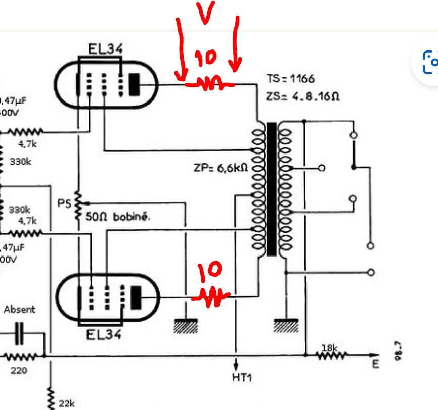

2 R de 10 ohms dans les anodes et on mesure latension aleurs bornes
10 ohms c’est peanuts devant la charge d’anodes qui est de 6.6K
Perso je préfère la mesure que je propose : elle tient compte des courants d’écran des EL 34, et équilibre mieux le transfo de sortie. Celle proposée par @Radiolo a l’avantage de la simplicité.
le courant d’ecran ne fera que 10% d’erreur au grand max
12mA pour 100mA anode
Pas gênant dans le cas des transfos de sortie en EI, un peu plus gênant pour les transfos de sortie toriques ou en C (n’apprécient pas trop les déséquilibres et le courant continu résultant). Dans le cas des résistances de cathode, on mesure la somme des courants, c’est aussi pour rester conforme à la méthode habituelle de mesure…

Encore plus simple : tu mets des 4.7 ohms en série entre les cathodes et le potard de 50 ohms, et tu équilibres avec la méthode classique ton potard de 50 ohms ! Tu ne changes rien au principe, et très peu au schéma d’origine !
Si tu possèdes un voltmètre sensible, tu peux même mettre des 2ohms2 ou même des 1 ohms. Les 1 ohms auront l’avantage de t’indiquer directement (en mA : lecture en mV) le courant dans chaque tube !

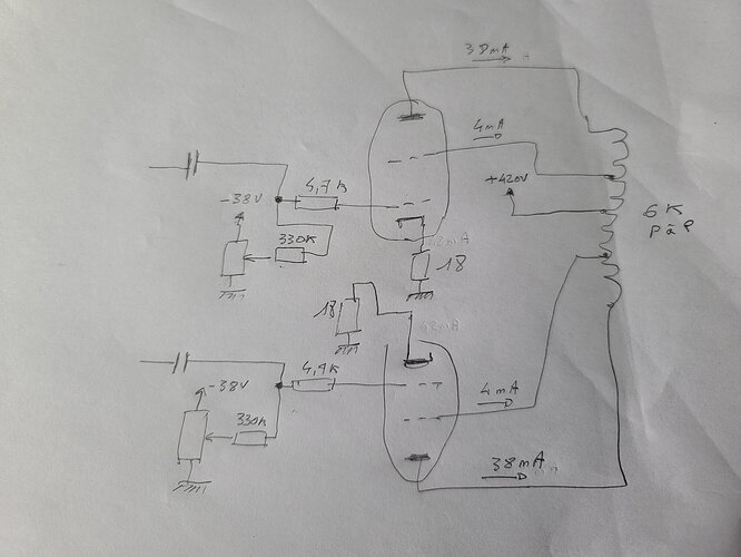

voici ce que j’ai fait à la place du montage d’origine:
J’ai -35V sur les g1, le débit des anodes est peut-être trop juste?
Des avis ou commentaires sont les bienvenus…
Dans mon vieux PP à EL34 « Gaillard Europe », ils préconisaient 30 mA cathode pour chaque tube…
Quelle en est la puissance efficace? Le Jason sur lequel je travaille actuellement est donné pour 2x 35W…

Bonjour F9VL,
Quand on place la droite 3k sur le réseau d’une EL34, au point 420V, les 38mA sont bien.
On lèche la Pa max vers 300V.
Essayez, écoutez, cet ampli en virant l’ultralineaire et en alimentant en régulé les grilles écrans, genre 300V que vous utilisez aussi pour les étages précédants…
Et choisir…
Bonne bidouille
