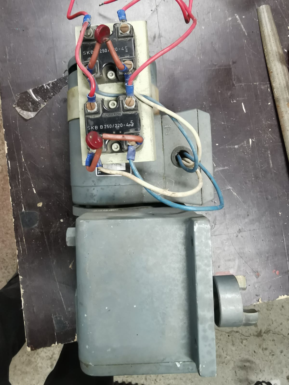

Bonjour.

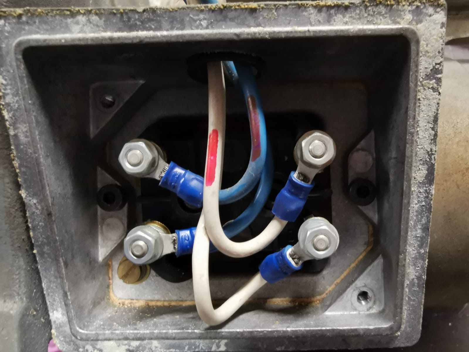

Est il possible brancher ce moteur en 220 mono?
Merci
Bonjour .
Est il possible d’alimenter ce moteur en 220 mono?
Merci

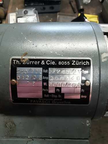

Bonjour @leonard et bievenue dans ce forum
quel type de moteur ?
un moteur triphasé ? a faire fonctionner en monophasé ?

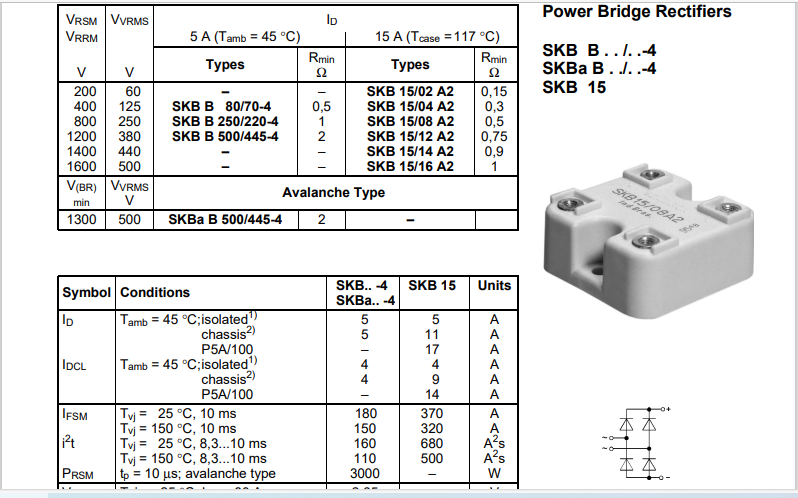

les SKB 250 sont des ponts redresseur
ce qui laisse penser que l’on est en presence d’un moteur a courant continu
pas de plaque signaletique sur le moteur ?
si les ponts redresseurs sont bons il doit fonctionner en 220V
vous pouvez tenter de le brancher avec une lampe filament 100W en serie
ce qui evitera de le detruire en cas de probleme sur un des pont redresseur
J’ai deja essayé ça tourne mais sans puissance
essais avec un lampe en serie ?
le moteur ne fait que 110W
avez vous controlé le bon fonctionnement des ponts redresseur ?

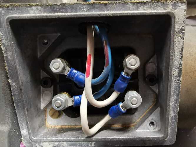

Je raccorde la lampe sur quels fils ,j’en ai 3?
4 pardon.

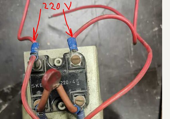

alimente en 220V les points indiques
et mesure la tension continue ici

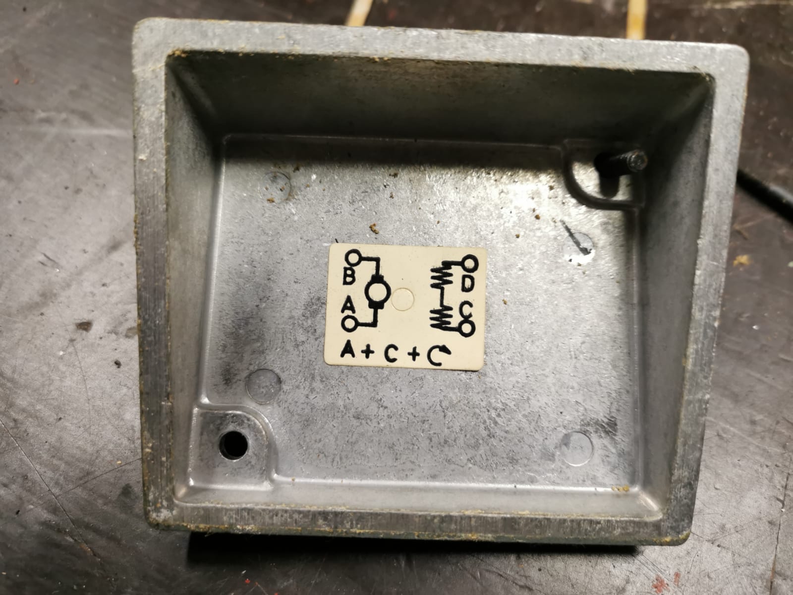

verifie AB CD je n’ai pas pu lire sur la plaque a bornes
tension continue entre A et B
tension continue entre C et D

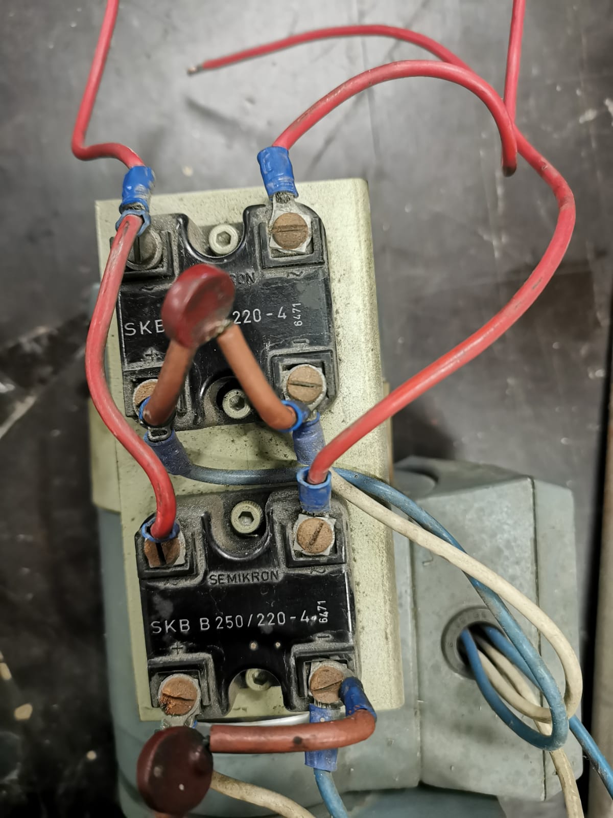

quand je met le 220 sur la borne de droite du redresseur du dessus et sur la meme borne du redresseur du dessous j’au 190 v sur les bornes AC, quand je met le 220 sur les bornes du dessus comme tu le dit ça grésille inquiétant

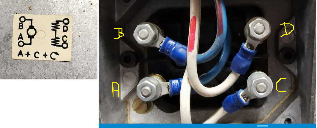

Le bornage est : A B
C D
Le bornage est
A B
C D
qq dessins aideraient car la je ne comprends rien

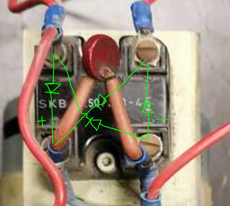

il semble que l’un des redresseur soit mort et laisse passer l’alternatif
ou alors c’est mal cable

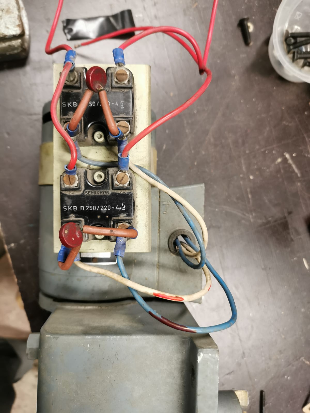

Sur la photo des 2 redresseurs considerons les bornes:
AB
CD
EF
GH
Quand je raccorde les bornes B F au 220 j’ai 190v continu sur les bornes AC (vos repères)
je crois qu’il va etre necessaire de tester les pont de diodes pour savoir s’il sont bons
tu reperes et tu decable les 4 fils du pont du haut
ce boitier contient 4 diodes
multimetre en position test de diodes
tu les verifie
en direct ( tension # 0.7V)
et en inverse tension comme si le circuit etait ouvert
indique moi tes marquage sur un photo
