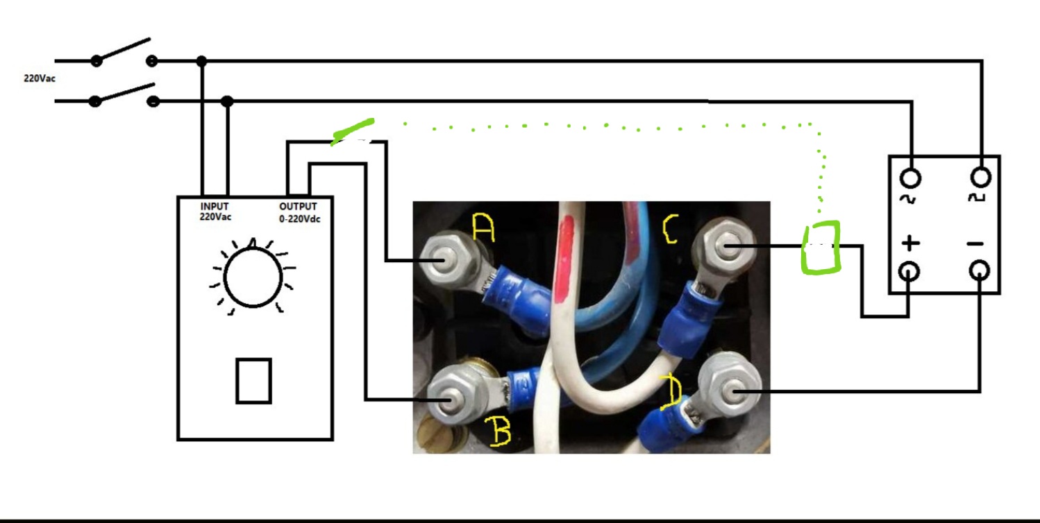

exact mais tout cela est bien complique pour un si petit moteur
on peu envisager un fusible retarde sur l’induit un 2A devrait faire l’affaire
il est peut etre prevu dans le boitier de regulation
Un relais 1T avec une valeur de bobine adaptée qui ne perturbe pas l’excitation, mais quelle valeur ?

il faut un relais avec une bobine 5 ou 6V consommant moins de 120mA
En premier repérez à l’ohmetre :

L’idéal et le plus simple serait de brancher un petit variateur de vitesse pour Moteur CC ( Courant Continu).
Pour faire varier la vitesse il suffit de faire varier la tension inducteur qui va agir sur le champ magnétique.
Donc c’est pour cela qu’il faut commencer par repérer à l’ohmètre l’induit et l’inducteur.
c’est deja fait

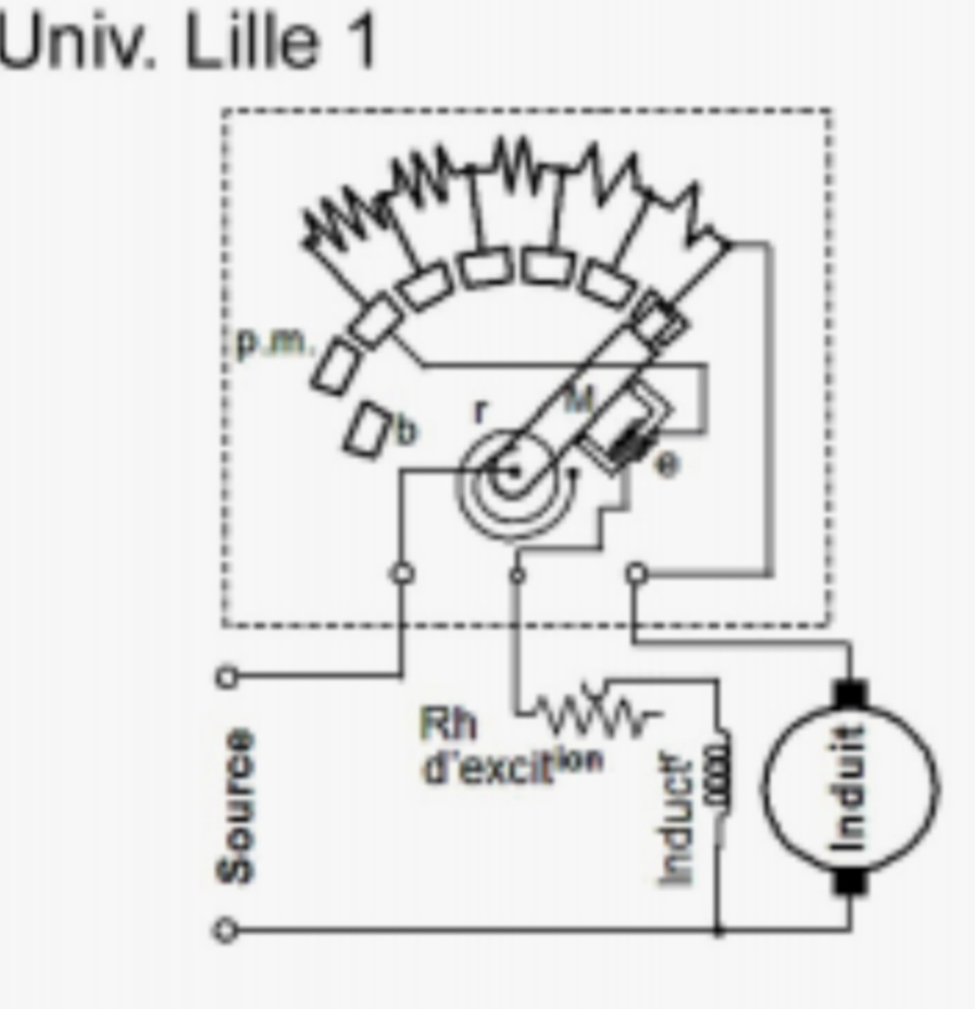

et la variation de la tension inducteur est la plus mauvaise methode pour regler la vitesse d’un moteur car le couple moteur diminue quand le moteur augmente en vitesse.
la meilleure methode est la tension inducteur fixe et la tension induit variable , la le couple est constant et la vitesse proportionnelle a le tension d’induit
Pii vous avez raison mais ce moteur semble être un moteur réducteur donc le couple devrait être déjà important et probablement suffisant… après tout dépend de l’application. Aussi 80% des variateurs de vitesse MoteurCC fonctionnent en agissant sur la tension inducteur pour fixer la vitesse souhaitée. Par contre en fonction du réglage des paramètres du variateur ce dernier peut agir sur la tension/intensité de l’induit si besoin comme pour avoir un couple constant par exemple.

et pourtant le Ward Leonard fonctionne exactement a l’inverse de ce que tu precionises …

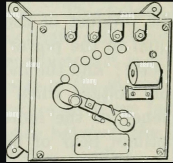

Je connais le Ward Leonard j’ai appris cela quand j’étais jeune. C’etait surtout utilisé dans les mines et les ascenceurs pour leur fort couple. La technologie et l’électronique ont bien évolué depuis je parle des variateurs actuels.
Et c’est aussi pour cela qu’à l’école aujourd’hui et depuis longtemps déjà on présente toujours la variation de vitesse en insérant un réhostat, ou résistance de puissance variable, en série dans le circuit inducteur… avec bien sûr un rhéostat de démarrage dans l’induit pour limiter l’intensité de démarrage.
ils sont fait pour piloter l’induit
il suffit de regarder leurs indications
min > sortie 0Vdc
max > sortie 220Vdc
si on pilote un excitation la variation sera inverse
au min sortie 0Vdc pas d’excitation la moteur va s’emballer on va cramer ou debobiner l’induit
au max sortie 220Vdc le moteur va tourner a sa vitesse nominale
donc on ne peut pas baisser la vitesse du moteur seulement le faire tourner plus vite

ce n’est pas le cas du module de commande achete qui est fait pour commander un induit
faut pas confondre la materiel pro et amateur
et on a un moteur pas un generatrice
