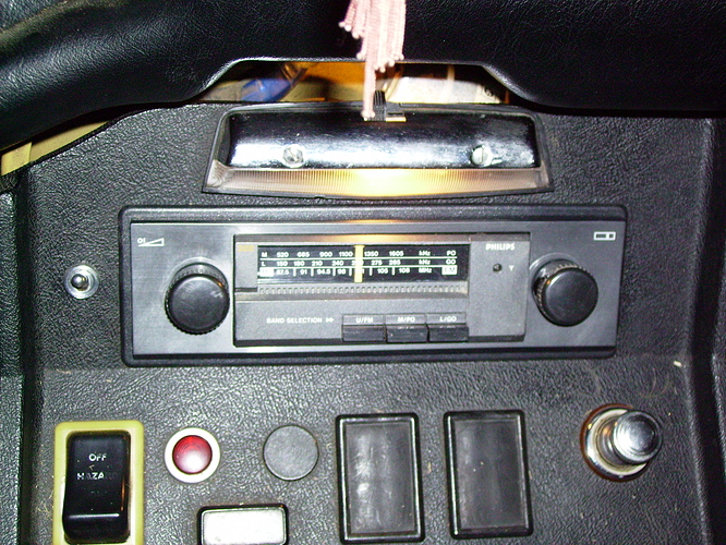

Bonjour minos.
Je pense aussi qu’il serait plus simple de mettre un autoradio ancien avec le FM.
Dans ma vielle bagnole de 72 j’ai un ancien PHILIPS. on en trouve pour presque rien en brocante.
Cordialement
Pierre
J’ai trouvé un philips modèle 22 an 760/50. Il possède la FM mais je ne sais pas si il est stéreo. Avez-vous cette info? Merci
De mémoire, c’est un mono.
