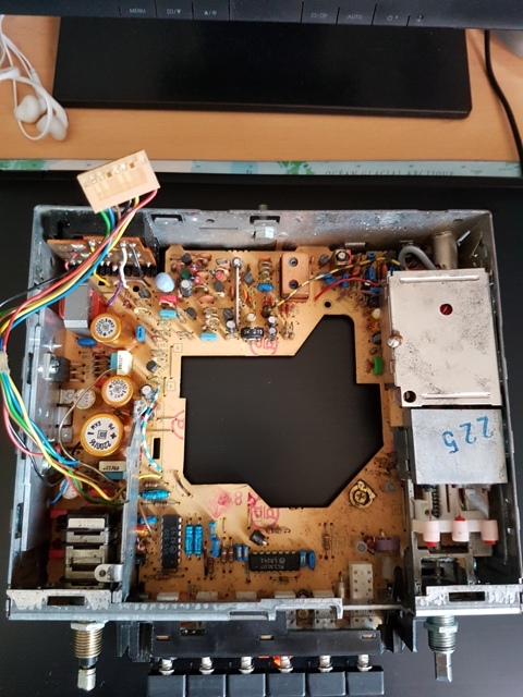

Bonjour, il s’agit du modèle 22. Je devrai le recevoir dans quelques jours par colis. Je pourrais voir la bête de plus prés.
Ca y est le stockholm 22 est arrivé. comme je le pensais il n’est pas fonctionnel. Il a été fabriqué en france, il s’agit du n° 21/508s ; S2503655
Stckholm 22 7641041419.
Il possède 4 sortie HP. Pas de sortie aux ni PU.
Si vous avez une idée, je vais le démonter pour vérifier le bouton on/off

Fusible ?
Il n’est pas forcément sous forme de cartouche extérieure à l’appareil, ou enfiché à l’arrière, parfois c’est une calibration de la piste du CI, et il y en a généralement plusieurs sur le CI prêtes à être « branchées ».
Merci, le fusible est bon mais c’est un 3.15A à priori temporisé ce qui me parait louche pour un autoradio. C’est écrit: T3,15A/250D.

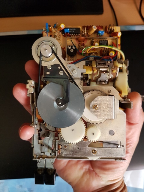

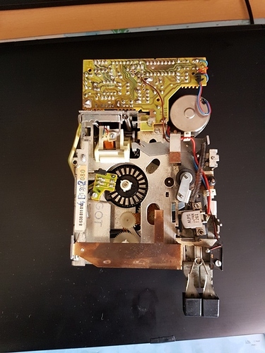

Me revoilà! Du coup j’ai trouvé tous les schémas de l’autoradio, après quelques petites soudures à priori cassées et deux courroies neuves pour la partie cassette, tout fonctionne nickel. Plus qu’à trouver comment adjoindre une prise aux. à l’appareil. Ou alors virer la partie cassette (sans la jeter) et integrer à la place un module pas trop encombrant pour une prise aux.

sur le circuit imprimé de la partie cassette il devrait y avoir:
la régulation moteur
le préampli audio
il faudrait dans l’idéal, se brancher à la sortie du preampli audio et beneficier ainsi de la commutation radio/K7…à voir sur le schéma!
sinon il reste le branchement direct sur le potentiomètre de volume!
