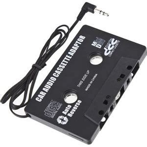

ou des cassettes adaptatrices pour brancher d’autres sources comme un baladeur C.D.par exemple
En effet, cassette 'leurre" avec carte sd , etc… Mais son vraiment trop moche. J’ai abandonné ça.

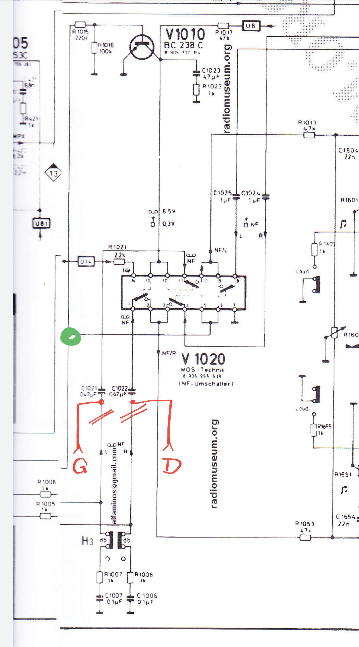

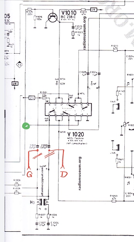

Merci, voici les schémas:stockholm 1.pdf (729,9 Ko) stockholm 2.pdf (615,0 Ko) stockholm 3.pdf (1,0 Mo) stockholm 4.pdf (463,7 Ko)
Vous pouvez essayer d’introduire le signal audio du module bluetooth sur les points rouges mentionnés G et D sur ce schéma en dessouant une patte de chaque condensateurs :
Sur le point vert se trouve la tension de commutation entre la radio et le lecteur cassettes, regardez mais normalement vu le signe TB inversé, le niveau bas 0 volts doit être pour la cassette et le niveau haut 12 volts pour la rado.
Super! Merci, c’est trés pro comme boulot. Plus qu’à s’y mettre.
Je vous redis si je réussi.

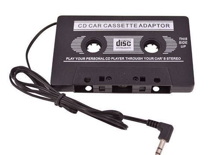

Voici la photo d’une de ces cassettes à couplage par tête magnétique pour smartphone, trouvée sur une boutique en ligne ce matin …
Et quelques videos traitant du sujet :
oui j’ai eu ce type d’appareil mais le son était affreux. J’ai abandonné.
:plus_1:
Je pense qu’il aurait fallu une correction audio inverse pour compenser celle prévue pour la bande magnétique dans le lecteur de cassette.
Hum, ça c’est du chinois pour moi! ca me rapelle que j’avais également essayé une cassette avec batterie intégrée et lecture de carte SD. Le son était un peu meilleur mais la rotation de la cassette était beaucoup trop bruyante (rotation pour détection présence cassette obligée). C’était une copie chinoise de ce que la marque Koenig commercialisait avant. Après je peux essayer un autre modèle plus récent et moins bruyant peut-être.
j’avais acheté ce modèle:
