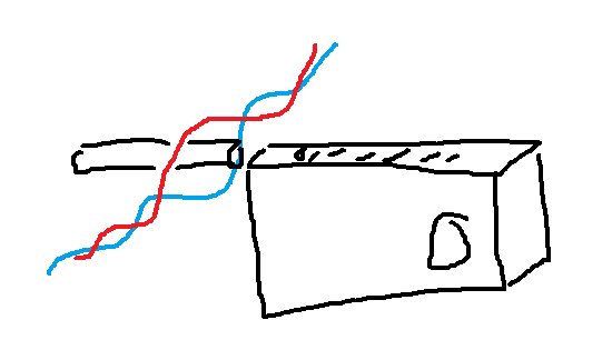

ouvrir une des torsades du fil en forme de boucle
et la mettre en face de l’extremité du cadre ferrite sur un cote du poste
on peut essayer de passer un barreau de ferrite dans la boucle pour concentrer un peu plus de champ magnetique

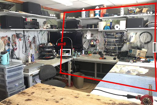

Autre solution qui fonctionne assez bien:
Ne pas torsader le fil partant de l’AM8 et lui faire faire le tour d’une des parois du local ou l’on veut recevoir la radio. Plus la surface est grande, meilleure est la réception.
Bon il faut que l’antenne ferrite du poste soit perpendiculaire à la surface d’émission pour obtenir le meilleur résultat. (ne pas oublier la résistance de 220 ohm).
PS: Ce n’est pas mon atelier
