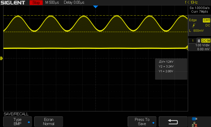

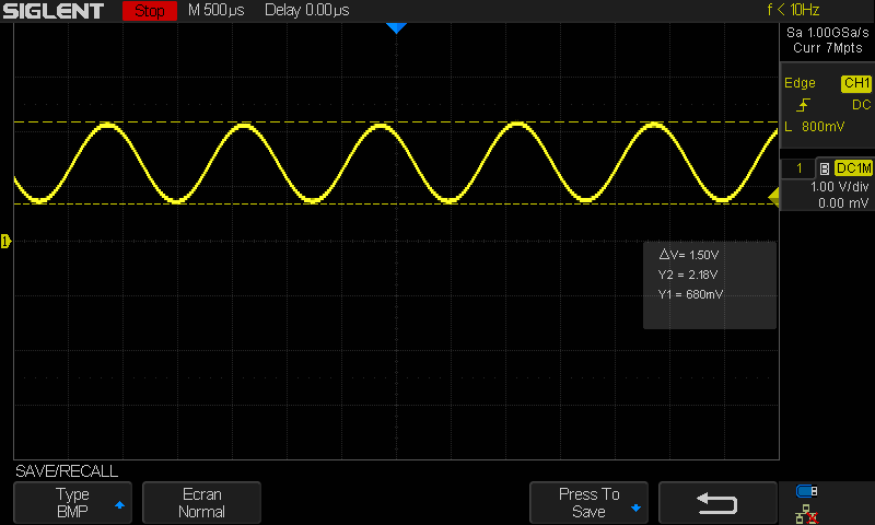

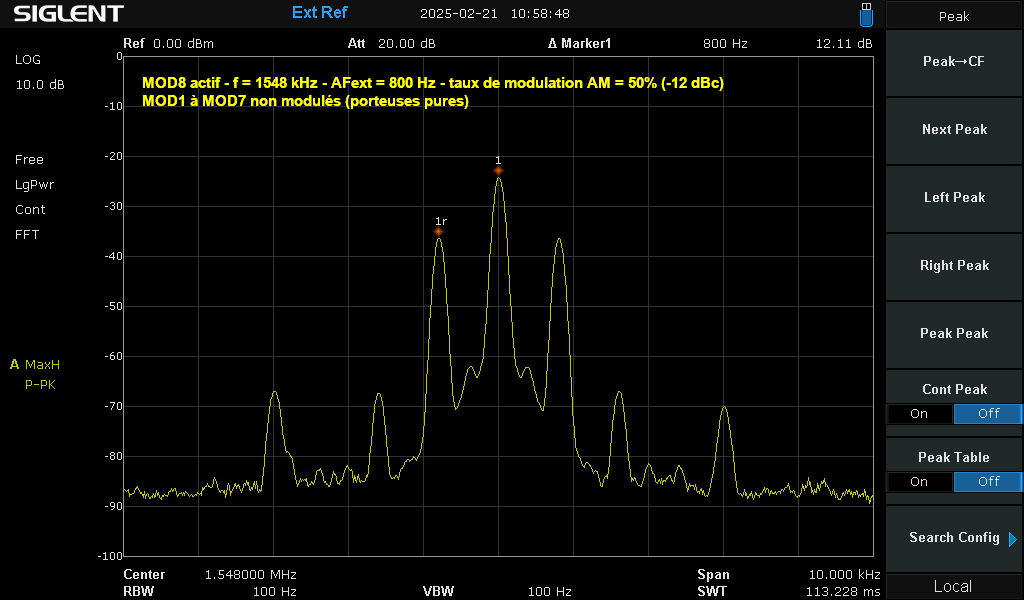

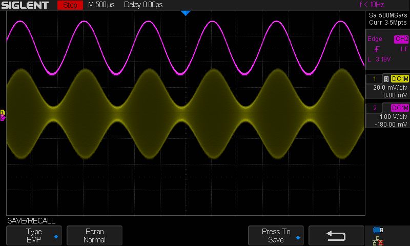

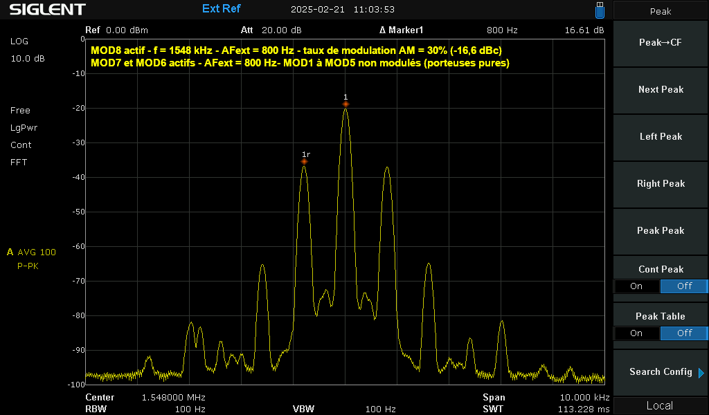

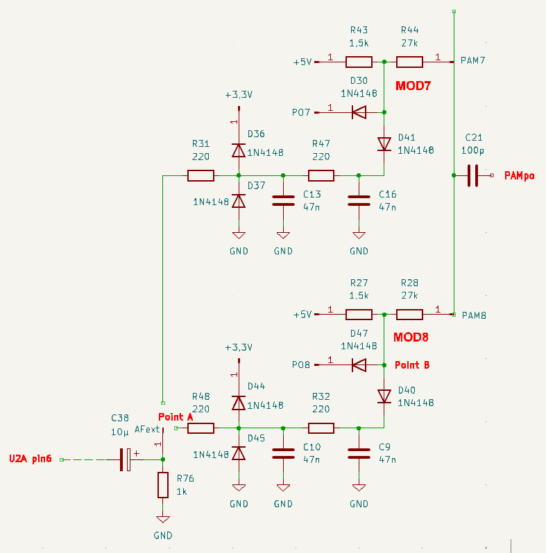

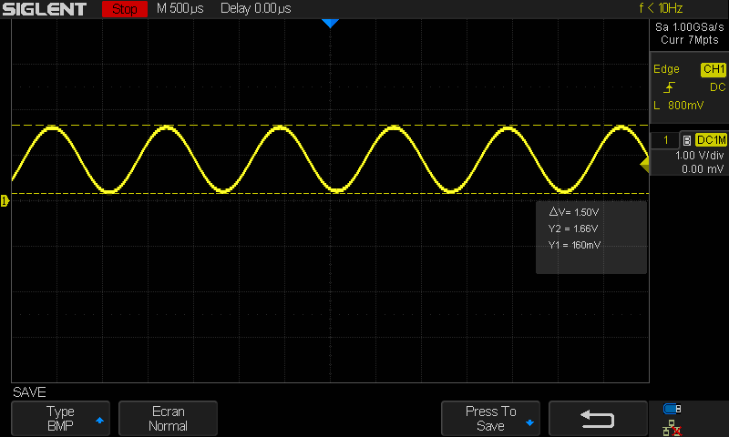

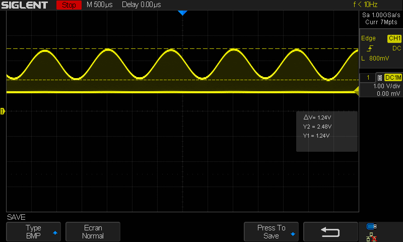

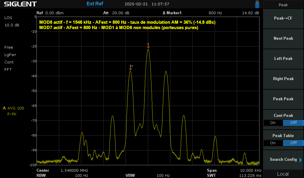

Je reviens sur la mesure portant sur le taux de distorsion dans le cas où le signal AFext est dirigé vers plus d’un modulateur. Je dispose déjà de quelques tendances, mais ce message porte plus particulièrement sur un autre point.
J’ai choisi de débuter les investigations sur la base de la configuration de fréquences dite « usine », et d’axer les premières mesures à la fréquence de 1548 kHz (MOD8). Tous les modulateurs génèrent leurs signaux RF respectifs (porteuses), et le principe retenu consiste à alimenter par le signal AFext (800 Hz) le modulateur MOD8, puis successivement MOD8+MOD7, MOD8+MOD7+MOD6, etc.
Le niveau AFext est ajusté initialement de manière à ce que le taux de modulation AM de référence soit de 50% (-12 dBc par rapport à la porteuse), cf. ci-après :
Je charge ensuite le modulateur MOD7 par le signal AFext, et je constate que le taux de modulation sur MOD8 décroit de 50% à 36% (-15 dBc), cf. ci-après :
Le troisième modulateur MOD6 est à son tour alimenté par AFext, et le taux de modulation sur MOD8 s’établit à 30% (-17 dBc), cf. ci-après :
A l’extrême si je charge l’ensemble des modulateurs MOD1 à MOD8, le taux de modulation sur MOD8 s’établit alors à 18% (-21 dBc).
Si l’on examine les trois captures précédentes, on s’aperçoit que la décroissance du taux de modulation n’est pas lié à un écroulement du niveau de sortie de U2A (composante audio). L’amplitude des bandes latérales à 800 Hz reste constant, et la variation du taux de modulation est en fait induite par la variation du niveau de la porteuse. Ce comportement est inhabituel, mais trouve son explication dans la modification du point de fonctionnement du modulateur. Pour bien cerner cerner le comportement , j’ai effectué un relevé à l’oscilloscope sur les points A et B (MOD8) repérés sur le schéma ci-après, que j’ai partiellement redessiné.
Les trois relevés ci-après correspondent aux trois scénarios ci-dessus : MOD8 seul, MOD8+MOD7, MOD8+MOD7+MOD6 :

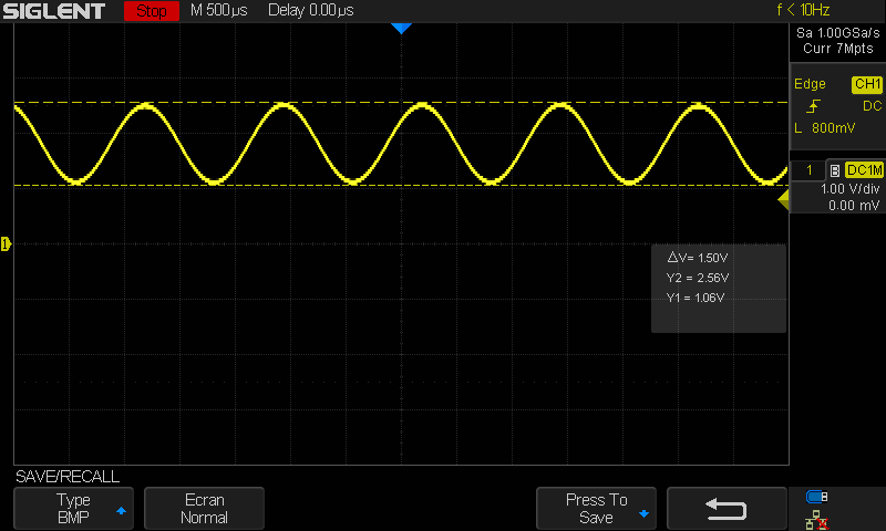

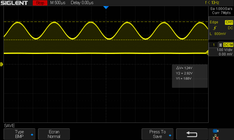

Au point A :
Au point B :
On constate que le point de fonctionnement présente une composante continue qui croît avec le nombre de modulateurs. L’enveloppe de modulation AF reste de son côté à un niveau constant. Le point de fonctionnement est modifié de par le fait que le courant qui circule dans R76 s’élève avec le nombre de modulateurs alimentés par AFext. Dans le cas de MOD8, le courant (hors modulateur GO non représenté sur le schéma) circule via R27, D40, R32, R38 pour finir dans R76 qui elle, est commune à tous les modulateurs. Sous réserve de mon interprétation, je suppose que D44 et D45 sont des diodes de clamp, prévues ici pour protéger le RPi Pico lors d’une exploitation du flux en source de modulation.
Il est vrai que le scénario qui consiste à alimenter plus d’un modulateur par le signal AFext est peu réaliste en pratique. Dans l’absolu on ne peut pas caractériser le taux de distortion harmonique, du fait de la variation du taux de modulation. Cependant, compte-tenu que l’amplitude des bandes latérales reste quasi-constante, il est toujours possible d’évaluer le TDH en faisant abstraction du reste. Je ne livre pas encore de résultats de mesures ici, mais sur ce critère U2A (TL071 Thomson dans mon cas) semble en mesure d’alimenter jusqu’à cinq, voire six modulateurs avant que le TDH ne se dégrade significativement.

Compte tenu du montage adopté pour moduler la génération de la fréquence porteuse, la variation observée de la tension continue de l’offset, en fonction du nombre de couplage des entrées MOD est logique.
Avec un signal AF de niveau constant, le ratio RF/AF est donc impacté à chaque nouveau couplage.
Je laisse le soin à Eduard d’apporter les éventuels compléments d’information.
Il est sûr que coupler plusieurs canaux avec la mise en parallèle des entrées de modulation ne faisait pas partie du charges des charges…
Ceci étant, le fonctionnement en mode transitoire reste satisfaisant même avec les 8 canaux, sous réserve de disposer du signal AF suffisant, ce qui n’est pas possible avec un TL071 dont l’écrêtage est rapide par rapport au LF351 ou quelques autres références.

J’ai refait (très rapidement) hier soir quelques mesures et je n’ai pas la raie parasite si je me mets sur la bonne sortie ! J’ai bien les 4 fréquences en PO et 4 en GO aux endroits prévus, mais je n’ai pas tenté la réception sur une radio. Je vais aussi certainement alimenter la carte 5V à partir de l’USB directement. Pour moi, c’est surtout pour faire des mesures et tests, je n’ai pas vraiment de postes à faire fonctionner. Je regarderai aussi le code source.
Les diodes D44 et D45 et leurs homologues sur les autres canaux permettent d’éviter les transitoires hors gabarit du signal de modulation, qui pourraient s’avérer dangereux pour le RPI. Ainsi on est assuré que le signal reste dans le créneau de la tension d’alimentation de 3,3 V (hors tensions résiduelles des diodes).

Un grand merci de ma part pour votre analyse parfaite. Vous avez découvert une chose que nous n’avons jamais considéré. En bref, ce sera la valeur (1k) de R67 qui deviendra trop élévée par rapport à l’impédance d’entrée de plusieurs circuits de modulation en parallèle. Le diodes sont responsible pour le comportement non-linéair de cette impédance d’entrée. Ce n’est que le cas pour l’entrée de signaux identiques ou avec une correlation importante. Nous pourrons remédier cela par diminuer la valeur R67 et par modifier le circuit autour de l’ampli. Après avoir résolu les ennuis de l’internet, je veux examiner cela si la santé le permet.
Qu’en pensez-vous de boucler le condensateur chimique C38? Ce truc pourrait changer le composant DC à un niveau plus élevé et plus stable. Pourriez-vous véifier cela? Un grand merci d’avance.

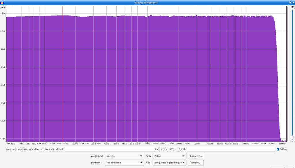

Cas des flux WEB

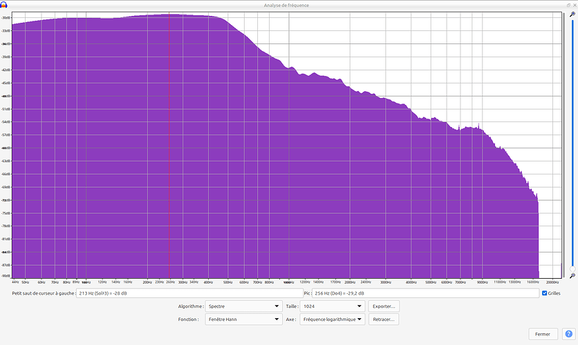

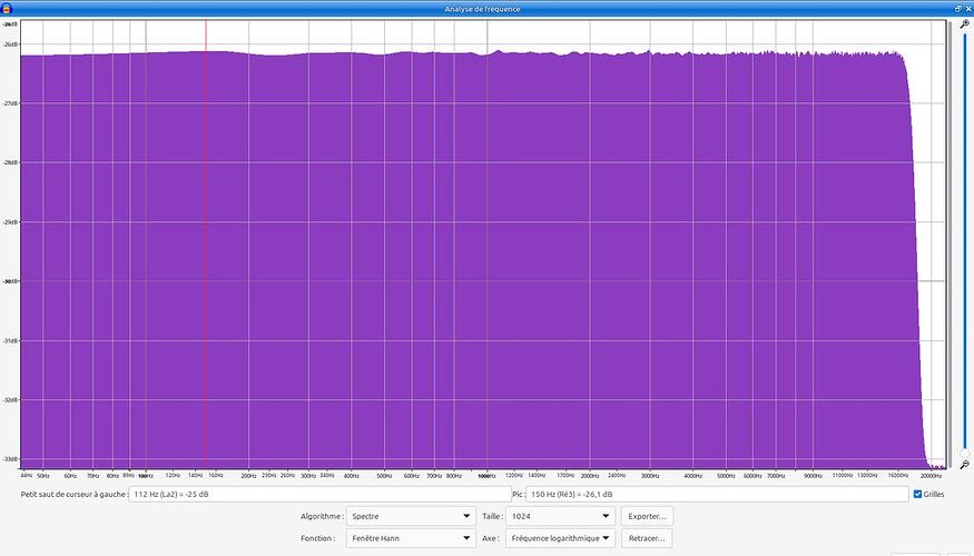

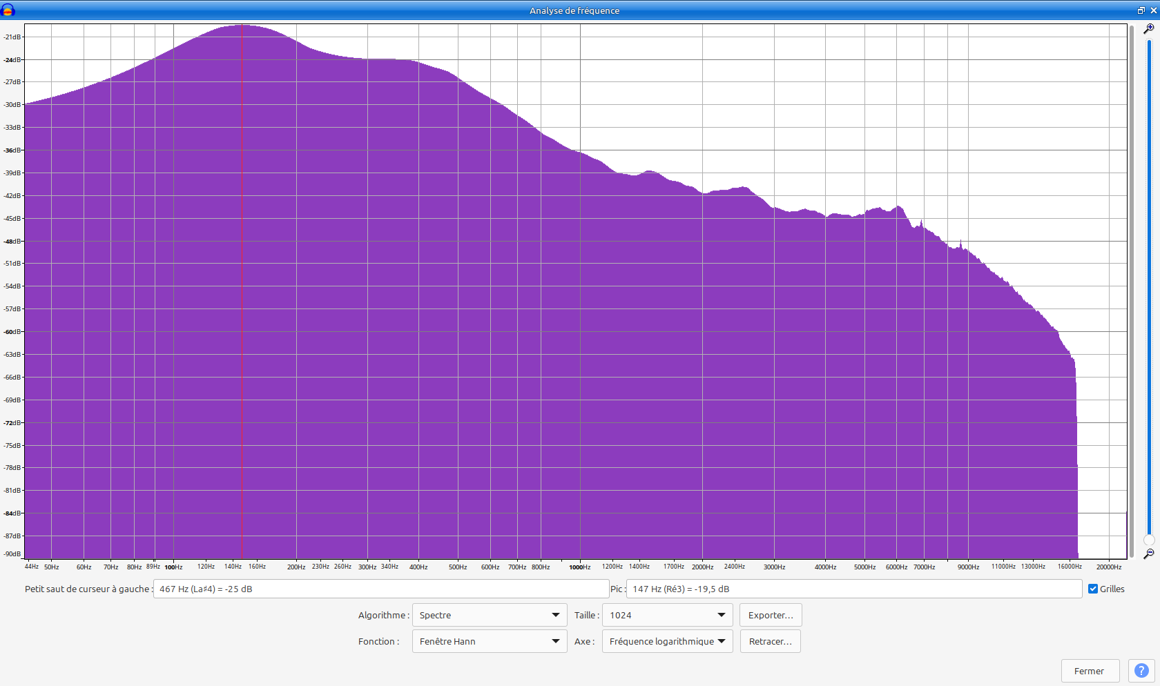

Chaque modulateur est précédé d’une double cellule RC (220 ohms, 47 nF) dont la fréquence coupure à -3 dB est d’environ 5 kHz. Au-delà de cette disposition, quand on analyse statistiquement un flux WEB, les composantes à niveau les plus élevés sont toujours situés à des fréquences AF plutôt basses, garantes d’une certaine efficacité audio. Ci-après deux captures représentatives.
Bruit blanc de référence, pour vérifier la réponse amplitude-fréquence de l’analyse audio (10 minutes de capture)
Flux WEB Rire et Chansons, utilisé par ailleurs avec le ModulAM pour le CR de mesures (10 minutes de capture)

La solution d’isolement que vous préconisez est très simple à mettre en œuvre et ne modifie en rien la structure de la platine du modulateur.
Merci pour cette investigation ; cette solution permet d’envisager un maintien des performances avec plusieurs sources analogiques externes.

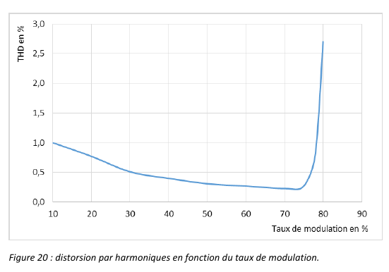

En ce qui concerne le taux de modulation moyen fixé dans l’AM8 sur les flux audio issus du web.
J’ai effectué de nombreux essais sur la durée avant de déterminer le « meilleur » taux de modulation, en prenant comme base que les flux étaient bien calqués sur les recommandations d’usage en matière de niveaux crêtes.
Mais ensuite il faut compter avec le travail du loudness tel que défini pour les stations FM et Web. Il peut s’avérer très différent entre Skyrock et France Musique, pour prendre les extrêmes.
J’ai effectué des mesures cumulées sur 15 minutes, sur le principe de la « minute glissante » et déterminé un ratio pour 3 tranches de radio : les musicales, les généralistes, les classiques.
Ensuite le ratio moyen a permis de déterminer le coefficient à appliquer au modulateur (logiciel du Pico) afin d’obtenir le meilleur taux de modulation pour l’ensemble des flux, sans jamais risquer de dépasser le seuil maximum de 80% au-delà duquel la THD devient significative.
Finalement, compte tenu du niveau RF présent au niveau de l’entrée de chaque récepteur, le rapport Signal/Bruit du ModulAM est toujours supérieur à celui du récepteur lui-même, dans le contexte de nos postes TSF concernés par ce montage.

Concernant la préconisation d’affecter un seul modulateur pour traiter la modulation externe, j’avais bien intégré cette donnée. Toutefois, compte-tenu que pour tous les modulateurs on a la possibilité de modifier la valeur de fréquence porteuse, je n’ai pas saisi l’intérêt de router potentiellement le signal audio issu de U2A vers n’importe lequel des huit modulateurs. Lors de la mise en coffret, on fait généralement le choix définitif de dédier un modulateur au traitement de la modulation externe (déport du cavalier vers un inverseur en façade). Mais peut-être comme je crois le comprendre dans votre réponse, vous laissez au niveau de chaque modulateur la possibilité d’acheminer plus d’un signal audio externe. Dans cette situation, j’imagine alors que l’utilisateur devrait alors reproduire un étage d’adaptation (ou plus !) quelque peu comparable à celui bâti autour de U2A.
Pour l’aspect taux de modulation moyen, la problématique est passionnante. Si je compare votre méthode d’analyse des flux, celle-ci privilégie une analyse temporelle glissante comparativement à la mienne qui repose sur une analyse spectrale (FFT). Dans cette dernière approche, je n’ai évidemment pas une idée de la récurrence à laquelle intervienne les crêtes de modulation. Concernant le ratio que vous avez déterminé pour chacune des trois catégories de radio, je suppose qu’il vous a permis d’aboutir à un certaine valeur d’écart relatif (dB) entre catégories extrêmes ? Peut-on aussi faire un rapprochement par rapport à des valeurs absolues exprimées en LUFS (intensité sonore) ? J’ai été très surpris sur des généralistes comme RTL et France Inter d’observer des différences importantes sur l’échelle des niveaux, sans parler d’un « loudness » relativement accentué pour RTL, cf. captures ci-après :
Flux RTL (10 minutes)
Flux France Inter (10minutes)
Le dernier point en relation avec le précédent, est justement la recommandation sur le niveau des enregistrements MP3 (par exension OGC et FLAC) déposés dans le répertoire « média ». Avez-vous une préconisation sur la valeur LUFS à privilégier dans les outils de normalisation audio (modification du facteur d’échelle) ? Suivant les outils pour les plus connus, cette correction n’est pas toujours exprimée de la même manière. Avec MP3gain, QTgain (et d’autres) la valeur standard de 89 dB correspond par exemple dans Audacity à -18 LUFS. Les valeurs se translatent de la même manière dans les deux unités, par exemple -20 LUFS correspond à 87 dB. Cela pourrait être intéressant de préciser une valeur recommandée au chapitre VI.6 de la notice générale.
