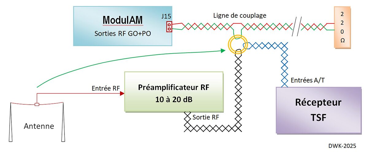

Digression autour du ModulAM :
Pourquoi ne pas permettre à un récepteur couplé au ModulAM de recevoir aussi et simultanément, quelques stations hertziennes et donc tous les bruits de bande qui vont avec ?
En tant que « dérangé » de la radio :crazy_face: j’ai réalisé une manip qui replace le récepteur dans un contexte « hertzien » réaliste.
Le soir, en PO, avec une bonne antenne, on capte encore des stations qui arrivent avec un bon niveau (je suis sur Bordeaux et les stations espagnoles arrivent « canon » dès 17 h).
J’ai réalisé ce montage :
Même en raccordant l’antenne directement sur la ferrite de couplage (flèche verte, donc sans le préampli) la CAG du récepteur fait son travail et remonte le niveaux des stations hertziennes, avec un confort acceptable et en tout cas, des plus réalistes !
Additionné avec les 8 stations du ModulAM, mon récepteur est revenu 50 ans en arrière ! avec une bande PO très encombrée et pas mal de bruit industriel entre les stations sur les GO.
Le bonheur total :nouvelan2:

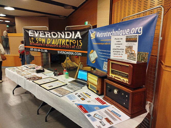

Mon ModulAM sera en exposition et fonctionnement lors de la bourse multi collection de Berck sur Mer (salle du Kursaal) ce dimanche de 9h à 16h.

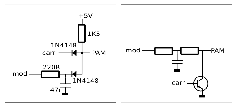

Bonjour Jean-Roger, bonjour à tous,
Je crois que l’essentiel du modulateur Elektor se trouve dans l’image de droite:
À mon avis le transistor de cette image se trouve à l’intérieur du puce RP2040. Au début de l’histoire ModulAM; j’ai câblé un tel prototype. Pourtant, j’ai fait cette expérience avec un transistor universel BC547. Il faut savoir que le signal mod consiste en audio + une tension de polarisation d’environ +1.6V. Le circuit que j’ai testé marche. Pourtant la sortie PAM (pulse modulated AM) n’est pas bien symmétrique. Le résultat fait des harmoniques paires. Chez les stations à la partie inférieure de la bande PO le second harmonique tombe dans la bande PO. Il vaut la peine d’ examiner le circuit Elektor afin de vérifier si ce défaut existe là aussi. Le transistor de sortie à l’intérieur du pico est prévu pour travailler les hautes fréquences. Donc il se peut qu’on puisse économiser deux diodes. Puisque ce circuit est cablé à 16 reprises, ça fait 32 diodes economisées. Sur l’image de gauche, vous trouverez le circuit qui fait la modulation chez le ModulAM.
Dans les specs du modulateur Elektor on trouvera la distance entre les porteuses fait environ 35 kHz. Donc, il est impossible de refaire la transmission de stations sur leur fréquence d’origine.
Les magazines qui pensent à construire des systèmes pour faire chanter nos anciens tsf, ça me fait plaisir.

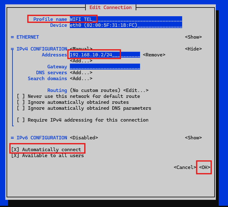

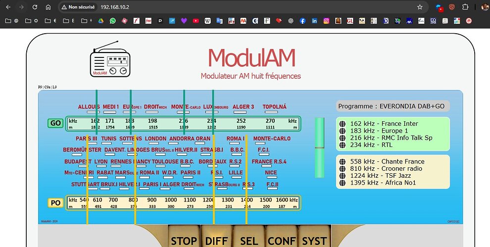

Chers amis, demain je vais faire une démo en salle public et l’accès au réseau Wifi public est souvent protégé ou inaccessible.
Pour ce faire je vais utiliser mon téléphone mobile en « Point d’accès Wifi », une option que l’on active facilement pour que le téléphone se transforme en « box internet », à partir de là je connecterai mon PC.
Ensuite le ModulAM sera relié par Ethernet au PC, voici la méthode que j’ai obtenu en travaillant avec Chat GPT pour avoir un accès Ethernet avec un IP fixe pour ne pas avoir à refaire la manip à chaque redémarrage du Module AM. J’ai ajouté des images pour que ce soit plus parlant.
Résumé méthode : accès ModulAM via Ethernet direct
:one: Préparation du PC
  • Brancher le PC au Wi-Fi du téléphone pour avoir Internet.
  • Configurer l’Ethernet du PC avec une IP fixe :
    • IP : 192.168.10.1
    • Masque : 255.255.255.0
    • Passerelle : vide
    • DNS : vide
:two: Connexion SSH au ModulAM via Wi-Fi
  • Connecter le PC et le ModulAM via Wi-Fi (ex : IP du ModulAM 192.168.1.174)
  • Ouvrir PowerShell ou cmd sur Windows :
ssh orangepi@192.168.1.174
  • Accepter la clé SSH si demandé (yes)
  • Se connecter avec le mot de passe (orangepi par défaut)

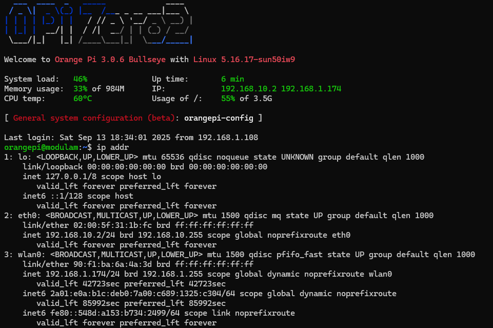

:three: Vérification des interfaces réseau
Dans le terminal SSH :
ip addr
  • wlan0 → Wi-Fi (actif)
  • eth0 → Ethernet (UP mais sans IP si non configuré)
:four: Configuration de l’Ethernet avec IP fixe
  • Lancer l’outil texte semi-graphique NetworkManager :
sudo nmtui
  • Menu : Edit a connection → eth0 → IPv4 → Manual
    • Address : 192.168.10.2/24
    • Gateway : vide
    • DNS : vide
  • Automatically connect → coché
  • (Optionnel) Renommer la connexion (ex : WIFITEL)
  • Sauvegarder (OK) → revenir (Back) → quitter (Quit)
:five: Appliquer la configuration
sudo systemctl restart NetworkManager
:six: Test de la connexion Ethernet
  • Brancher le ModulAM directement au PC via câble Ethernet
  • Depuis Windows :
ping 192.168.10.2
  • Si réponse OK → accès via SSH ou navigateur :
ssh orangepi@192.168.10.2
http://192.168.10.2
:seven: Résultat
  • Ethernet actif au démarrage avec IP fixe
  • Wi-Fi du téléphone reste disponible pour Internet
  • SSH et interface web fonctionnent sans dépendre du Wi-Fi
Et voilà , accessible depuis l’adresse 192.168.10.2 pour toujours par Ethernet

Beau stand !!!
Et belle promo pour Rétrotechnique !

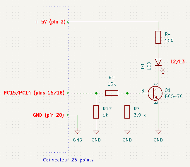

Bonjour Daniel et à toute l’équipe de conception du ModulAM,
J’ai quelques questions en relation avec le comportement des lignes d’état L2 et L3 correspondant aux sorties IO4 (PC14) et IO5 (PC15) de la carte Orange Pi (connecteur 26 points).
J’ai remarqué pendant la première étape d’initialisation (environ 18 s depuis la mise sous tension) que les LED L2 et L3 étaient légèrement allumées, dénotant le fait qu’elles étaient traversées par un faible courant. J’ai raccordé les deux voies de mon oscilloscope aux pins IO4 et IO5 du connecteur 26 points correspondant aux sorties L2 et L3. Le chronogramme obtenu (jaune = L2, magenta = L3) est le suivant :
Durant les 18 premières secondes ces deux pins sont à environ 2 V (valeur dépendante de la charge imposée par les caractéristiques de LED et de la résistance de limitation de courant à 220 ohms). A quoi correspond cet état qui ne s’apparente pas à un état logique 0 ou 1 ? Cela donne l’impression d’être lié à un état indéterminé de certains composants internes, car cette même tension d’environ 2 V grimpe à 3 V en l’absence de charge. Dans la documentation Orange Pi, en examinant les informations autour du GPIO je n’ai pas trouvé de réponse à cette question. Ces lignes IO4 et IO5 semblent également en prise directe avec l’eMMC/Nand intégrée au H616. Y-a-t’il un lien ?
Au-delà de ces 18 s, on obtient des état logiques normaux. Dans cet exemple, j’appuie sur le bouton poussoir à 52 s et non 60 s comme indiqué sur le chronogramme. Le phénomène sur les 18 premières secondes n’est pas gênant en soit, c’est juste pour comprendre, et je suppose qu’il ne peut pas être maîtrisé au travers de la programmation.
Toujours concernant l’existence de ces contrôles d’état L2 et L3, il n’y est pas fait référence dans la notice générale en v2.1 (montage et instructions). Il faut se reporter au document concernant le boîtier d’accueil (intégration et câblage des modules) pour découvrir l’existence de L2 et L3. Je pense que cela aurait également toute sa place dans la notice générale au chapitre IV.3, en page 24 par exemple.

Je complète ce message par quelques mesures supplémentaires. J’ai caractérisé les générateurs équivalents de Thévenin pour les configurations pré (t < 18s) et post (t > 18s) initialisation.
En régime établi, je n’ai pas trouvé d’information (ou bien je n’ai pas su interpréter) ce qui est communiqué par le fabricant du H616 (extrait en pièce jointe).
H616_Datasheet_extrait.pdf (872,5 Ko)
Pour un processeur de type H2+, une information sur une valeur maximale de courant à 40 mA est communiquée, valeur pour l’ensemble GPIO je pense. C’est peut-être transposable au H616. Quant au comportement en phase de pré-initialisation, c’est peut-être la conséquence d’un état « tri-state » (?)

Bonjour Jean-Roger,
Lors du démarrage, les leds sont dans un état indéterminé tant qu’un ordre d’allumage ou d’extinction n’est pas explicitement lancé par l’OPZ. Les concepteurs du modulam ont choisi de lancer ces ordres au début du programme qui pilote le micro-contrôleur pico (voir ligne 91 du fichier automate.c). Ceci est logique car ces leds indiquent que le système est prêt à répondre aux demandes de l’utilisateur.
Ce que vous constatez c’est ce qui se passe entre le boot de l’opz et le lancement des ordres par le programme (18 s). Cette durée correspond au montage du disque, au chargement du système Linux, au lancement des divers services. Pendant ce temps, l’état des ports est indéterminé.
Vous pouvez faire en sorte de forcer l’extinction de ces leds avant le lancement du programme en activant un service de gestion des ports gpio et en utilisant un script d’extinction des leds en amont du programme. Vous aurez tout de même un état indéterminé à la mise sous tension jusqu’au lancement du service mais ça ne durera pas 18 s. Ce sera plus bref. Les leds s’éteindront puis la L2 s’allumera au lancement du programme ensuite la L3 au début de la diffusion.
Si vous souhaitez vous lancer dans cette manip, je peux vous donner les scripts et les commandes Linux à lancer. Il faudra se connecter à l’OPZ par ssh.
Bonne soirée

Comme je ne voyais pas de réponse à cette (légère) problématique, je l’ai en l’état contournée de manière hardware et externe, vu qu’il me restait des BC547, cf. ci-après. C’est un peu radical, je l’avoue !
R77 fixe un potentiel stable suivant l’état du port (0, 1 ou indéterminé). R2et R3 polarise le transistor en régime bloqué ou saturé pour les états 0 et 1. Le petit bonus de ce circuit (en double exemplaire L2/L3) est de lever la limite en courant pour la LED, comparativement à ce qui est fourni par les ports de l’Orange PI.
Du reste dans la description de la notice générale, il est mentionné que le courant traversant L2 ou L3 est de 15 mA, mais en réalité c’est inexact. Ce courant a été calculé comme le rapport de la tension de 3,3 V à la résistance série de 220 ohms, c’est à dire en ne tenant pas compte de la chute de tension imposée par la LED. En pratique le courant qui traverse une des deux LED (L2 ou L3) est de l’ordre de 5 mA. Comme mentionné dans mon précédent message, on ne sait pas vraiment la valeur de courant cumulée que peut suppporter le H616.
