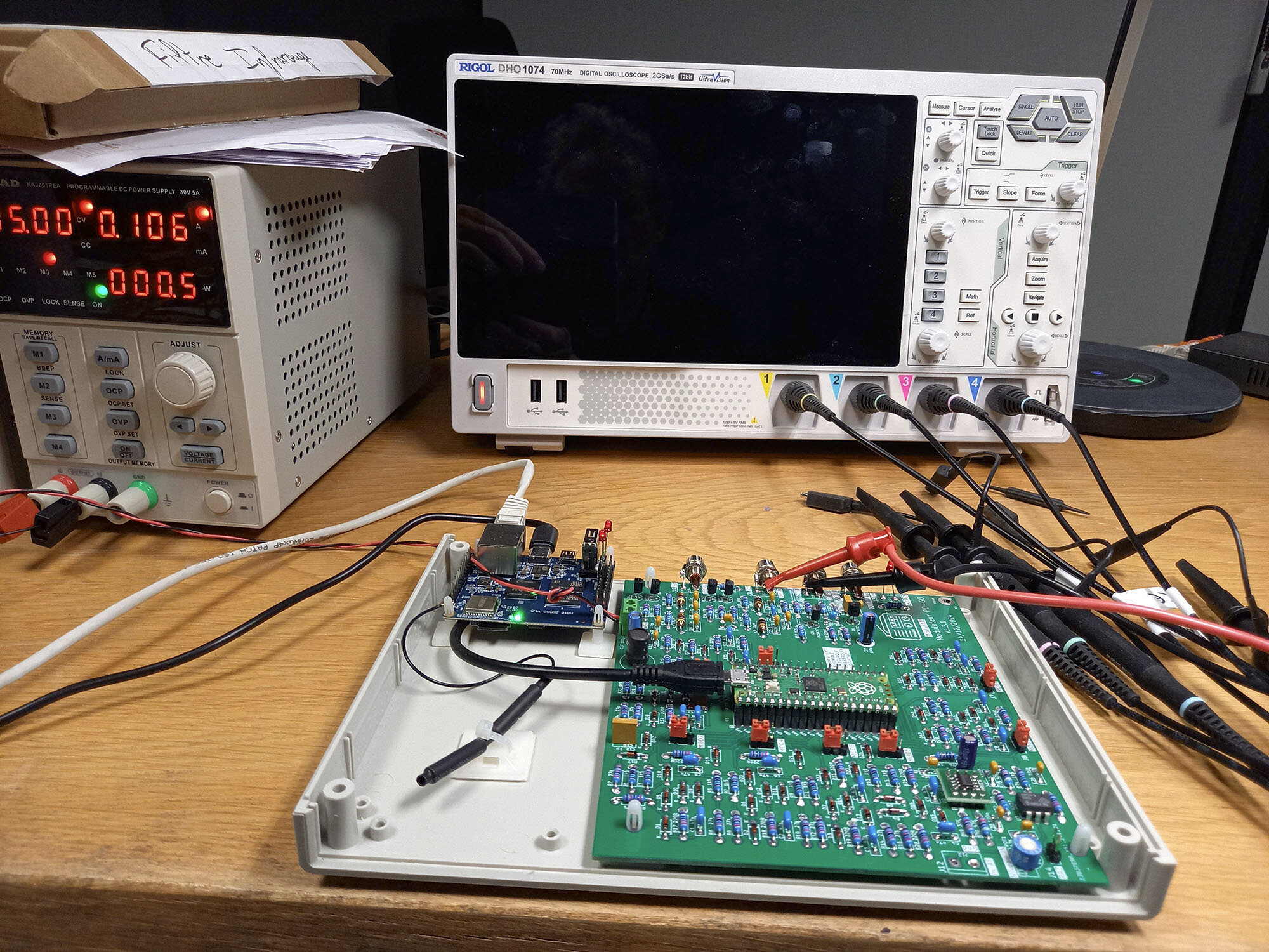

Ayant peu de temps, je n’ai pas vraiment avancé. J’ai juste mis les cartes sur un fond de boîtier (photos à venir), et je me suis connecté à l’interface web.
Comme j’aime bien valider pas à pas plutôt que tout câbler et voir si ça fonctionne (ou pas…), j’ai regardé un peu où faire des mesures. Il me semble qu’une petite liste de mesures (oscilloscope a priori) à faire en différents points serait utile pour celui qui aura des problèmes. De même, j’aime bien avoir quelque leds simples qui indiquent par un simple clignotement que tout va bien. Là, il me semble qu’une information de la bonne communication entre la carte Orange et la Raspberry serait bienvenue, à moins que je ne l’ai pas vue.

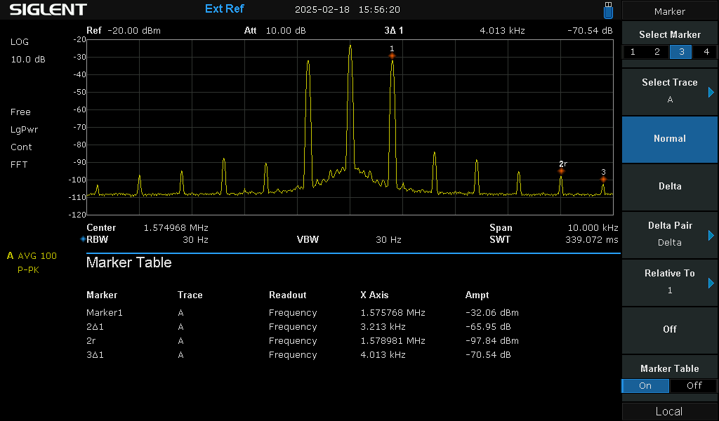

Je reviens sur les mesures de taux de distorsion menées précédemment. Comme je le supposais, mon analyseur de modulation Sayrosa 252M qui est aussi de type large bande, plafonne dans sa valeur de distorsion propre. J’ai d’abord compulsé sa documentation, ce que du reste j’aurais du faire avant ! Le constructeur ne donne pas beaucoup de détails, mais la caratéristique ci-après est suffisamment explicite.
Sayrosa-252M-TDH_AM.-Doc

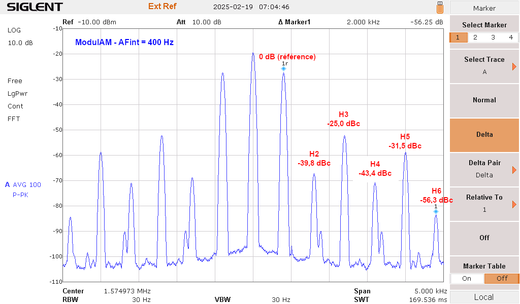

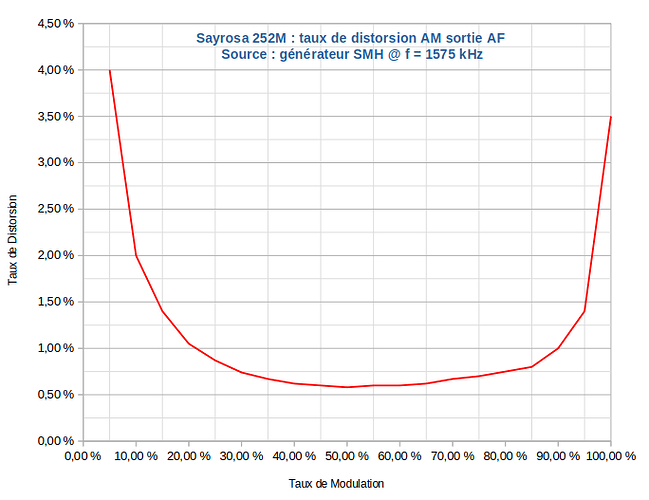

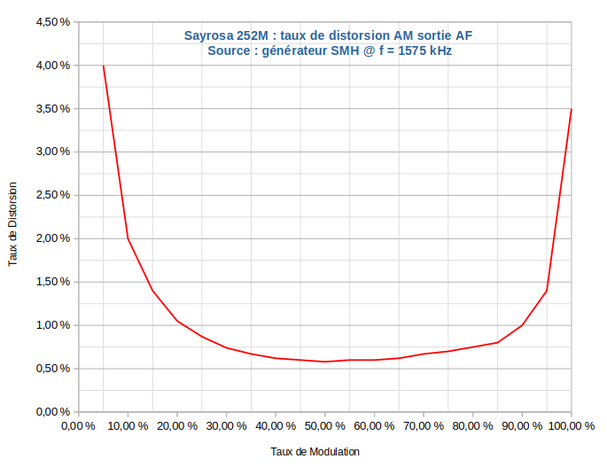

J’ai tout de même caractérisé cet analyseur de modulation, en lui injectant un signal AM issu d’un générateur SMH. On est bien dans ce qui est annoncé par le constructeur, et on ne peut donc pas rivaliser avec le FMAB de R&S.
Alors j’ai tenté une autre approche basée sur l’exploitation de l’analyse spectrale, et notamment sur la prise en compte des niveaux relatifs des composantes harmoniques. La référence à 0 dB est celle de la fondamentale du signal de modulation. Je me suis calé cette fois ci à 800 Hz. Je prends en compte le niveau relatif de chaque composante harmonique H2 à H6 (1600 Hz à 4800 Hz). Le calcul du taux de distorsion harmonique étant le résultat de la racine carrée de la sommation des carrés (linéaires) de chacune des composantes (ouf !). Le résultat me semble probant, car sans trucages (!) cela rejoint le résultat que vous avez obtenu de votre côté (le taux de modulation est toujours ici à 75%).
Ci-après les relevés de spectre, avec les valeurs des marqueurs relatifs qui ont permis d’alimenter la feuille de calcul. Ici la contribution au calcul du TDH de H5 et H6 est presque négligeable du fait de leurs valeurs de reculs. Le forum ne semble pas accepter le fichier de calcul au format ODS, mais je pourrai toujours vous l’envoyer en direct.
Si cette approche s’avère pertinente, il n’y aurait cette fois aucune limite matérielle pour évaluer cette caractéristique de TDH, si l’entrée AFext du ModulAM est par exemple dirigée simultanément vers les huit modulateurs.
Jean-Roger
Bonjour Jean-Roger
Beau travail !
Cette approche me semble tout a fait pertinente en effet.
Elle a l’avantage aussi de donner des informations sur la répartition de la distorsion en fonction du rang harmonique.
Cela vaut la peine maintenant d’évaluer cette THD avec plusieurs canaux modulés avec le signal de test !
Toutefois, les résultats risquent d’être altérés par la caractéristique de linéarité des circuits de sortie, ou l’on va probablement se retrouver avec des produits d’intermodulation imputables à la combinaison des X fréquences, en fonction de leur valeur et du taux de modulation.
Mais en restant avec un taux assez faible (par exemple 30%) et en chargeant, pour chaque nouvelle mesure, un canal supplémentaire, cela devrait donner une bonne approche du comportement de la chaine de modulation en fonction de la charge.

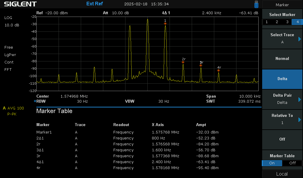

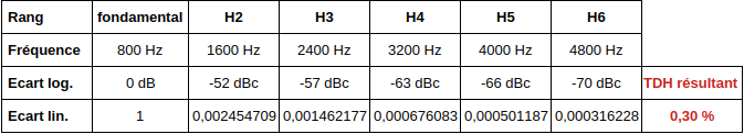

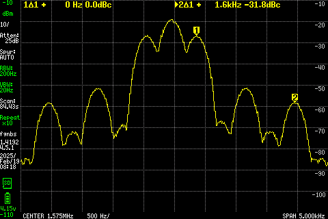

De manière complémentaire (et debout de bonne heure !), je viens d’évaluer cette approche à une configuration interne au ModulAM. Le signal modulant à 400 Hz est celui généré par le RPi Pico H. A ce stade, j’ai un peu de mal à comprendre ce que je visionne à l’oscilloscope relatif à ce signal 400 Hz, mais je verrai cela plus tard ! Le signal est manifestement à dominante rectangulaire, dans la mesure où ce sont les composantes harmoniques impaires qui sont plus élevées.
Le relevé spectral est le suivant :
Les valeurs relatives des composantes H2 à H6 sont reportées dans le tableau de calcul :

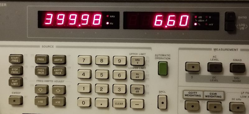

Le tandem analyseur de modulation Sayrosa 2525M + analyseur audio HP 8903B renvoie la valeur TDH suivante :
Compte-tenu de la convergence obtenue sur les deux résultats, je pense que la méthode de mesure à l’analyseur de spectre est validée !
Concernant cet analyseur Siglent, j’en suis totalement satisfait. Si j’osais une comparaison, il procure des performances bien supérieures à celles d’un HP8591E par exemple (résolution, plancher de bruit, etc.) Je possède aussi le petit TinySA Ultra qui pour un investissement modique donne plutôt de bons résultats. Tiens, je vais faire une capture de cette configuration avec ce dernier, et la communiquer dans un prochain message.
Jean-Roger

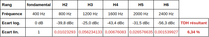

le signal modulant à 400 Hz est un issu d’un fichier mp3 donc pas très « pur » et un lecteur le decompresse. Difficile de dire ce qu’il y a dans le flux produit in fine. Vous le trouverez dans un repertoire media sur l’opz.
Bonjour Stockfish,
Merci pour cette explication. C’est sans aucun doute la raison pour laquelle j’ai du mal à interpréter ce que je vois à l’oscilloscope.
@DWK Je viens d’effectuer une capture avec l’Ultra (cf. ci-après). Dans ce cas de figure, la limitation de la mesure c’est la résolution (RBW) qui ne descend pas en dessous de 200 Hz. A titre indicatif j’ai positionné un marqueur relatif sur H5 (200 Hz), et la valeur est comparable à celle renvoyée par l’analyseur Siglent (-31,8 dBc vs -31,5 dBc). Ce n’est pas si mal, si l’on considère le prix de vente de l’Ultra.
Concernant la suite des investigations, je vais sans doute réactualiser le document à partir de ces éléments. Après je tenterai la manipulation sur la base de huit porteuses, en fontion de mes disponibilités pour les prochains jours. J’ai également d’autres points en tête, sur lesquels je me pencherai prochainement !
Jean-Roger
Bonne idée !
Nous publierons le document une fois abouti.
Il ne faut pas se fier au 400 Hz interne qui n’est qu’un signal de test dont le taux de modulation comme la pureté spectrale ne sont pas documentés.
C’est un point à l’étude pour bénéficier dans une prochaine version, de signaux calibrés pour une assistance à l’alignement des récepteurs.

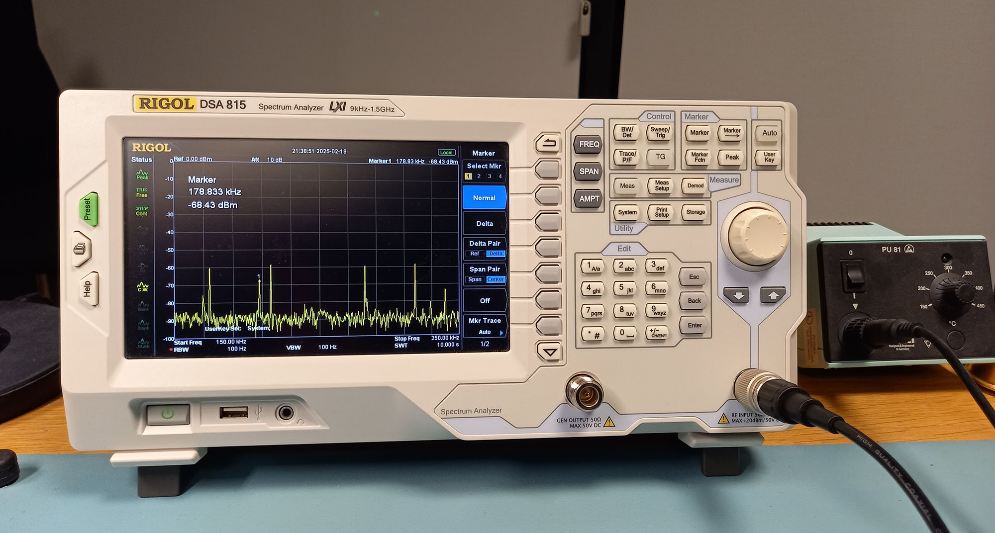

j’ajoute mes photos et modestes mesures ici, à déplacer s’il y a un meilleur endroit !

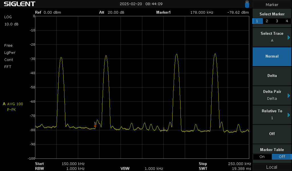

J’ai fait très rapidement quelques mesures ce soir (câble non totalement blindé pour aller à la Cinch…). Juste pour voir si cela fonctionne. A l’oscilloscope, sur les sorties porteuses de la Raspberry, on voit du signal carré, peu parlant.
Sur la bande GO, je retrouve bien les 4 fréquences de la configuration de base, mais je trouve aussi un pic assez important à 178kHz que je n’explique pas. Il est bien absent avant le démarrage de la carte.
J’ai remarqué aussi que les porteuses sont toujours présentes même quand on arrête la diffusion. Je n’ai pas testé la modulation avec un poste AM.

Je n’observe pas de raie parasite vers 178 kHz, en tout cas pour la configuration « usine ». Méfiance avec l’analyseur de spectre, en termes d’une possible saturation, lorque les huit fréquences sont actives.
