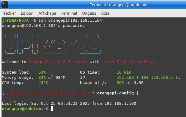

Filezilla est un client ftp qui permet simplement le transfert de fichiers vers l’opz. Vous ne pourrez pas lancer des commandes ssh de recompilation du code par exemple. Pour lancer des commandes Linux sur l’OPZ, il suffit d’ouvrir une console MS-DOS sous Windows (command tool) et se connecter par une commande ssh si elle est installée (ssh orangepi@192.168.1.28 par exemple) vous pourrez ensuite lancer des commandes Linux dans ce terminal.
Dites moi lorsque vous êtes parvenu à vous connecter de la sorte, il y aura deux commandes Linux à lancer. Je prépare les fichiers à placer sur l’opz pendant ce temps.

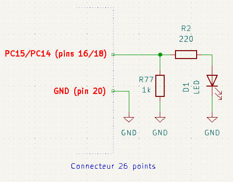

Effectivement cette solution hardware impose l’extinction des LED pendant la phase de boot. Ceci étant, j’aurais du préciser qu’une modification hardware plus simple conduit au même résultat, cf. ci-après :
Dans le montage précédent c’est la résistance R77 qui fixe un potentiel stable, qui sera en suite utilisé pour commander le transistor. On peut cependant par rapport au montage d’origine se contenter de rajouter seulement R77. Cette résitance draine un courant additionnel qui impose lors de l’état indéterminé, un potentiel qui plafonne autour de 1 V (impédance interne OPZ élevée) sur les pins 16 et 18. Le seuil d’allumage n’est plus atteint et la (les) LED restent éteintes. Lorque le vrai niveau logique 1 est atteint, les LED s’allument normalement. Si j’ai ajouté un transistor c’était simplement pour disposer d’un courant plus élevé pour le pilotage des LED, mais il n’y a pas d’obligation.
Stockfish, j’ai pris la main en mode SSH via le terminal, aucun problème.

Bonjour Jean-Roger,
Je ne pense pas qu’il y ait mieux que cette solution, il s’agit d’une résistance de pull-down placée sur port gpio. Il y a longtemps, j’avais testé cette solution sans succés, j’avais utilisé une résistance de 10 k et ça ne fonctionnait pas.
Merci pour cette amélioration notable.

Pour info, maintenant que vous êtes en ssh vous pouvez générer ce graphe par la commande : systemd-analyze plot > services.svg
Vous récuperez le fichier .svg par filezilla.

Merci Stockfish, on va donc s’en tenir à cette résistance de pull-down à 1 k. Avec une valeur à 10 k le courant drainé n’est pas suffisant compte-tenu de l’impédance interne de l’OPZ en état indéterminé. A l’état haut le courant additionnel total est d’environ 6 mA (2x3 mA), rien de méchant pour l’OPZ !

Bonjour Jean-Roger
Je pense que votre idée permet de mettre en oeuvre la solution la plus optimisée pour faire disparaître définitivement cette demi activation des deux leds pendant la phase d’initialisation du ModulAM.
C’est d’autant plus intéressant qu’aucune modification matérielle n’est à prévoir sur le module principal ni sur le module OPZ.
Il est en effet possible d’ajouter cette résistance directement au niveau de chaque led au même titre que celle de 220 ohms.

Faisant suite aux divers messages et à votre contribution, nous avons pu valider la solution des 2 résistances pull-down pour résoudre le demi-éclairement des leds L2 et L3 lors de la phase d’initialisation de l’OPZ.
Le fonctionnement est parfait et le comportement des leds, conforme à l’exploitation.
La notice « ModulAM_Boitier_accueil_Partie 2 » a donc été mise à jour en v1.3, avec cette modification et est téléchargeable directement ici ou sur le site du ModulAM.

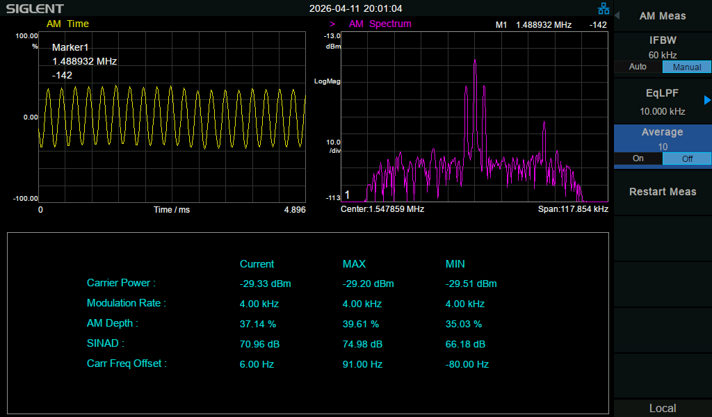

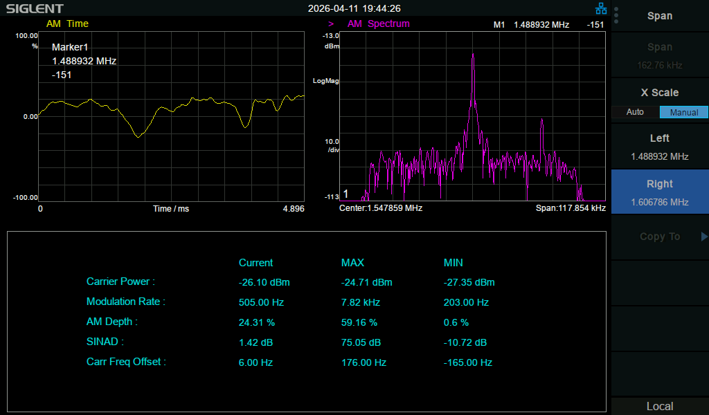

je viens d’expérimenter un peu sur le ModulAM (c’était un peu le but).
J’ai testé un peu l’analyseur de modulation AM de l’analyseur de spectre (et que je ne maîtrise pas encore…).
D’abord sur la radio. Sur l’écran de gauche, j’ai une vision en direct du signal BF.
En dessous, on a des statistiques sur la modulation.
J’ai refait ensuite la même mesure avec un signal BF. Je me suis d’abord rendu compte que cela ne fonctionnait pas. En reprenant le schéma, et avec l’oscilloscope, j’ai vu que le problème venait de l’ajustable interne POT1A dont j’avais oublié l’existence, et qui bien sûr était à 0…

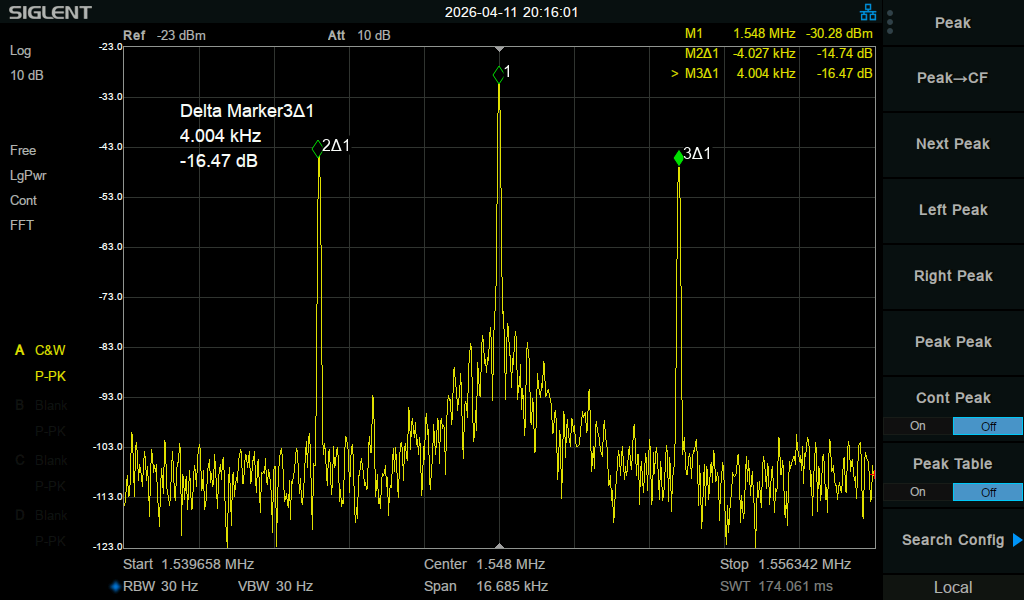

On pourrait faire des mesures sur la bande passante. Et on voit bien les deux raies latérales. Plus une raie parasite dont je ne connais pas la source.
