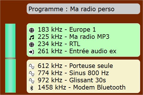

L’ergonomie de l’IHM a été significativement améliorée avec :
  • Une optimisation de la gestion de l’entrée audio EXTerne,
  • L’intégration d’une commande ergonomique de paramétrage de diffusion d’une source sonore à partir de l’option matérielle Bluetooth,
  • L’affectation automatique des canaux de la platine du modulateur pour les sources spécifiques EXT et Bluetooth,
  • Une gestion avancée des mises à jour en un clic : possibilité de télécharger une mise à jour antérieure.
Exemple d’une liste de diffusion comportant l’ensemble des types de sources disponibles :
Les pictogrammes situés en tête des noms des stations indiquent l’origine de la source : Web / mp3 / Audio EXT / Mesures sinus / Bluetooth.
Par ailleurs nous avons développé une nouvelle famille de sources sonores baptisée « Mesures » : création de 25 fichiers audio de fréquences sinusoïdales (mode continu, mode séquence, mode glissant) destinés à assister l’amateur pour l’alignement de récepteurs.
