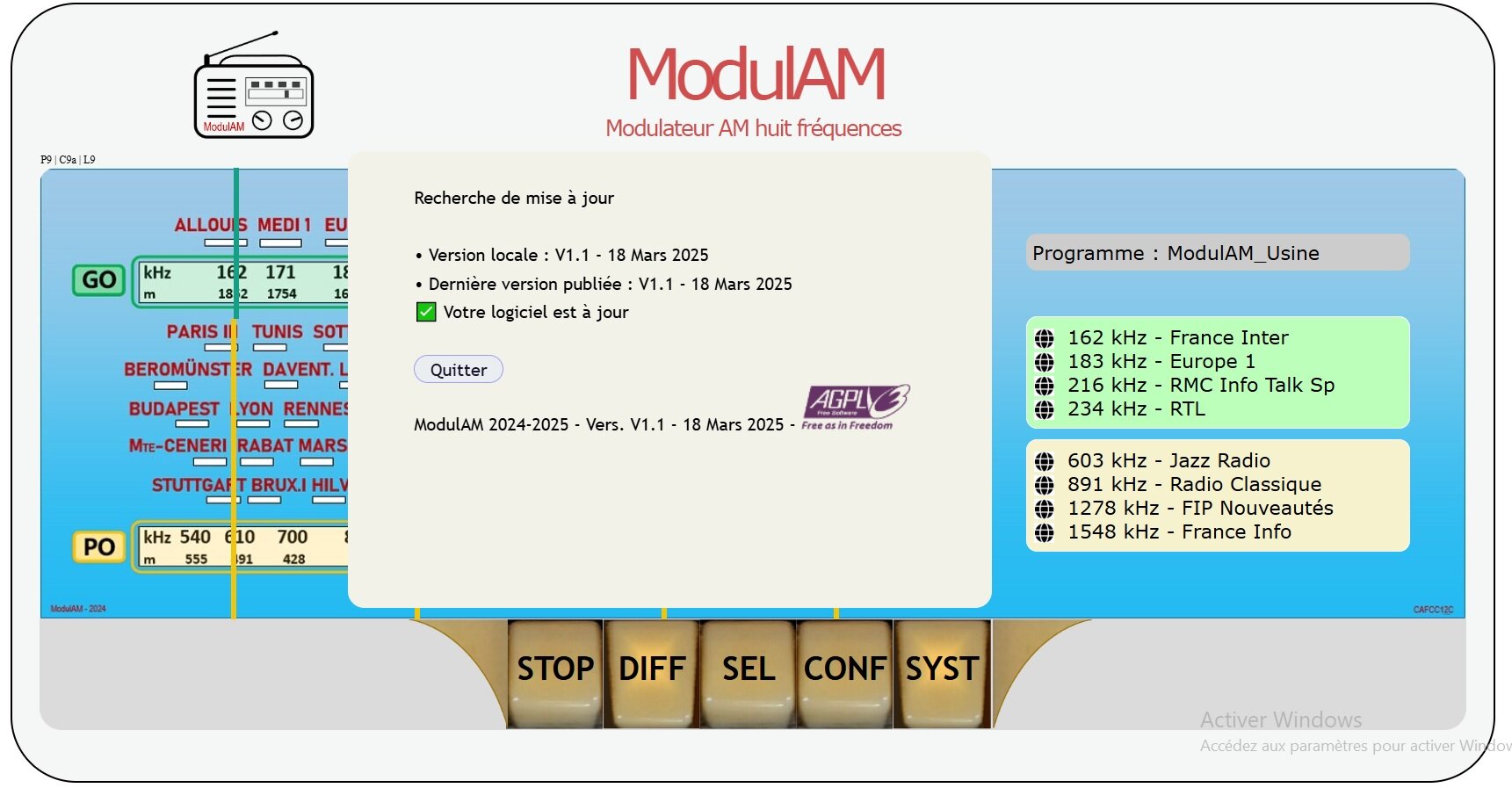

  • Gestion des mises à jour automatiques : c’est opérationnel ! Beaucoup de travail derrière cette fonction qui pourrait paraître banale, mais de nombreuses opérations furent nécessaires pour sécuriser le téléchargement et l’installation.
    La mise en place réclamera une dernière fois la copie de l’image de la carte SD.
    Ensuite, un simple clic sur « Voulez-vous mettre à jour votre logiciel avec la dernière version officielle ? » accessible via le menu SYST, suffira à déclencher le processus complet.
Copie de l’écran une fois la mise à jour automatique effectuée.
Nous allons prendre encore un peu de temps pour tester correctement au sein de l’équipe la fiabilité de la procédure, temps pendant lequel nous allons rédiger les compléments de la notice expliquant tout cela clairement.
Ensuite, mise à disposition de cette version en téléchargement libre sur le site (avertissement préalable ici).

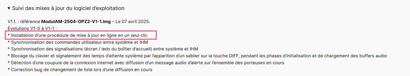

La nouvelle version du logiciel du ModulAM (v1.1) est en ligne, à votre disposition, prête à être téléchargée et installée.
Disponible sur la page de téléchargement du site du ModulAM.
Sur cette même page, en dessous de la zone de téléchargement, vous trouverez deux informations :
1 – Le suivi des mises à jour listant les nouveautés de cette nouvelle version,
2 – Le contenu prévisionnel des prochaines mises à jour (on ne va tout de même pas s’arrêter en si bon chemin !).
Cette nouvelle version est la dernière nécessitant une copie sur la carte microSD, comme lors de la première mise en service du ModulAM ; ensuite les mises à jour s’effectueront en ligne et en un seul clic !
Bien entendu, la documentation a été mise à jour en rapport avec cette V1.1 du logiciel.
Téléchargement de la nouvelle version de la documentation v1.3
Vous y trouverez en page 13, la procédure pour télécharger et installer cette nouvelle version du logiciel.
Ensuite pour effectuer les futures mises à jour en 1 seul clic : rendez-vous page 36 et suivantes de cette documentation.
Pour information, tous les ajouts concernant cette v1.3 de la documentation, prennent en compte non seulement les nouveaux aspects du logiciel V1.1, mais aussi quelques corrections et la plupart des souhaits des utilisateurs (notamment sur le descriptif de l’architecture logicielle).

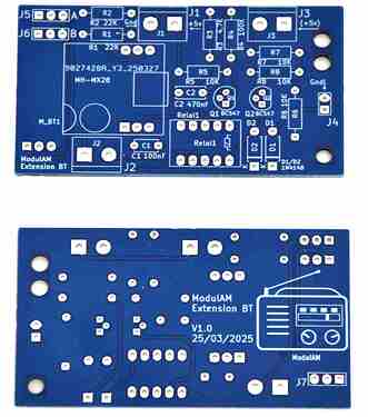

2 - Option Bluetooth
Nous venons de recevoir avec quelques jours d’avance les circuits imprimés des prototypes qui devraient être représentatifs de la version définitive.
Vues recto et verso. Dimensions 68 x 37 mm
Dès que l’emploi du temps le permettra, câblage, tests et mesures, puis communication des plans et des fichiers afin que vous puissiez réaliser vous-même cette option, pour un budget de moins de 10 € !
Il suffira ensuite d’un seul clic pour mettre à jour le logiciel assurant la prise en charge de cette option Bluetooth sur l’environnement du ModulAM !

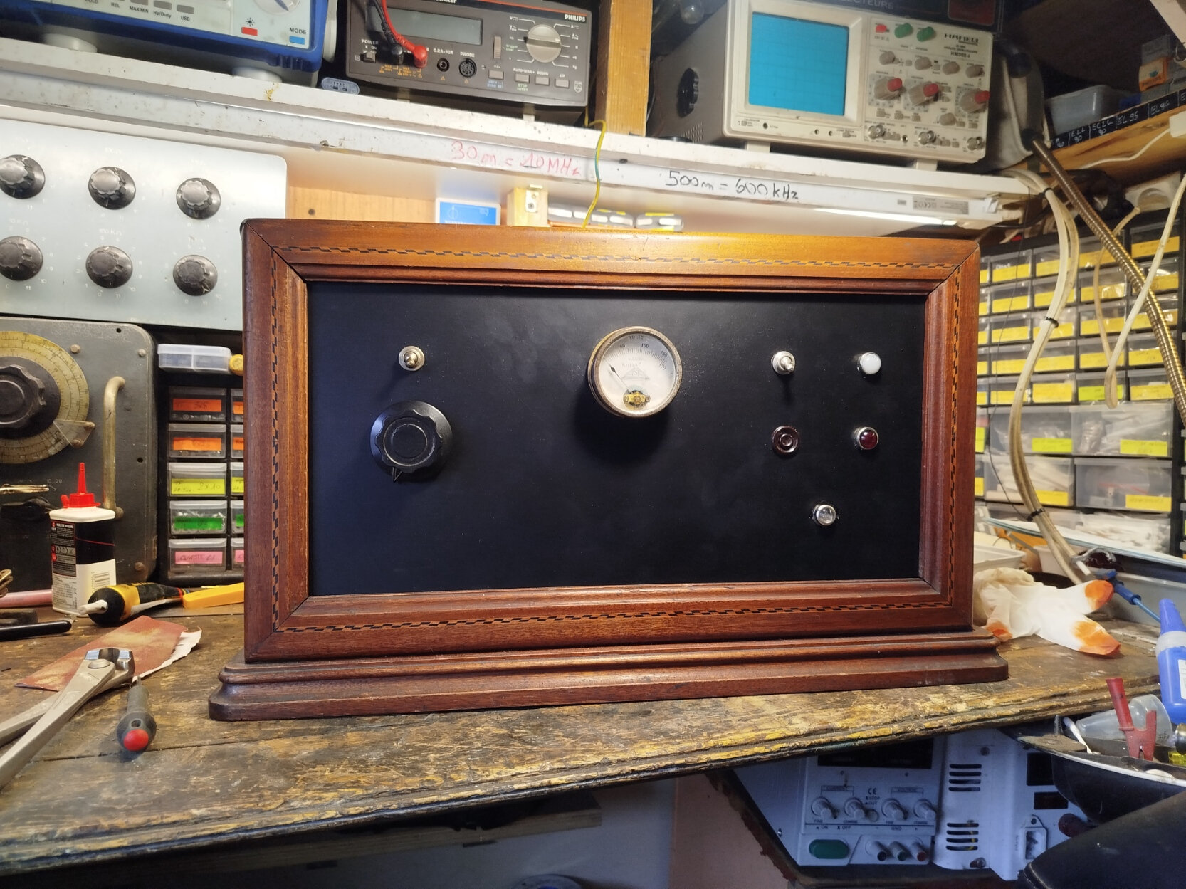

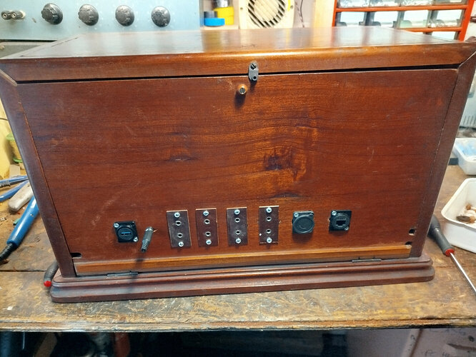

Aujourd’hui j’ai terminé l’intégration de mon ModulAM et voici mon compte rendu qui concerne donc la documentation : ModulAM : boitier d’accueil - Partie 2.
Intégration et câblage des modules
Observations générales :
L’intégration des différents modules est bien conçue. Le montage reste relativement simple, avec peu de soudures, ce qui le rend accessible même à des utilisateurs disposant d’une expérience modérée en électronique.
Le câblage, en général, ne pose pas de difficulté particulière.
