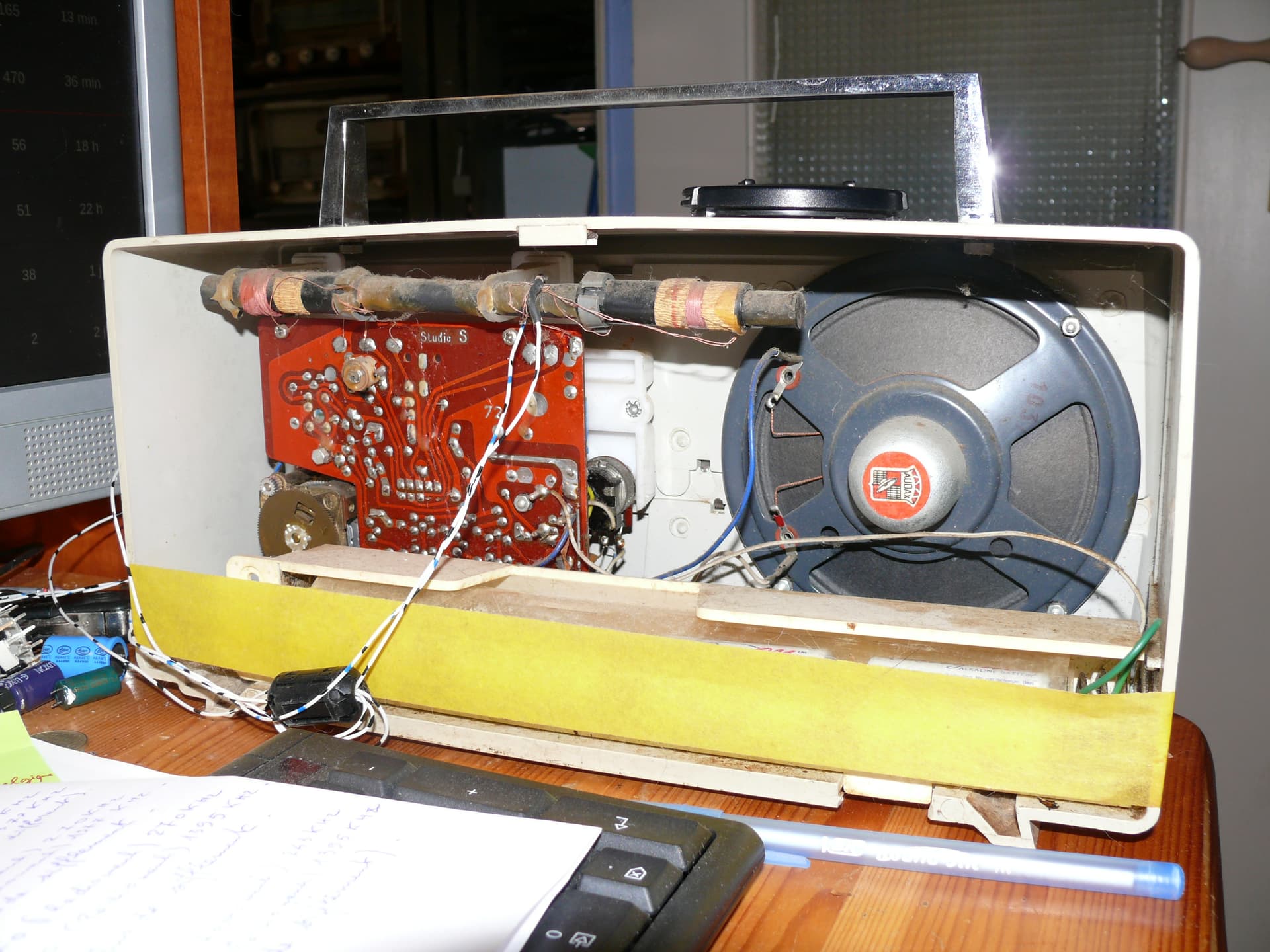

J’ai ressorti de l’oubli ce petit Marconi que j’avais remis en état il y a quelques années, puis laissé dans un coin, faute d’émissions en GO. J’ai eu un réel plaisir à l’écouter, grâce à l’AM8, et je n’ai pas souvenir d’avoir eu en direct une qualité de réception aussi bonne, certainement faute d’avoir une bonne antenne. Moi aussi, je compte bien me lancer, en plus, dans la réalisation du ModulAM. Ce petit investissement est bien justifié, au regard du temps et de l’argent consacré à la restauration de nos collections !

Je suis dans le même cas; l’AM8 m’a permis de ressortir du carton un Médiator MD3107-66 de 1961 (AM - FM de 87,5 à 100 MHz) que j’avais restauré il y a quatre ans.
Le fonctionnement avec l’AM8 est excellent. Plus de problème (rare) de relance nécessaire suite aux conseils de Daniel.

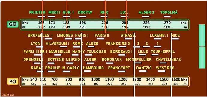

1 - IHM (Interface utilisateur)
Nous avons consacré cette semaine à doter l’IHM de nouvelles fonctionnalités autorisant une meilleure analogie avec les cadrans de nos TSF.
Trois nouveautés :
  • Création de cadrans avec fréquences décroissantes, en complément de la bibliothèque existante des cadrans aux fréquences croissantes, afin de coller à la réalité des récepteurs pratiquant l’un ou l’autre des affichages (pour le moment travail effectué sur tous les cadrans français)
  • Création de repères sous formes d’aiguilles ou de pointes permettant de localiser automatiquement sur le cadran toutes les stations de la liste en cours de diffusion : très pratique à l’usage pour syntoniser les récepteurs !
  • Indication du nom et de la fréquence exacte des stations diffusées dès que le pointeur de la souris passe sur l’aiguille ou la pointe de repérage.
Les détails et les illustrations de ces nouvelles fonctionnalités sont disponibles sur cette page du site du ModulAM.
Ensuite vous avez toujours la possibilité de découvrir ou redécouvrir (et de manipuler en live !) l’IHM en ligne avec ces derniers développements.

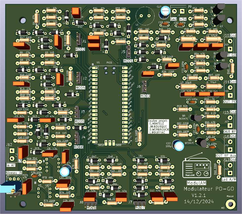

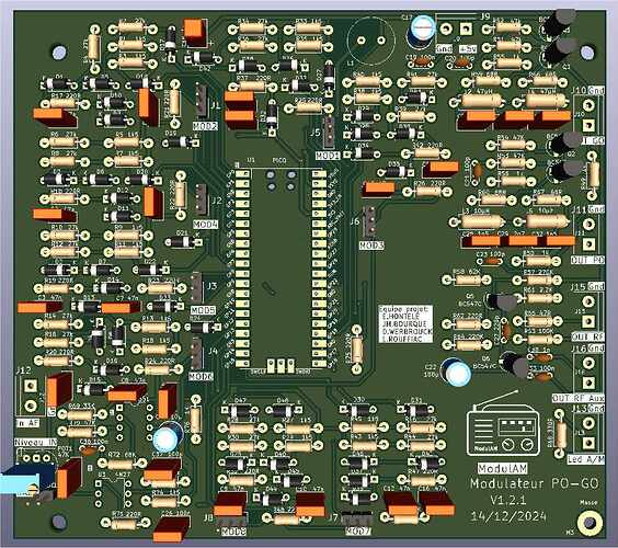

2 - Platine matérielle v1.2

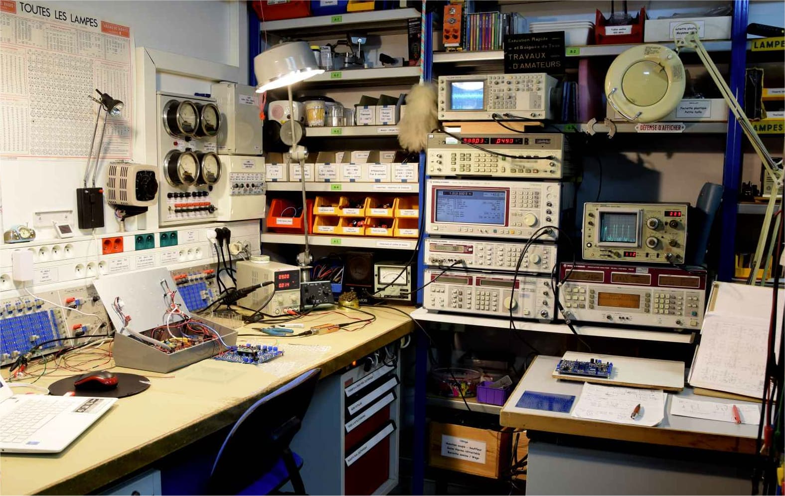

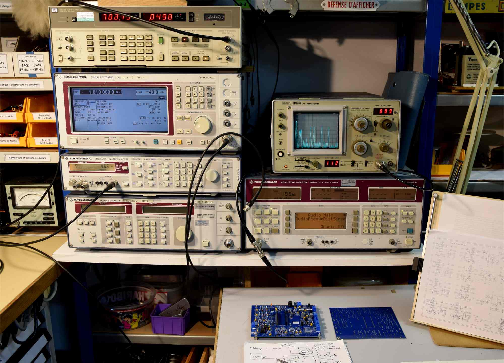

La session de qualification au travers des tests et mesures de l’ensemble des caractéristiques de la platine est terminée.
Quelques images de l’environnement mis en œuvre pour évaluer la bête.

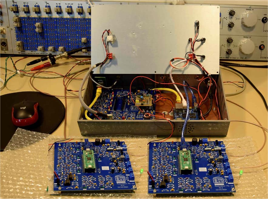

Les 3 versions de prototype (montage).
La version du cuivre du prototype qui a été testé :
Pour les curieux et les amateurs de métrologie, le rapport complet des mesures est disponible en accès libre sur la page « Documentation technique » du site web (ainsi que le schéma électronique de cette carte).
Résultats : ils sont conformes aux objectifs et le comportement RF des 8 porteuses simultanées est excellent, grâce au nouveau design du cuivre V1.2.
Ces tests ont permis de peaufiner l’étage d’entrée audio externe en améliorant le taux de modulation et le bruit ; quelques retouches ont aussi été effectuées au niveau de la sérigraphie pour une meilleure localisation des composants.
Ces petites modifications ont été portées par Laurent sur le design du cuivre. La version définitive publiable sera donc V1.2.1. toute fraiche d’hier, représentée ci-après :
Malgré quelques aléas postaux, deux prototypes sont arrivés chez les amis et vont être câblés prochainement, afin de confirmer la procédure de placement et de câblage.
Nous avons conscience que 200 composants à implanter représentent une difficulté pour certains (l’agilité, la vue et la patience sont parfois altérées par les années :rage:) ; aussi, Jean-Michel nous prépare une surprise :shushing_face: qui va balayer tous les doutes en la matière… et rassurer les plus maladroits !

je reconnais certains appareils, j’ai les mêmes
le HP Audio-analyser HP-8903B
et le générateur 3 GHz R&S SMT-03…
Michel…

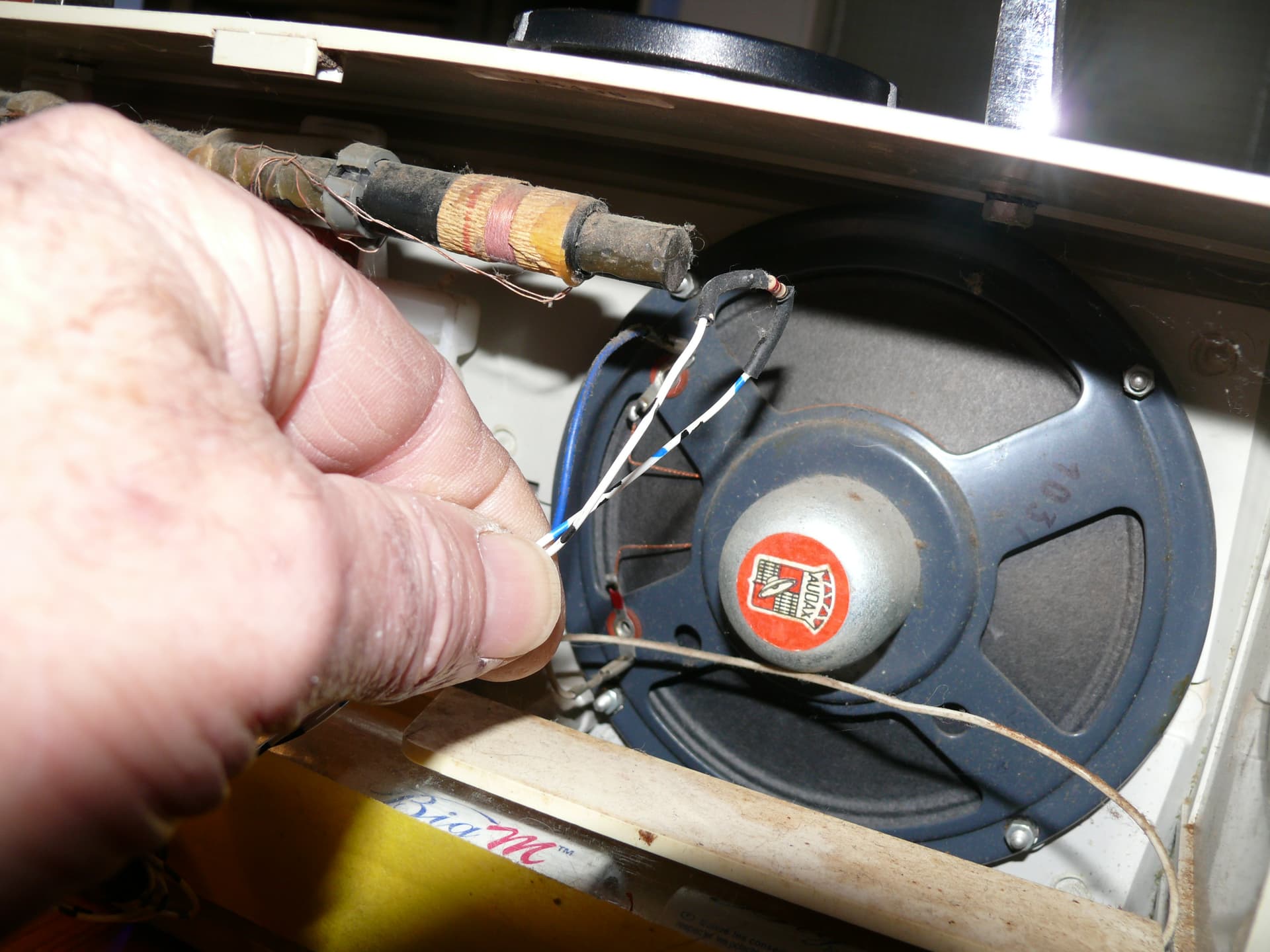

Je me pose une question au sujet des postes « tous courants » : Peut-on les « nourrir » avec le ModulAM sachant qu’ils n’ont en général pas de prise « Terre » ? Est-il nécessaire de faire une modification par exemple au niveau du cadre ferrite de certains ?
J’ai cherché dans le sujet sans trouver de réponse, mais j’ai peut être raté quelque chose ?
Merci.

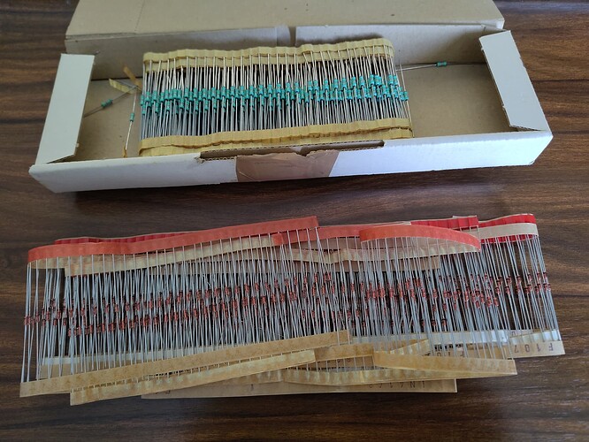

En attendant la disponibilité du CI, je commence la préparation du BOM. Si certains ont besoin de diode 1N4148 je peux en fournir quelques dizaines ! Pour les résistances, c’est en cours et j’ai aussi une douzaine de support 40 broches qui attendent un emploi :slight_smile:
Lorsque j’ai rédigé la notice de l’AM8 pour Radiofil j’ai évoqué le cas de plusieurs types de récepteurs qui ne possèdent pas naturellement de prise de terre voire d’antenne.
Cette partie de la notice sera reprise dans celle du ModulAM.
Mais vous trouverez ci-après l’extrait (pages 29 à 34) qui traite de ce sujet.
Chapitre V.4 – COUPLAGE AVEC DIFFÉRENTS TYPE DE RÉCEPTEURS
AM8-MKI - Notice Montage-Utilisation - Extrait p29-p34 - v1.0.pdf (8,3 Mo)
Bonne idée de proposer des composants et merci pour ceux qui en ont le besoin !

Pas de quoi pour les composants, c’est normal de les proposer quand on peut le faire. Là j’ai du stock !

Juste pour compléter : la boucle terminale du ModulAM passe simplement autour du cadre ferrite de mon petit poste… ça fonctionne très bien
