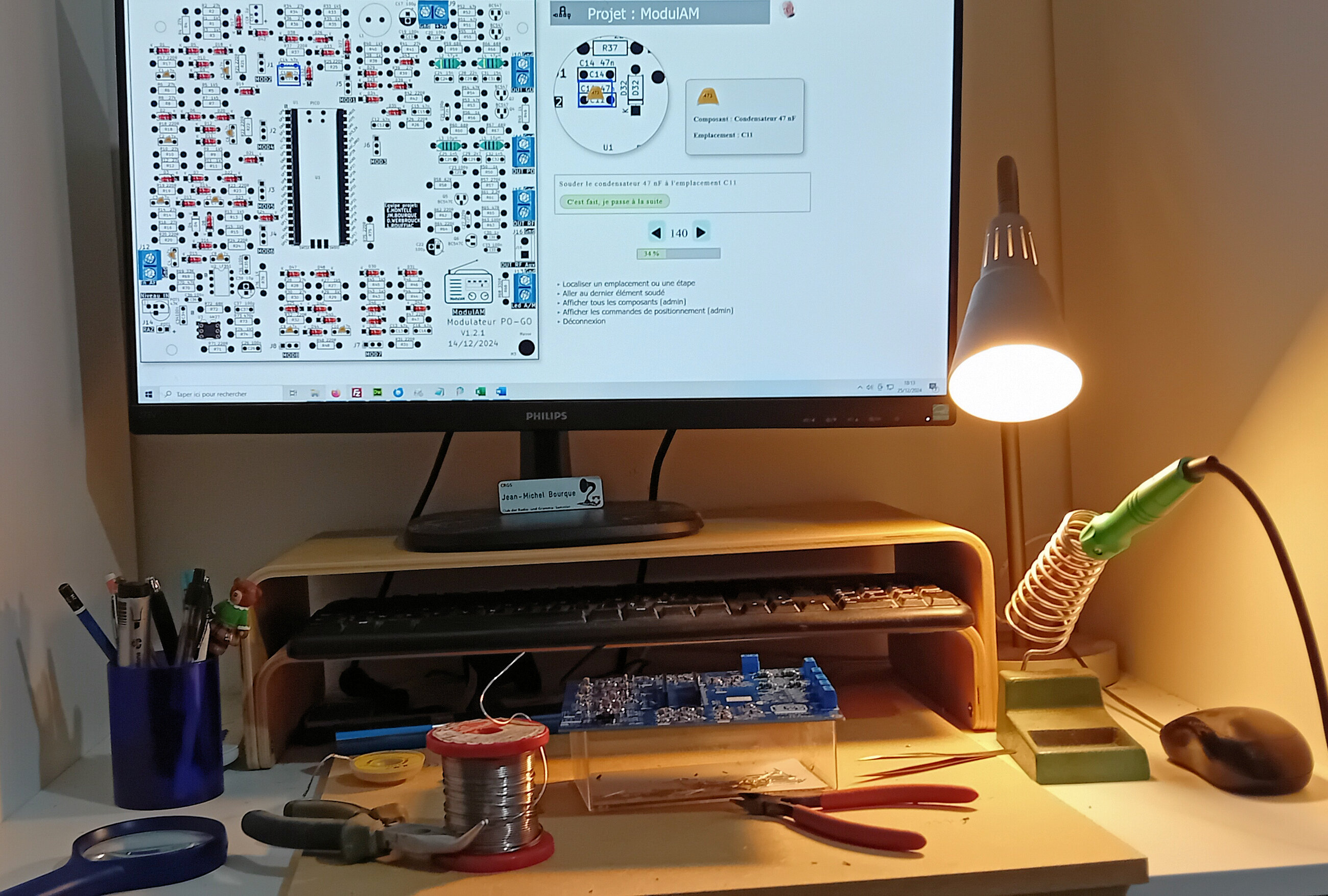

Je suis moi-aussi dans les starting-blocks ; j’ai reçu tous les composants nécessaires.
La trêve entre Noël et le nouvel-an va être bien occupée…
Ca oui ! J’ai tout rassemblé également pour commencer le bêta testing :slight_smile:
Dès la réception des outils d’aide au montage (pour pouvoir faire un rapport complet et détaillé) je m’y met.

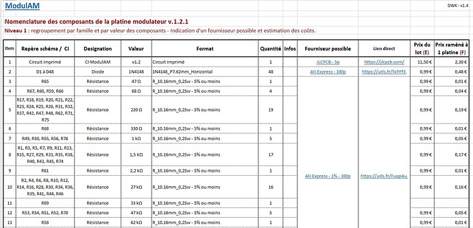

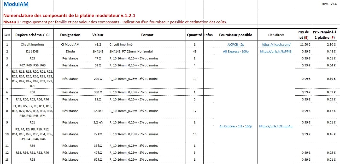

Le circuit imprimé, c’est une chose, mais il faut aussi regrouper les composants à câbler.
Nous avons établi une nomenclature précise à 3 niveaux :
Niveau 1 : nomenclature générale des composants classés par famille et par valeur avec liens vers un fournisseur possible et un prix indicatif pour chaque composant.
Niveau 2 : tableau des composants classés par famille, par valeur et par hauteur (facilité d’implantation).
Niveau 3 : tableau des composants classés par ordre conseillé d’implantation, composant par composant.
Ces trois niveaux de nomenclature sont en téléchargement libre sur cette page du site internet.
Extrait :

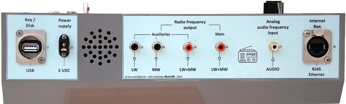

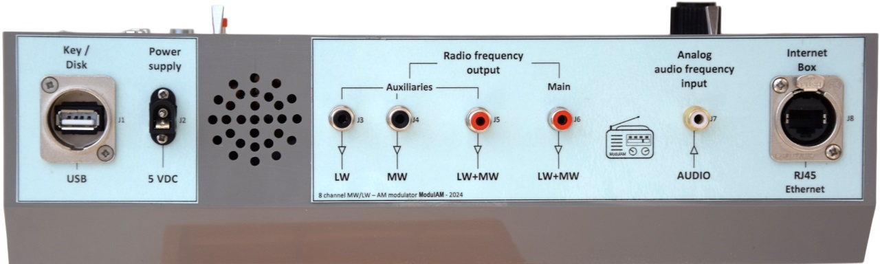

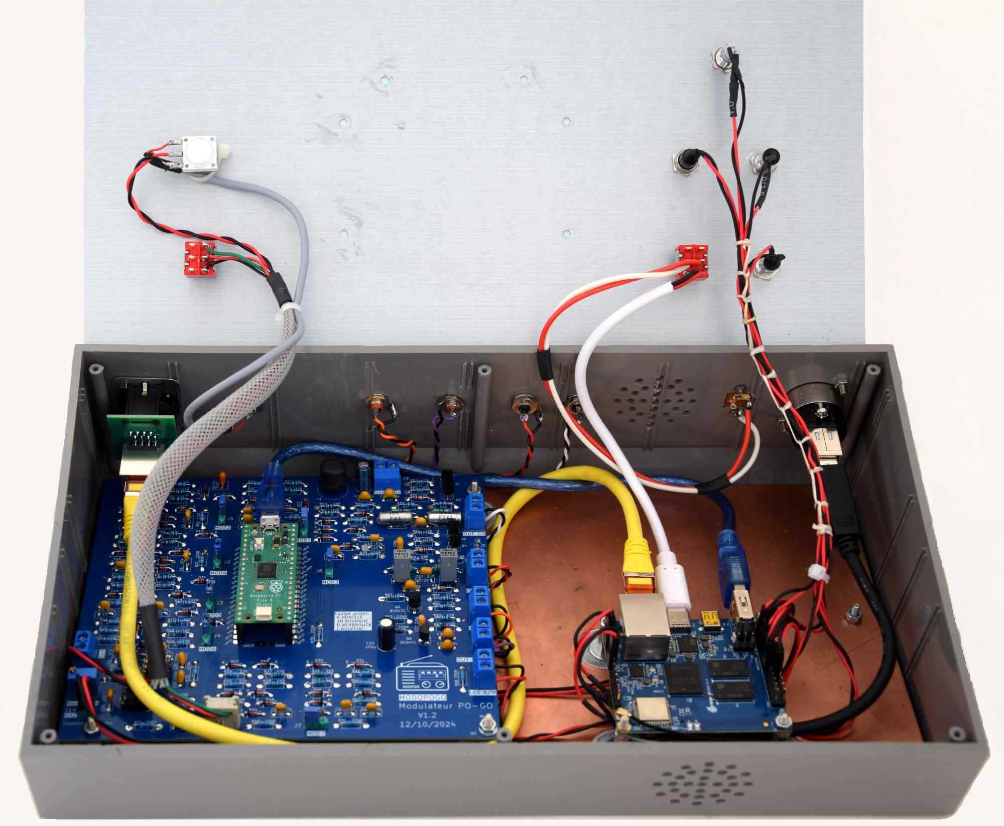

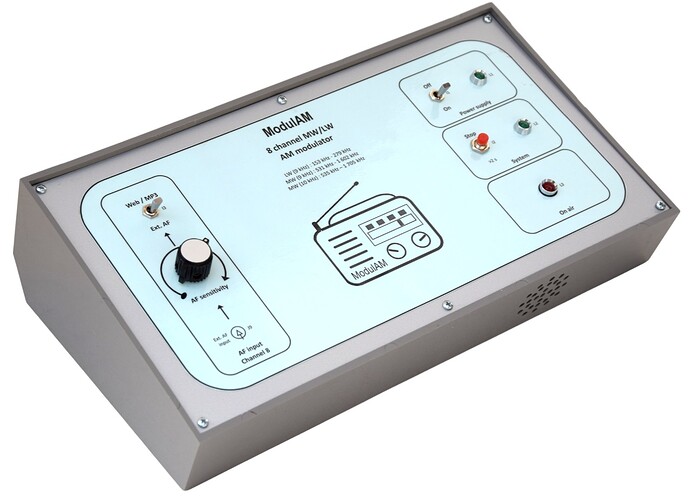

2 – Intégration du ModulAM dans un boitier d’accueil
La partie 1 de la notice d’intégration des sous-ensembles du ModulAM, traitant de la section mécanique et des plans de marquage à l’échelle 1 (à choisir en français ou en anglais) est maintenant disponible en téléchargement libre sur le site du ModulAM, sur cette page avec la référence : ModulAM - Boitier d’accueil - Partie 1 - v1.0.pdf.
La partie 2, consacrée au câblage et aux interconnexions internes, est en cours de rédaction et sera prochainement disponible sur cette même page du site internet.
Quelques clichés du boîtier d’accueil du ModulAM.

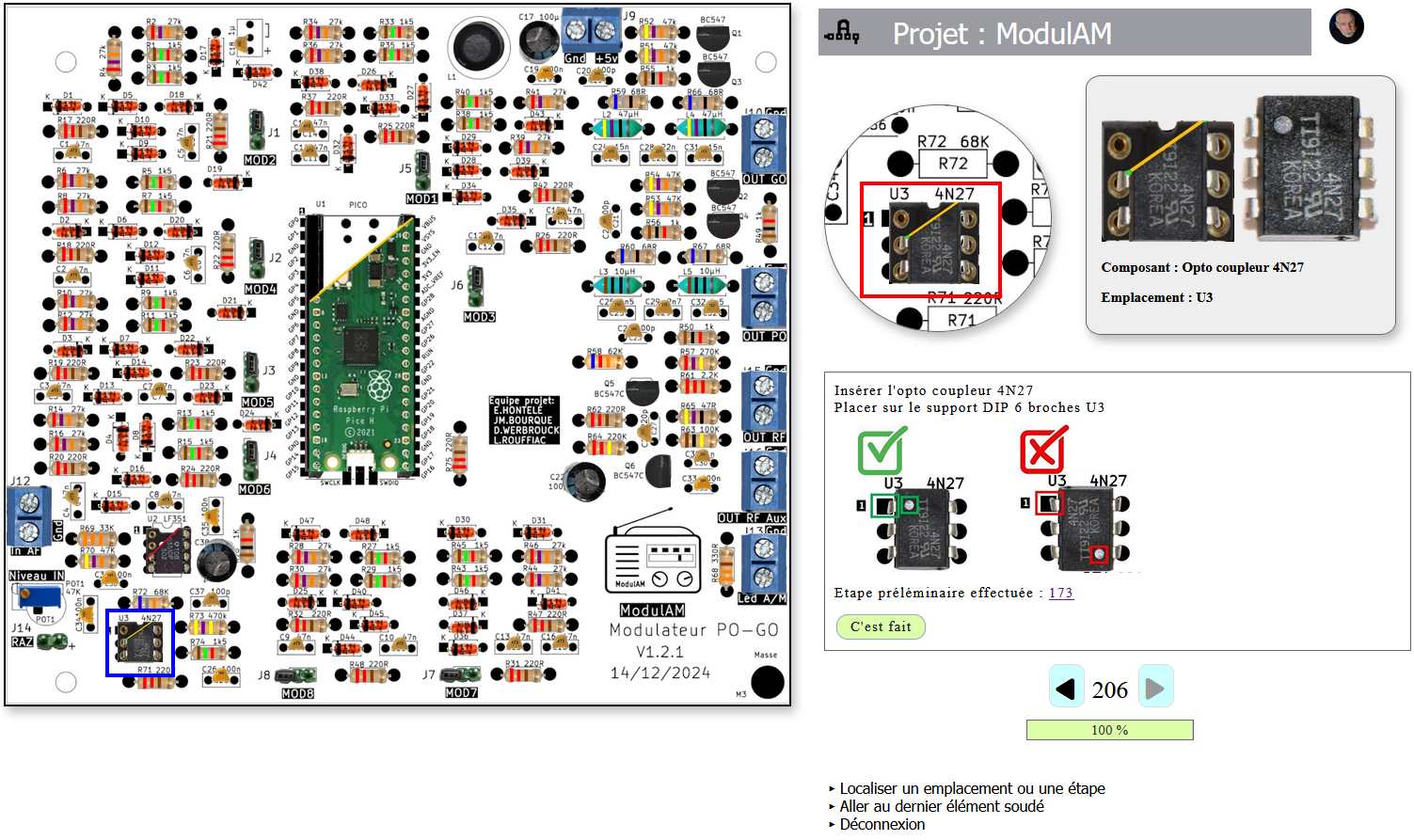

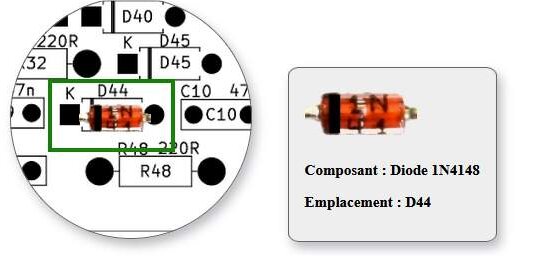

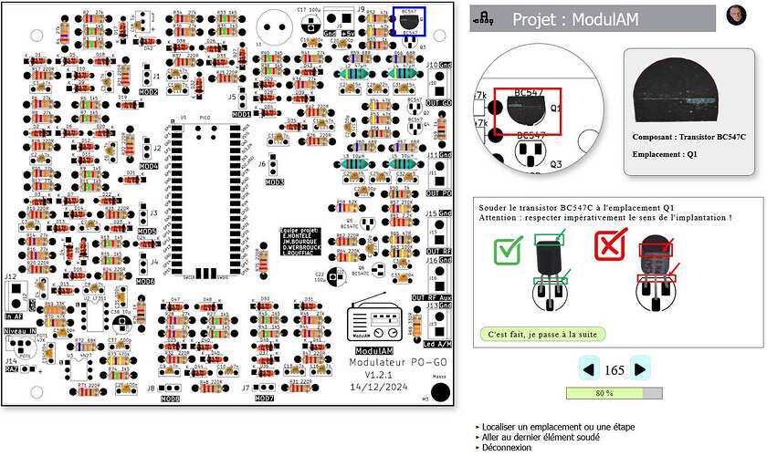

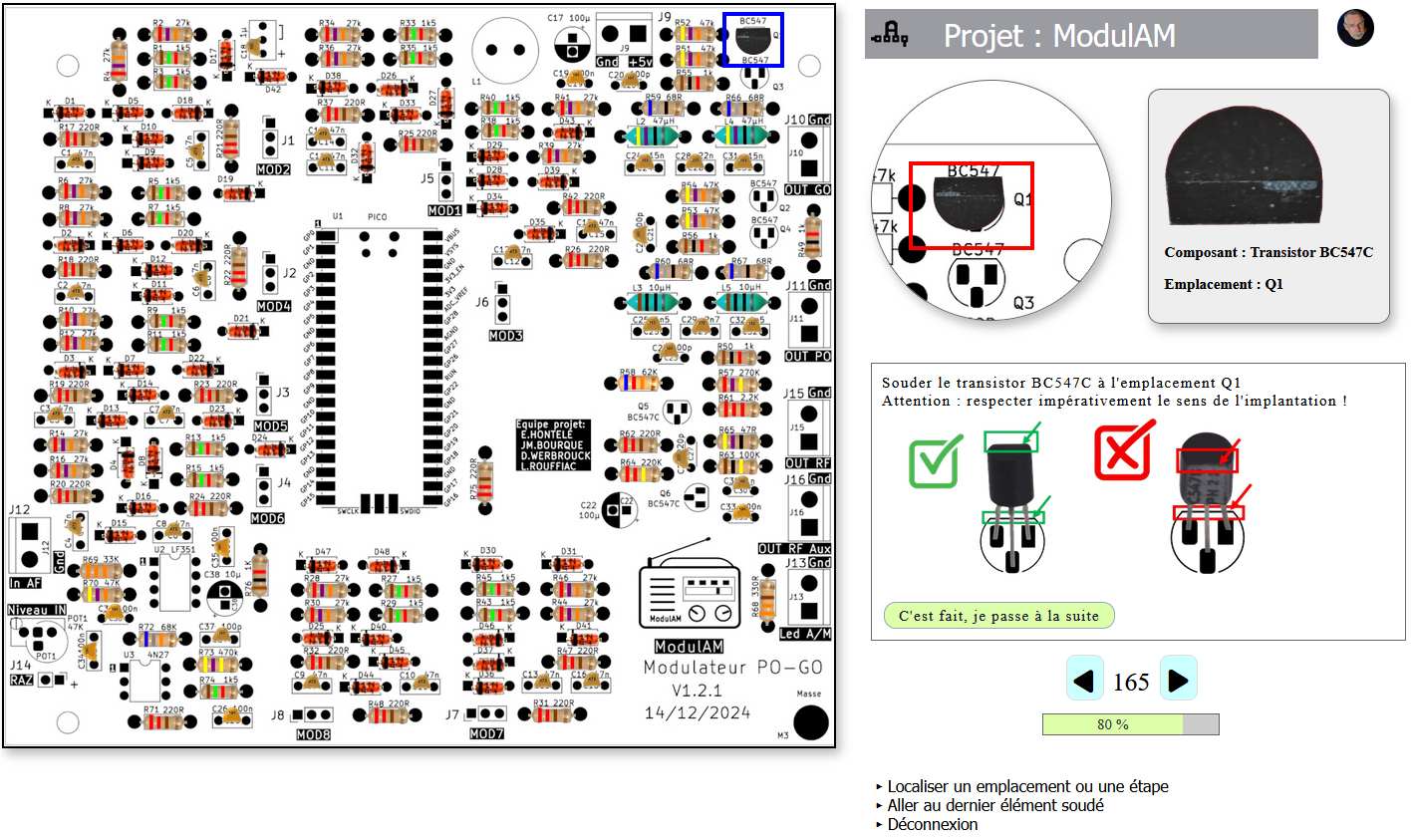

Nous sommes fiers de vous présenter officiellement aujourd’hui l’outil d’aide au montage du ModulAM : adamo.
Imaginez un peu :

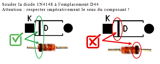

Vous voyez le circuit imprimé à l’écran, puis l’assistant vous indique quel composant câbler en premier, puis en second, etc., jusqu’au 206ème.
Avec pour chaque étape une représentation photographique du composant et, dans le cas de ceux réclamant un sens de montage, un dessin complémentaire pour bien identifier la position exacte à adopter.
Après le placement, adamo indique que c’est fait et hop, il montre alors le composant implanté sur le circuit imprimé et propose le placement du suivant, d’après une logique optimisée de câblage.

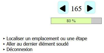

Vue de l’écran à l’étape 165, soit à 80% d’avancement du montage.
Vue de l’écran à la dernière étape, tout est câblé !
Si vous souhaitez vous arrêter pour changer d’air, votre montage est sauvegardé en l’état. Plus tard, vous vous reconnecter et vous retrouver la situation à l’endroit où vous l’avez quittée.
Le droit à l’erreur est aussi prévu : vous pouvez « dessouder » un composant et recommencer l’étape avec la bonne valeur ou le bon sens de montage.
Avec, en plus, des fonctions annexes bien utiles : identifier la place d’un composant sur le circuit (déjà câblé ou non) en saisissant sa référence, ou bien se rendre directement sur une étape précise du câblage, sauter une ou plusieurs étapes, etc.
La signalisation est claire et complète : une vue générale du circuit, qui évolue en fonction de l’avancement du câblage, une loupe qui montre précisément le lieu de placement du composant en cours, un cadre avec la photo du composant, sa référence et sa valeur (avec la correspondance du code des couleurs pour les résistances et inductances) et lorsque c’est nécessaire, un second cadre pour préciser le sens obligé du placement.
Une loupe pour mieux localiser le composant en cours de placement, puis à droite, ses références exactes et sa photographie.
Dans le cas d’un composant nécessitant un sens obligatoire de câblage (diodes, condensateurs polarisés, transistors…) un cadre supplémentaire apparaît avec ce qu’il faut exactement faire (et ne pas faire !).
Enfin, un compteur indique où en est la progression du montage et deux flèches permettent de naviguer de la première à la dernière étape.
Difficile de se tromper avec une aide aussi précise et d’un usage aussi simple !
Vous pouvez même vous entrainer, avec ou sans le circuit sous la main, en montant « virtuellement » le circuit du ModulAM !
Rendez-vous sur la page adamo du site internet du ModulAM et découvrez cette petite merveille !
Et dites-nous ce que vous en pensez !
De plus, la conception de cet outil a été conduite de façon à pouvoir assez facilement transposer le principe sur un autre type de circuit imprimé.

Bonsoir @DWK Daniel
C’est mieux que l’ I A ,quel outil, je suis bluffé :thinking:
Dommage que je ne puisse plu souder correctement…
Fernand
4 « J'aime »
Oui Fernand, moi aussi je suis bluffé par cet outil !
Mais rendons à César… car c’est bien Jean-Michel qui a imaginé les lignes de code pour en arriver à ce résultat.
Le reste de l’équipe l’a assisté en lui fournissant des photos et des dessins pour illustrer au mieux ce logiciel qui s’avère une aide précieuse même pour qui sait câbler !
On ne se prend plus la tête, on suit la procédure !
Le concepteur des manuels Heatkit, la référence en la matière, n’aurait sans doute pas fait mieux !
Moralité, quand une équipe fonctionne, ça envoie du bois comme dirait l’autre !

L’outil est en effet très bien fait, quelqu’un n’ayant pas l’habitude du câblage n’aura aucun mal.
Pour ma part, j’aime bien câbler en suivant le schéma plutôt que l’implantation. Surtout avec les circuits que j’ai conçus et dont je connais le circuit imprimé. Pour certaines parties, je n’ai même pas besoin du schéma ou de l’implantation.
Ici, comme il y a 8 blocs identiques (les filtres), cela peut faire gagner pas mal de temps, on câble toutes les diodes, puis toutes les résistances de même valeur, et ainsi de suite. La disposition assez régulière, et la sérigraphie reprenant les valeurs facilitent bien les choses. Et après, s’il faut faire des mesures, on sait déjà où chercher.
