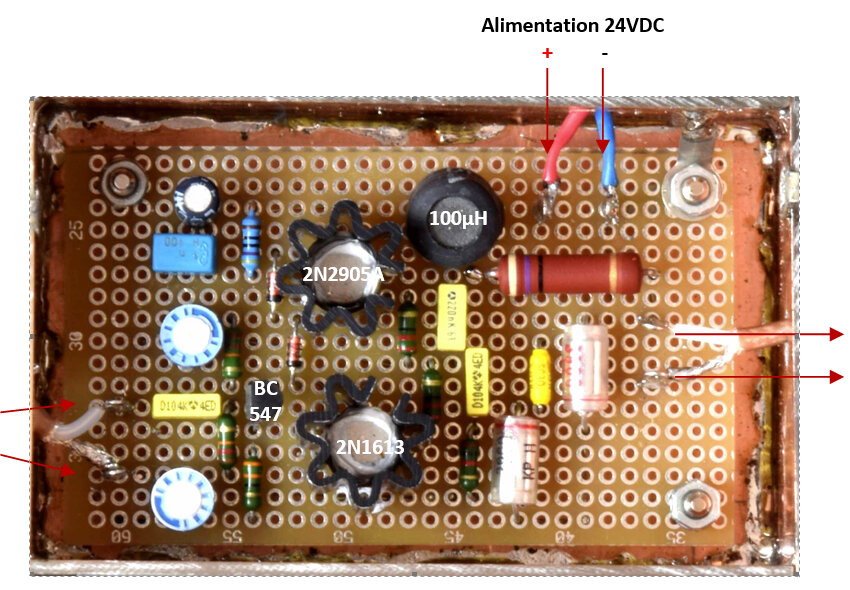

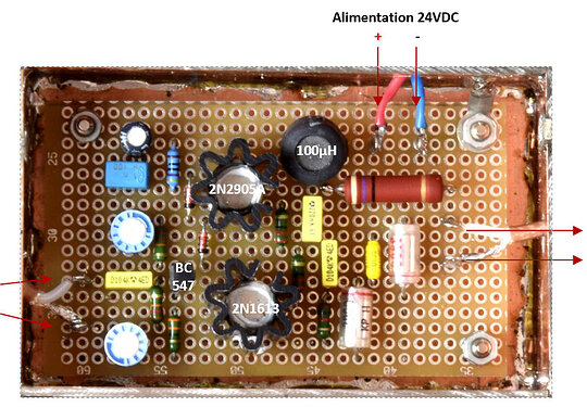

Mon expérience en la matière : j’ai un récepteur à galène Radiojour (donc circuit Oudin). Avec l’émetteur de notre ami @Blaireau, j’alimente une antenne "boudin " tendue en haut d’un mur ; sur un mur perpendiculaire au premier, une autre antenne « boudin » alimente le récepteur galène préalablement accordé avec un géné HF.
Et bien la reception au casque est vraiment faible, malgré la puissance honorable de l’émetteur (2W de mémoire), fort mal utilisée il est vrai.

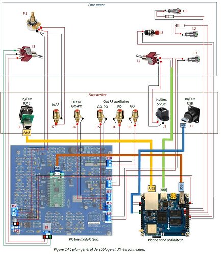

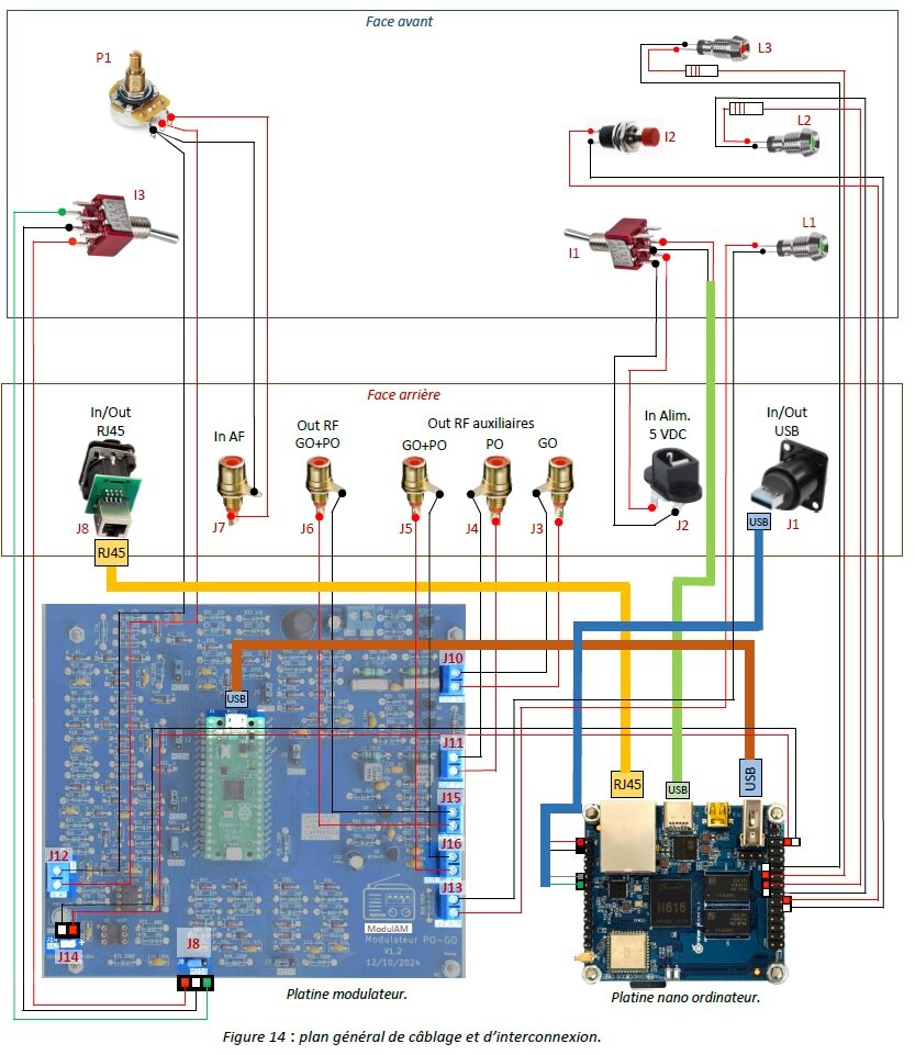

2 – Le boîtier d’accueil
Après la publication des plans d’usinage et de marquage d’un boîtier (partie 1 de la notice), la partie 2 est maintenant disponible sur la page « Documentation technique » du site web. Cette seconde partie est consacrée à la méthode et aux schémas d’intégration, de câblage et d’interconnexion des sous-ensembles avec la connectique et la signalisation.
Extrait : page 7 : le schéma général d’interconnexion.
Une nomenclature propose les références de l’ensemble des connecteurs et des commandes / signalisations et un lien direct vers des sites de fournisseurs possibles.
Même si ce boitier n’est pas retenu il est prudent d’intégrer les circuits du ModulAM au sein d’un châssis ou d’un coffret afin d’éviter les fausses manipulations et de rendre son exploitation plus aisée.

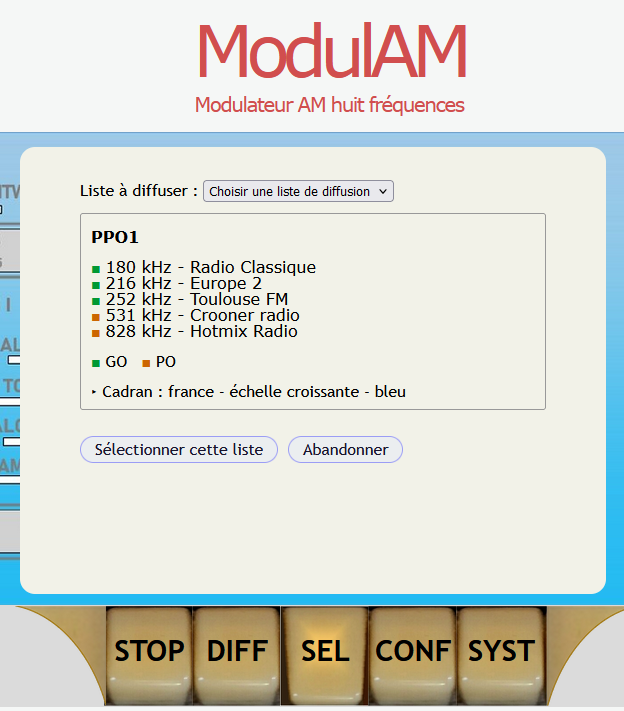

Petit retour d’expérience d’utilisation de l’IHM du ModulAM
Re-bonjour, j’ai un peu joué avec l’IHM en ligne. J’ai une question et une remarque d’ergonomie (d’accessibilité).
Question : je n’ai pas trouvé la possibilité de modifier une des stations pré-renseignées, or ça pourra être nécessaire dans le futur si, par exemple, l’adresse du flux web d’une radio change - est-il possible d’ajouter cette fonctionnalité ?
Remarque d’accessibilité : je suis daltonien, et je vois très mal la différence de couleur sur l’écran ci-dessous entre les stations PO et GO. Vous me direz : suffit de lire la fréquence, c’est vrai, mais tant qu’à avoir prévu de différencier visuellement les 2 gammes, autant que ce soit visible par tout le monde. La solution consiste à différencier les formes des pictos colorés (et pas uniquement la couleur) : garder par ex la forme carrée pour les PO et utiliser une autre forme (disque, losange…) pour les GO. Merci d’avance pour les deutéranopes, protanopes et les tritanopes !
Merci pour ce retour
Pour faciliter la copie, on pourra réfléchir à une fonction de clonage, par un simple bouton.
Par ailleurs, cette liste usine sera mise à jour en cas de besoin, et accessible à tout moment depuis la page de téléchargement.
Concernant l’indicateur de gammes d’ondes : c’est une excellente suggestion.
Il était déjà prévu une option pour personnaliser la couleur, mais changer de forme est une autre solution.
Je vais voir ça, ce ne sera pas compliqué.
Je vous tiens au courant.
