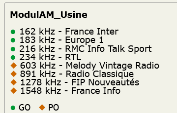

2 – Le logiciel IHM
L’activité ne faiblit pas sur le simulateur en ligne…
Une amélioration de la visualisation a été développée, suite à une remarque d’un membre du forum : pouvoir distinguer les pastilles repères des bandes (GO et PO) non seulement avec des couleurs mais aussi avec des formes différentes, pour ceux qui ont des problèmes de reconnaissance des couleurs (daltoniens, entre autres). Une liste proposant trois choix a donc été ajoutée dans le menu SYSTème de l’IHM pour répondre à ce souhait.

Voilà qui est fait.
Le menu Syst permet de choisir parmi plusieurs combinaisons de pastilles.
Quelques exemples de résultats :
Le choix est conservé comme toutes les autres options de personnalisation.
Et tout ceci est facilement modifiable dans le code.

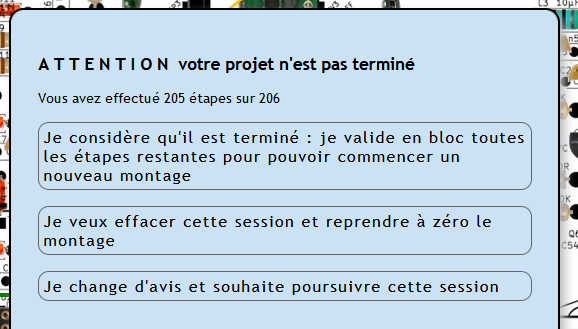

2 - Adamo
Des évolutions de l’outil ont été apportées la semaine passée :
  • On peut maintenant câbler en partant de n’importe quel composant et en suivant un ordre différent de celui proposé : adamo sait où nous en sommes et avertit lorsque tout est terminé
  • Il est possible d’effacer un projet en cours ou terminé si l’on souhaite, par exemple, câbler une seconde platine, ou reprendre son projet depuis le début.
  • Un compteur indique le nombre total d’opérations à effectuer sur la platine et le pourcentage de ce qui a déjà été effectué.

je confesse que je n’ai pas utilisé Adamo, tellement le câblage est limpide avec une sérigraphie sans ambiguïté aussi bien sur le repérage d’un composant que sur sa valeur, je regarde juste le schéma et le circuit imprimé. Pour des cartes plus compactes en cms, où tous les composants ne peuvent pas forcément être bien repérés, et où les valeurs ne sont pas indiquées (cas habituel), ce genre d’outil est idéal.
Bon, ayant peu de temps, je n’ai câblé pour l’instant que les diodes et les résistances.
Ça c’est de l’atelier !
@DWK, dès que vous aurez fini le projet ModulAM, ce serait possible de préparer un kit pour que chacun puisse faire le même atelier chez lui ? :wink:
Cet atelier/labo a demandé pas mal d’heures et d’huile de coude pour sa réalisation !
Il y a quelques années j’avais publié le descriptif complet et tous les schémas des sous-ensembles qui équipent mon antre de passionné un peu cinglé… :wink:
Le temps passe vite, comme on a l’habitude de dire, mais ce n’était que fin 2022 !
Il est vrai que depuis, les projets se sont enchainés …
Oui, il est vrai que la sérigraphie du circuit est précise et claire avec l’indication à la fois de la référence et de la valeur de chaque composant.
Toutefois, il y a une fonction d’adamo qui permet de vraiment gagner du temps : le repérage d’une série de composants d’une même valeur.
Par exemple, l’implantation des petites capacités de 47 nF, il y en a 16 sur ce montage : pas si simple de les localiser sur le cuivre !
Avec adamo on utilise la fonction « Rechercher des composants par valeur », on sélectionne le condensateur de 47 nF dans la liste déroulante et voici le résultat :
C’est tout de même un sacré confort !
Idem une fois que tout est câblé, si on recherche un composant sur la platine, on ne voit plus la totalité de la sérigraphie, puisque masquée par le composant. Avec adamo, on le retrouve immédiatement !
Bref, cet outil est vraiment top !
