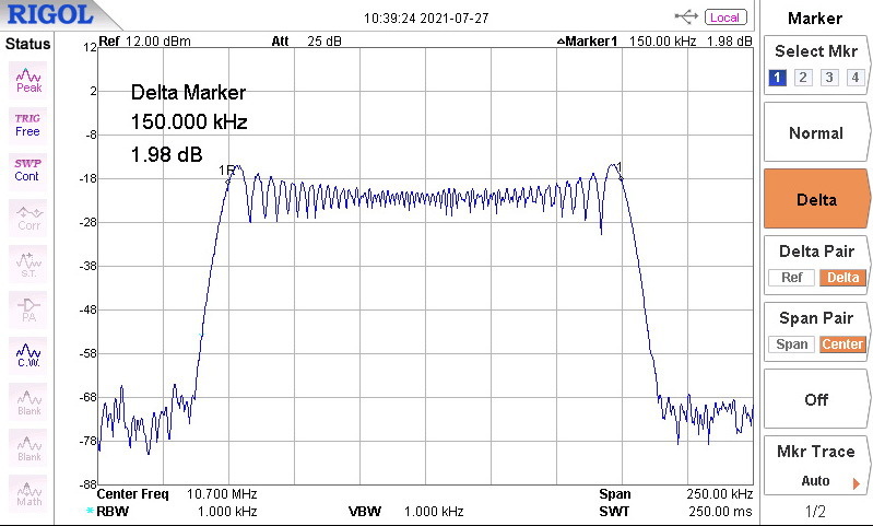

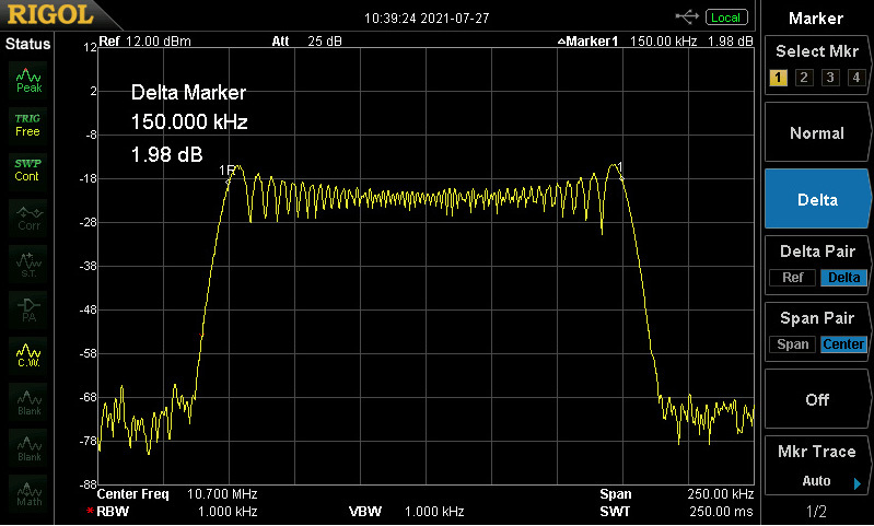

pas du tout, tout dépend de la bande passante choisie sur l’analyseur
je viens de mesurer exprès, générateur sur 10,7 MHz, modulation de 1 kHz avec une excursion de + - 75 kHz
analyseur avec 1 kHz de BP (RBW), et balayage (Span) de 250 kHz (25 kHz par carreau)
mis les marqueur (1R et 1) sur les pointes, ça montre bien les 2 x 75 kHz d’excursion
capture d’écran :
version en négatif pour ne pas bouffer l’encre noire si on imprime :
Michel…

je n’ai pas dit que c’était plus précis, mais plus démonstratif
quant à la bande passante, je peux la dessiner exactement car l’analyseur est équipé un générateur de tracking
n’importe où entre quelques dizaine de kHz jusqu’à 3,2 GHz
Michel…

ce que montre mon écran est une modulation fixe d’un géné
si on se cale sur une station FM, on voit toute la modulation spectrale bouger en rythme (mais Fourrier n’y est pour rien, le mien et en temps réel)
sinon, envoyer le 10,7 MHz sur un oscillo, selon la vitesse de balayage, on verra les sinusoïdes de rapprocher et s’écarter, ou tout au moins bouger latéralement avec une amplitude constante, contrairement à l’AM
Michel…
