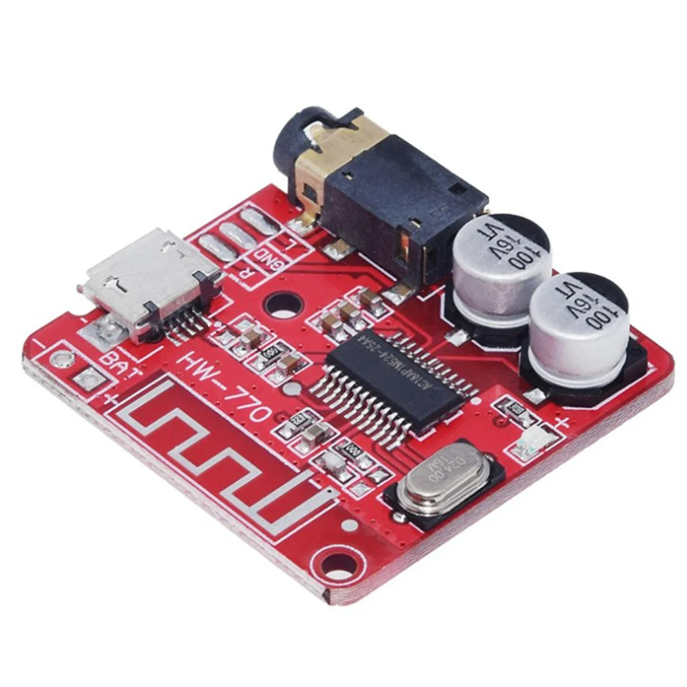

j ai quelques radios auxquelles je voudrai intégré un module bluetooth pour faire fonctionner le poste a l aide d un ordinateur ou un telephone portable…un modele pas trop cher et pas trop complexe au niveau alim…
pouvez vous me conseiller un ou plusieurs modeles …

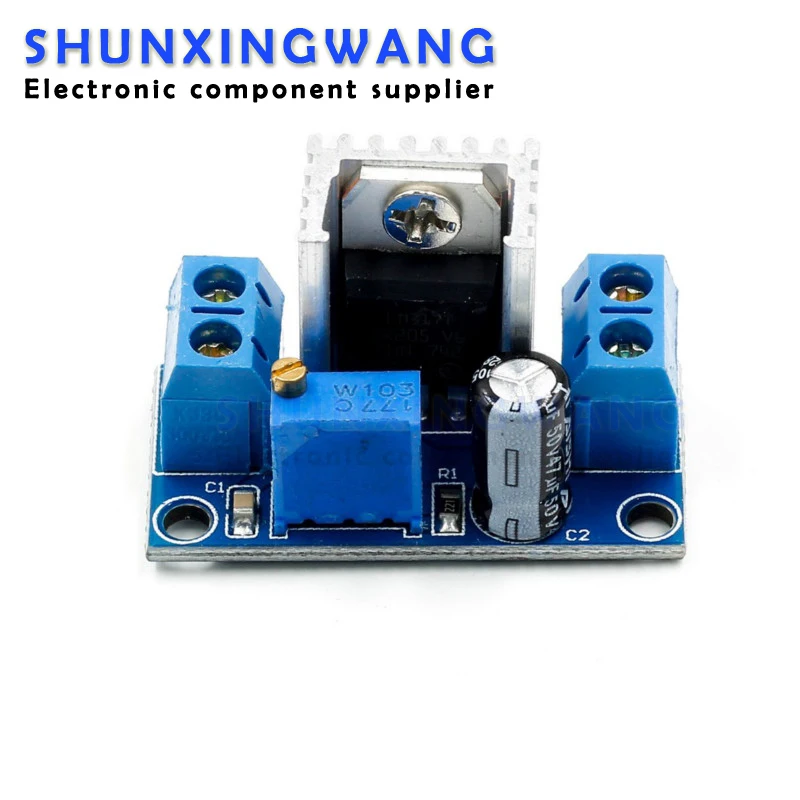

Par contre pour l’alimentation il faut un peu de bricolage dans tous les cas, un montage avec une diode une capa de 3300µF et un LM317T préparé dans son environnement:
Evitez surtout les alimentations à découpage qui vont parasiter à souhait l’environnement.
Exemple de montage sur un Saba. La partie alimentation 5V est fournie par le 6,5V redréssé en mono-alternance suivi d’un régulateur de tension 7805. Le tout câblé au plus court sur un morceau de barette à cosses.

Moi j’utilise celui là
il est très pratique puisqu’il fonctionne de 5 à 35V, une diode et un condo pour redresser la tension filament et hop, le tout branché à l’entrée PU.
Cdt
Il dispose même d’un connecteur pour une antenne supplémentaire :
Par contre, pour l’alim c’est confus : de 5 à 15VDC ou bien 5 à 35VDC ?
Arf … je vois encore des copies douteuses Aliexpress … Mais pourquoi vous faites ça !!! (j’espère que ce n’est quand même pas pour gagner 30ct par module, comparé aux originaux…).
Les modules d’audiophonics semblent de bonne facture :slight_smile:
Le régulateur pour cette carte est un SE8533, c’est un LDO 3.3V qui accepte, en entrée, de 4.3V à 36V :slight_smile:

le module audiophonics me plait et n ait pas trop cher…pour l alim j ai compris pas de probleme mais pour l entree sur la radio je branche la sortie jack ou l autre 3 pins sur l entrée PU ???

Haha oui est non !
Tout les modules BT dont nous parlons sont équipées des puces du fabricant chinois JL, les séries ACxxx… dont personne n’arrive à mettre la main sur le datasheet (sauf les chinois :sob:). Si d’ailleurs quelqu’un trouve ça, ce serait bienvenu :grin:
Les conposants de la carte chez audiophonics sont chinois aussi et non trouvables chez nos fournisseurs européens, américais, etc … (LDO, etc …
A la différence que certains modules sont conçus pour être fonctionnelles et d’autres sont conçus pour être vendus :grimacing:
Par exemple, toute les copies Aliexpress&Co sont basés sur le module DFR0718 de DFRobot (Chinois). Les DFR0718 fonctionnent bien et son disponibles chez des fournisseurs courants (Gotronic, Farnell, etc …), les copies, non …

Pour l’alimentation, c’est une tension comprise entre 4,3V et 36V en CONTINU (et non en alernatif), attention donc à bien dimensionner le redresseur en fonction de ou on se repique (et si c’est sur l’alimentation des filaments, à voir si un côté et relié au châssis ou non, ce qui éviterait de cramer un régulateur ou un module :wink: )
Pour injecter le signal sur le pu, certains utilisent un transfo d’isolement rapport 1:1 ou pas … (attention si châssis relié au secteur) et melangent les deux canaux stéréo en un canal mono à travers 2 résistances d’1K ! :slight_smile:
Ce qui donne :
L) >----[1K]----|
R) >----[1K]----|------> (P.U. Signal
G) >---------------------> (P.U. GND
