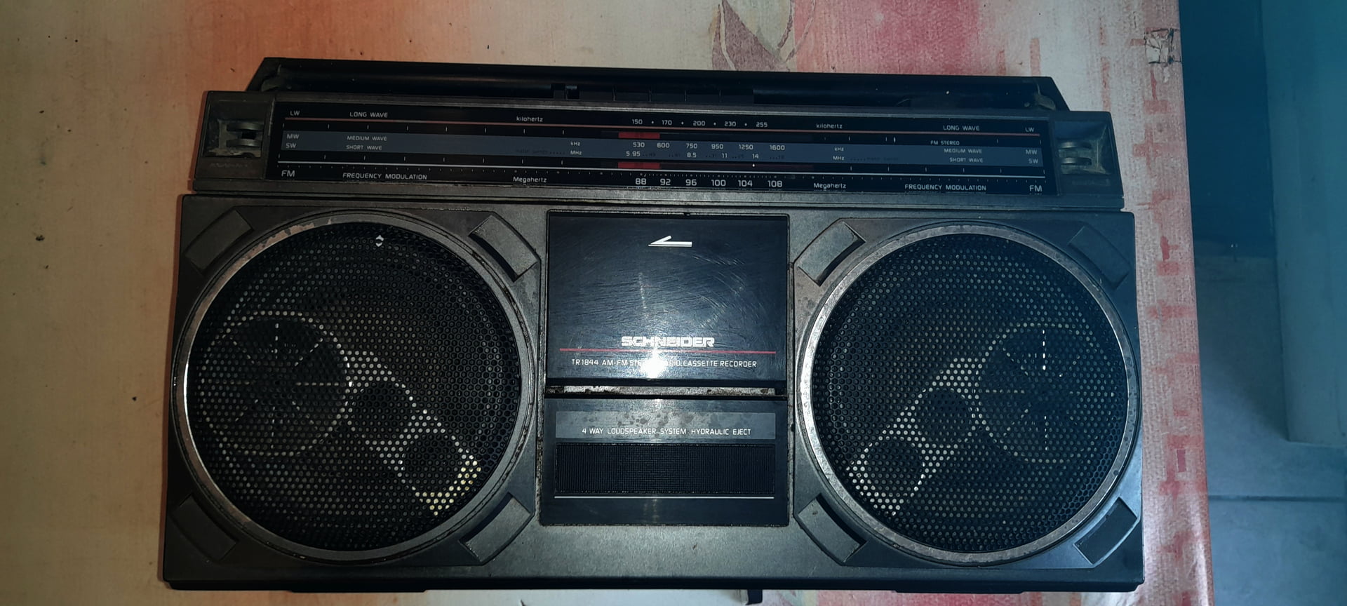

Pour en revenir au sujet initial, Tom mon petit neveu qui va revenir durant les vacances demandé de construire une enceinte Bluetooth autonome
j’ai trouvé dans le garage un vieux radio K7 Schneider abandonné là depuis au moins 10 ans
il n’est pas en bon état, la partie cassette ne fonctionne plus et il y a beaucoup d’oxydation !
je pense donc y implanter ce module bluetooth (acheté chez amazon)
qui a un ampli incorporé de 2 x 3w l’alimentation sera prise sur celle du radiok7 avec un regulateur 5v…
Je vous tiendrai au courant de l’évolution du projet !

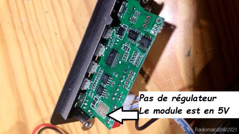

Le régulateur existe déjà sur les modules chinois, moi je mets juste un pont de diodes et un condo et pour l’instant pas de problème.

Oups, je n’avais pas vu le commentaire de @aK1969. Donc c’est bien le cas, l’une des sorties du 6.3 volt est reliée au chassis. Donc un croisement 6.3 volt et chassis me semble plus que probable et d’accord sur le fait qu’utiliser un pont engendre un demi cout circuit; Perso je ne mets qu’une seule diode 1N4007.
Si le module a son propre régulateur cela me semble l’approche la plus minimaliste sachant que la baisse de tension d’une seule diode laisse suffisamment de marge pour alimenter le module.
Effectivement ça serait à tester avant toute autre approche (sinon il faudrait avoir la référence du régulateur du module, mais je n’y arrive pas à la lire) !

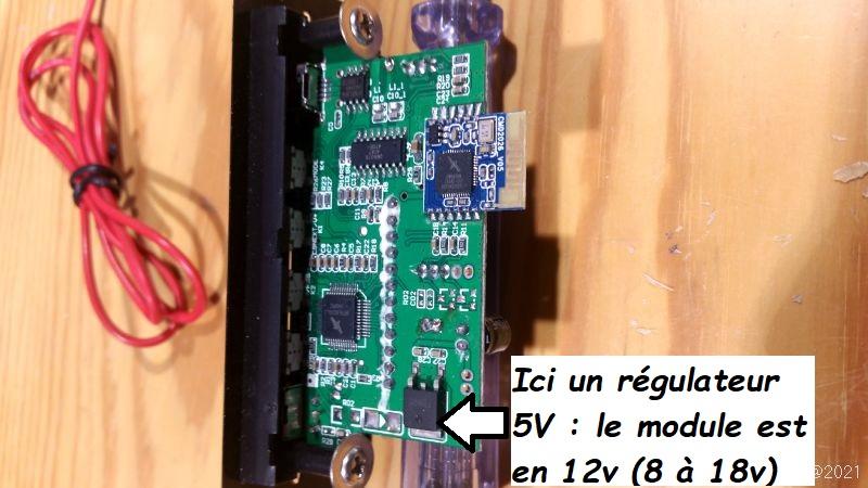

oui il faut faire attention a la présence (ou non) du régulateur de tension:
Je ne comprends pas pourquoi le module ferait fusible, dans ce cas. Le 6,3 V en court-circuit, soit, mais quelle incidence sur le module qui est alors non alimenté et non en position de fusible. :thinking:
