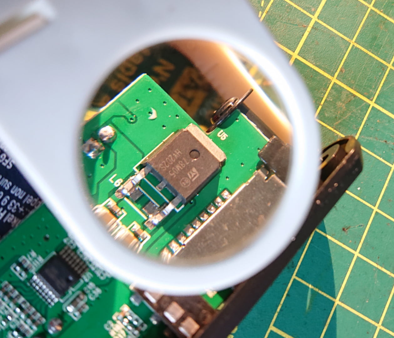

Etant donné que le module LOSC audiophonics peut s alimenter entre 5v et 15 v DC j en deduit que mon alim prise sur le poste et normal (8.73 DC ) et que la cause qui a deterioré le module est justement le fait du retour vu que le 6.3 v et la masse de la prise PU sont relié au chassis…
Donc2 questions …1)SIi je mets une alim separée puis-je laisser mon branchement sur la prise PU tel qui est actuellement???
2)Si je laisse l alimentation tel que je l ai faite mais que j intercale 2 condensateurs a l entrée PU cela pourrait il protéger le module ???
Merci pour les reponses.

En effet c’est un 7805 de STMicrolectronics (je ne pense pas qu’il soit fabriqué à l’usine de Crolles…:wink:)
Donc, je vais pouvoir tester la solution de redressement mono-alternance du 6.3V filaments. Pour la diode la seule que j’ai sous la main est une Schottky 1N5822 qui sera ok pour cette tension et avec en plus seulement 0.5v de baisse de tension.
Enfin, à la lumière des informations échangées sur l’histoire de la masse qui retourne via la prise PU je dois revoir les connexions pour eviter les problèmes.
aK
ce n’est pas un 78 L
donc il lui faut au minimum 3V de plus en entrée que sa tension de sortie comme c’est un 7805 la tension minimale d’entées ne doit en aucun cas être inférieure a 8V ondulation comprise
et si le 7805 est une mauvaise copie il faudra peut être un peu plus…
donc intérêt a vérifier que le 5V de sortie est propre

Oui c’est un 78M et sur le datasheet il le donne ok pour Vi=7 à 20v.
C’est bizarre car la description du module sur aliexpress le donne pour 6V-18V…
Avec la 0.5v de baisse par la 1N5822 et un condensateur assez grand ça doit le faire… en théorie.
À voir dans la pratique.
