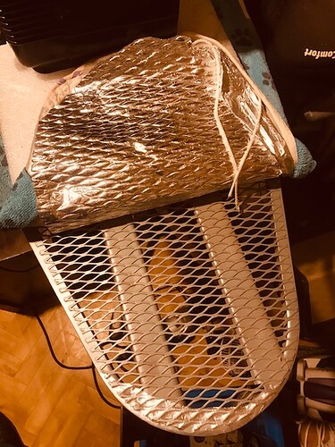

je reprend mon message d’il y a 7 jours = en FM problème souffle et réception et antenne =
je pense avoir trouvé la cause =
entre autres établis. je me sers aussi de …la table à repasser de mon épouse ! :rage:
( non elle est sympa :smiling_face_with_three_hearts: )
et quand je testais un poste surtout avec module il y avait souffle et parasites en FM
testé sur un autre support c’était correct

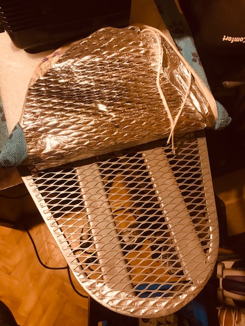

en fait = sous le tissu de cette table à repasser métallique = il y a un grillage métal peint et une feuille aluminium et la housse tissu
voir photo
je ne comprend pas trop pourquoi mais cela a un effet néfaste pour la réception d’un poste posé dessus
donc je vais restituer cette table à mon épouse ! :laughing:
bonne soirée
bernard
Cela ne fait que me confirmer la dangerosité de ce type d’accessoire, à fuir absolument ! :joy:
Ben oui Marc … mais au départ ce n’était pas un accessoire. mais un simple support…
et comme la base du poste n’était pas en contact avec le métal… :upside_down_face:
