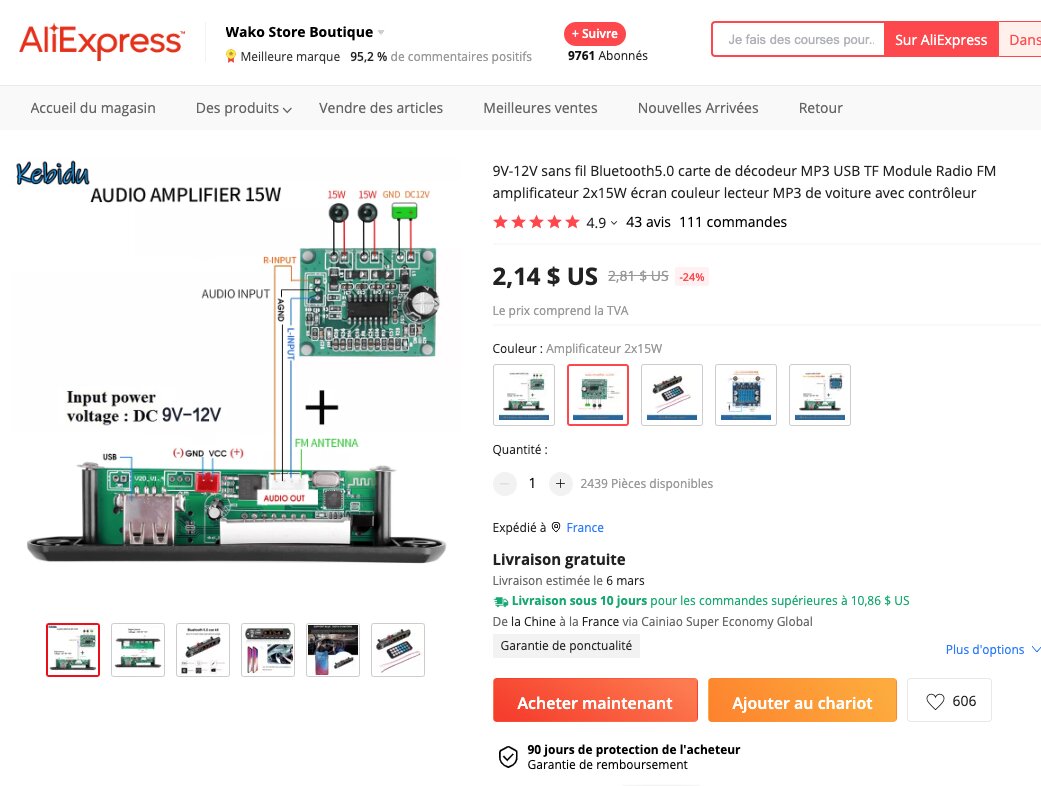

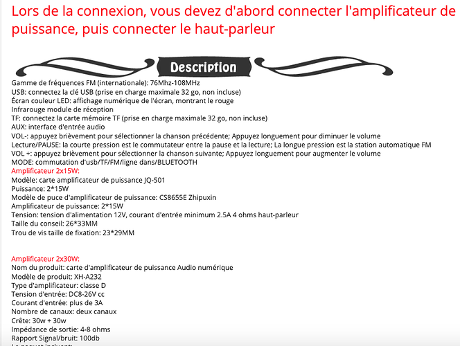

pas de schéma mais photos du module non amplifié et du mini ampli 2 x 15 W =

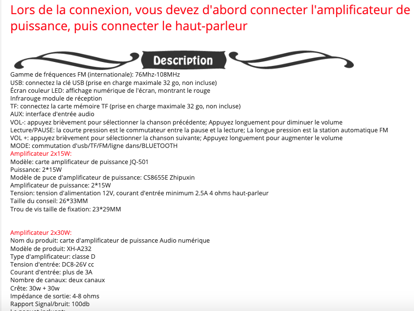

pour alayn91 =. en pieces jointes les derniers commandés = le module sans ampli + le mini ampli
voir l’option adhoc. par exemple avec ampli 2 x 15 W. et le module
pris chez WAKO. et pas de problème. ( en 10/15 j si + de 10€
mais la plupart et celui ci est de fabrication KEDIBU

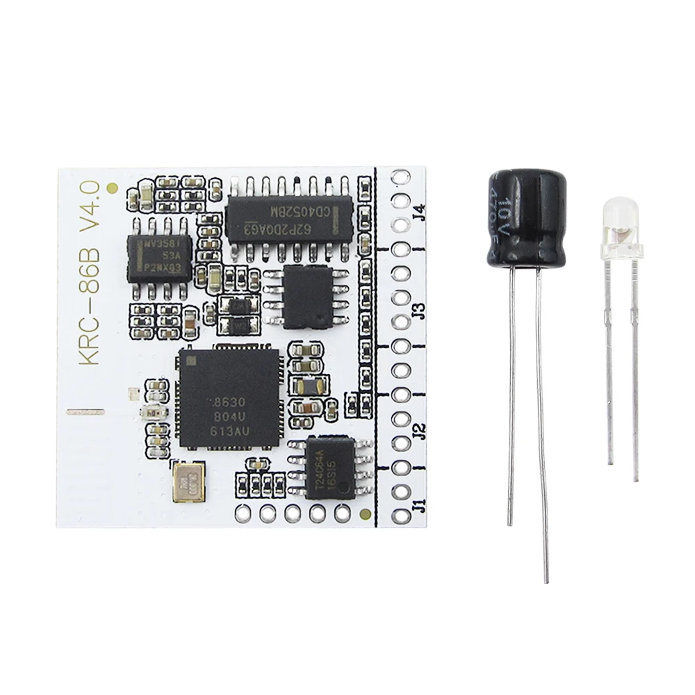

Bonjour.Ma propres expérience ( si ça peux intéresser bien sûr ! ) ça fait 5 ou 6 ans que j’utilise des modules BT, qui sont alimentés sous 5 volts CC. Je me pique toujours sur le 6.3v des filaments du poste dont l’une des extrémités est à la masse. Redressement par une seule diode 1N4007 ou n’importe quelle autre, une capa de 500 ou 1000 µF 25volts, un petit régulateur 5V sans dissipateur ( il ne chauffe absolument pas !) Et c’est tout ! Je dois en être à peu prés à une quarantaine ou cinquantaine de modules installés, je n’ai pas compté.Bon…Y’a quand même un peu de boulot : il faut souder un condo chimique à l’entrée, et une diode led hte luminosité qui indique que le module est synchronisé sur l’émetteur.Ces deux pièces sont livrées avec le module .
Aucune panne. Montage sur une petite plaquette à trous pastillée de rien du tout. Je ne changerais pas de modéle, celui ci étant hyper facile à mettre en oeuvre. Le prix est de quelques euros. Si ça intéresse, je veux bien chercher le lien et une photo. Je dois avoir ça quelque part.

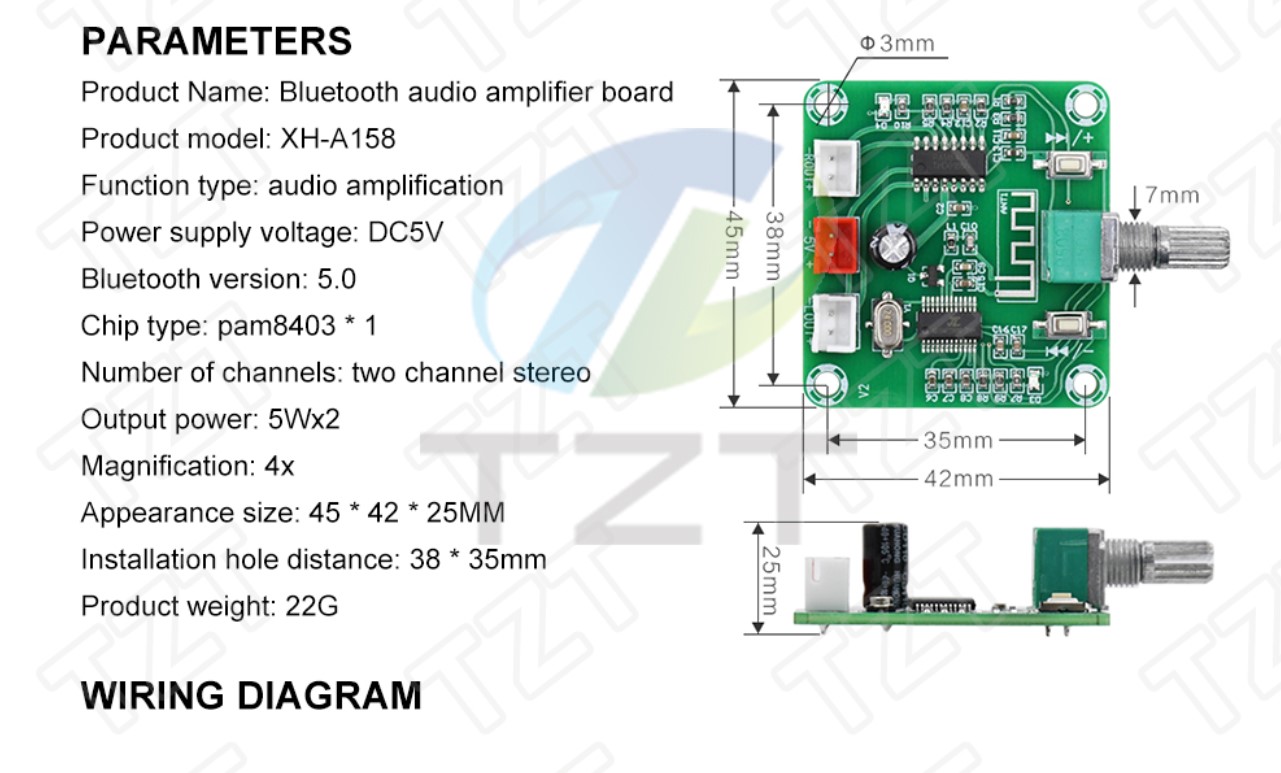

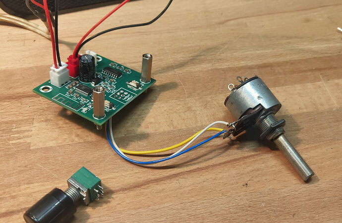

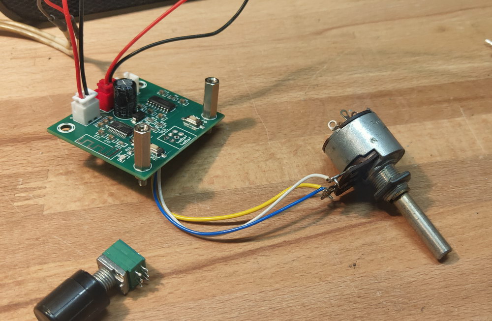

Pour rester dans le sujet, voici un module bon marché qui fait bien le travail, il est équipé d’une puce PAM8403 pour l’amplification, de 2 X 3W, et d’un récepteur Bluetooth
, le rendu sonore est correct avec le petit HP 13 cm qui équipe le récepteur modifié. Un seul canal est utilisé, pour les puristes, on peut récupérer la sortie HPS du poste pour l’autre canal
Pour les plus téméraires, on peut remplacer le potentiomètre double de 50K par celui du récepteur ( en général 500K) mais ça marche.
L’alimentation en 5V peut se faire soit de manière indépendante par un petit transformateur 6V.
Cette tension allumera aussi les lampes cadrans remplacées par des modèles de la bonne tension, sur un récepteur tous courants comme le PHILIPS BX210U que j’équipe.
Sur un récepteur équipé d’une sortie de transformateur 6.3V, un redressement simple alternance suivi d’un 7805 pourra alimenter ce module.
La mise en service peut se faire via le potentiomètre avec inter d’origine ou une commutation par switch comme évoqué plus haut dans ce post.

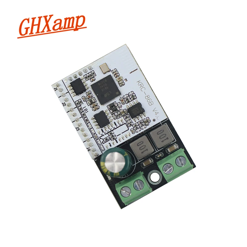

Pour des applications en mono, il y a aussi celui-ci qui fonctionne très bien et est équipé de l’excellent module BT KRC86B :
Egalement celui-ci :
