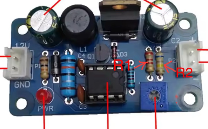

J’ai commandé deux modules comme montré plus haut. On va voir comment les blinder au mieux.
On peut aussi utiliser un montage ou les fronts sont plus « soft » (page 36)

Jusqu’à présent, c’est ce montage (avec toutes les précautions de blindage), qui fonctionne le mieux. De plus, il est très tolérant, et on peut facilement faire évoluer les tensions de sorties.

Pour info, sur le module commandé par americanradios,il suffit de changer R1 (2,2K) par une 3,3K pour pouvoir descendre à 65V. Le potentiomètre fait 10K et R2 680K.
Vout = 1,25(1+R2/R1)
Le potentiomètre est entre R1 et R2.
Je ferai le changement dès réception mais par contre, je n’aurai pas 12VDC de Vin mais 9VDC car je pense mettre une pile 9V au moins pour tester.
Ça marchera avec 9V mais un peu plus de consommation. 100mA de plus si 3W consommé.
