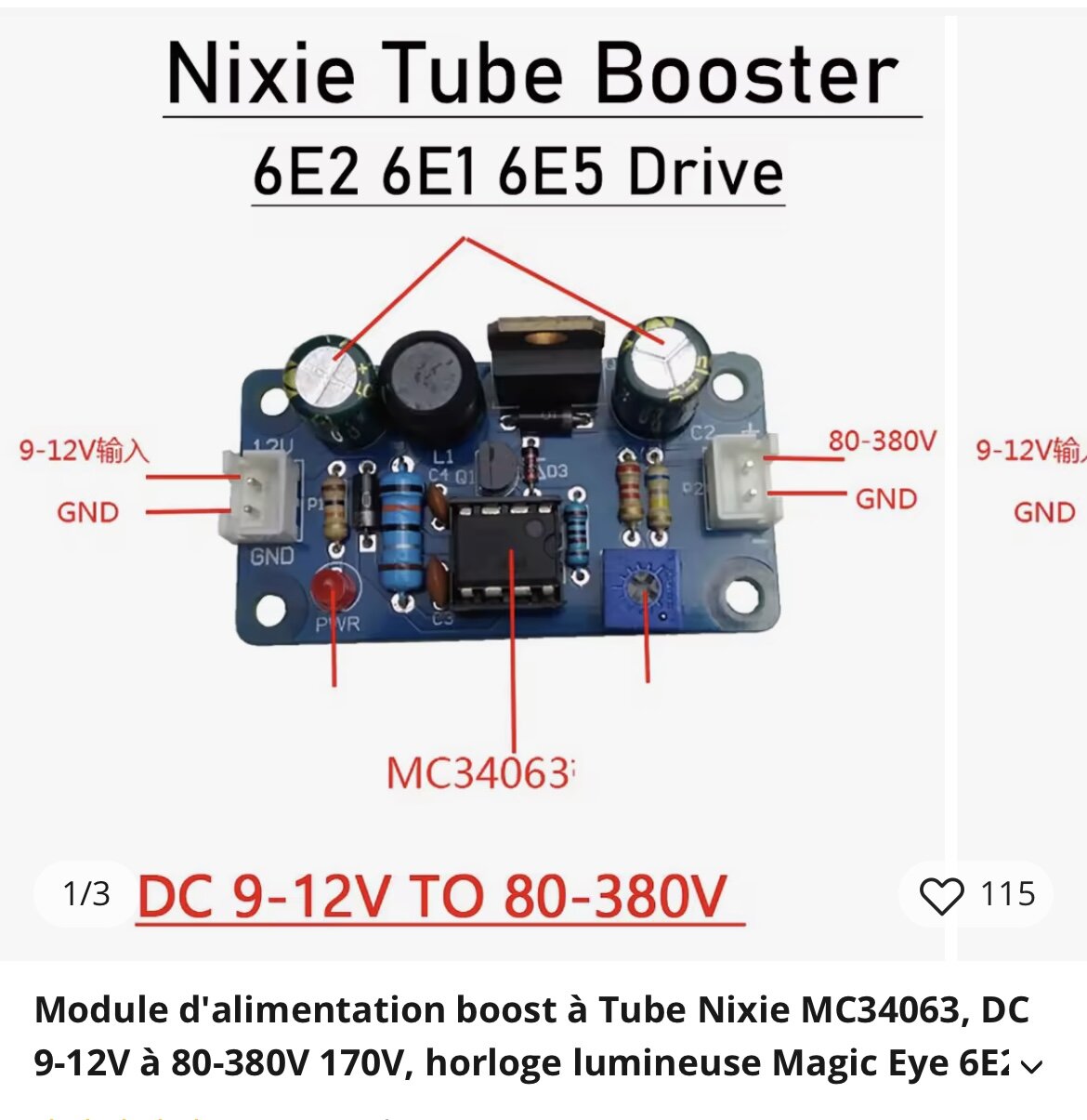

Bonsoir, j’ai vu ce petit module vraiment pas cher et je me demande si l’usage en lieu et place d’une batterie 67.5V ne serait pas possible en diminuant la tension d’entrée par exemple. La seconde question est celle du rayonnement. Serait-il compatible avec un montage dans une radio PO ?

Pour baisser la tension de sortie, il faudra modifier le pont diviseur dont fait partie la résistance ajustable.
Il est donné pour 5-8W. Si on prend l’hypothèse basse de 5W, avec 70V en sortie, on doit pouvoir en tirer quelques 70mA. Il risque de chauffer pas mal, à tester. Pour tous ces modules que j’ai testé, c’est moche en sortie. Si l’on fait suivre d’un filtre passe-bas composé d’une self d’au moins 200µH en série et de 2 capas de 470µF et 100nF on a quelque chose de pas si mal. A voir à quelle fréquence se fait le découpage. Après il y a ce qui est rayonné…

Y’a un réglage de la tension donné pour 130V à 200V, par contre si on baisse la tension de sortie, il ne sera plus possible de délivrer la puissance nominale,
130-200V ±2% , 5-8W .
si l’on change le diviseur de la boucle de régulation, la puissance va diminuer dans le même rapport. Si 5W pour 130V en sortie cela ne laissera que 2.5W avec la moiyié de 130V soit 67.5V
Baisser la tension d’entrée n’est pas une bonne solution, car la régulation risque de ne plus fonctionner.

Il y a des circuits dont la fréquence de découpage tourne dans les 2 MHz. Ce devrait être mieux que ceux que l’on trouve sur les convertisseurs chinois, à savoir des fakes du LM2506 ou XL1509 qui travaillent en 150kHz.

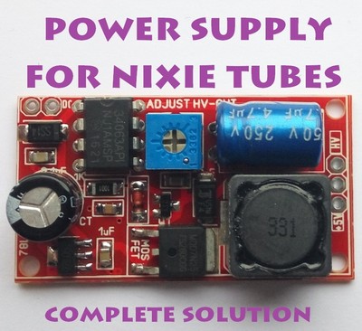

Bonjour, j’utilise ceux-ci.
Mais pas plus de 40mA à 80V out.
PS: Après test, il descend à 69,6V et il a debité 50mA avec une résistance de 1,4k. Au delà, Vout chute. Soit 3,5W. Par contre le mosfet chauffe.
