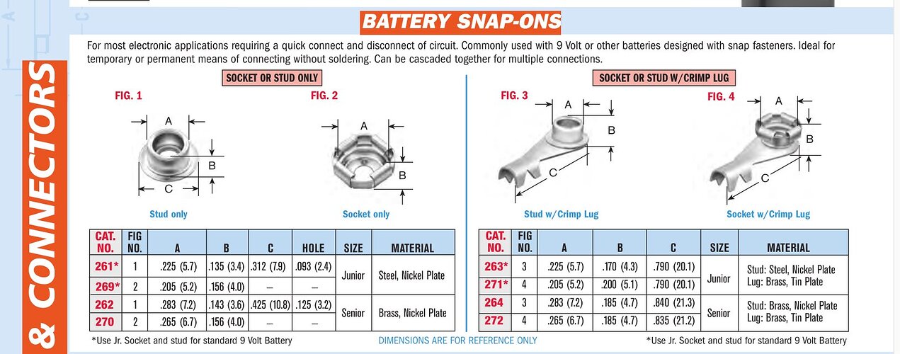

C’est possible car les boutons de piles sont fendus.
La société Keystone aux USA en fabrique/fabriquait il y a quelques années
Et on en trouvais chez les fournisseurs Ricain.
Juste mes 2 ¢
Il me semble, avoir vu ça, chez un distributeur Français, ou, du moins, accessible facilement. La seule condition, pour trouver, est d’utiliser le bon mot clef au moment de la recherche !!
Les Keystone se trouvent facilement chez DigiKey, énormément de références en stock, et toutes celles du tableau en particulier.
