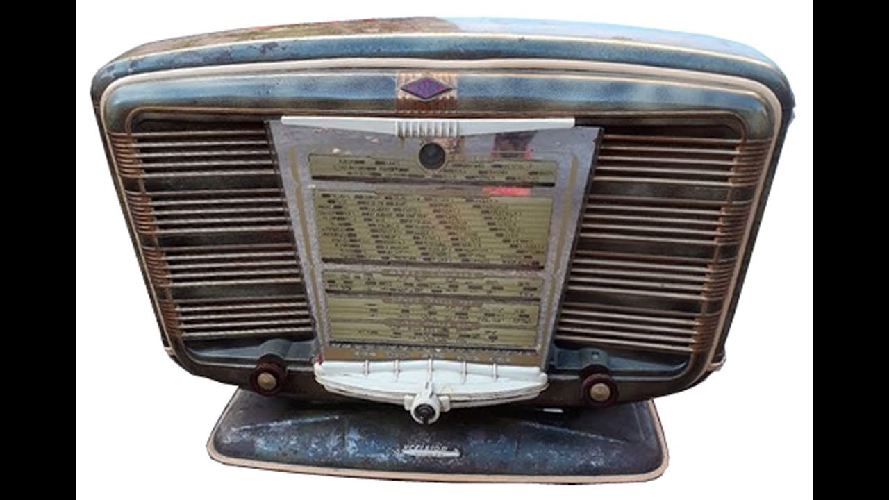

Bon, comme tout le monde a l’air incrédule sur ce module DSP GOPO, je vous invite a voir les démonstrations des divers postes que m’ont confié bon nombre de personnes qui ont opté pour la restauration des TSF et Transistors avec ce module.
https://francoisf.wixsite.com/dxtv
Je reconnais que le développement m’a été assez fastidieux, et la fabrication onéreuse. Ce qui justifie le prix de revient. En fait, je recherchais un moyen dynamique pour la restauration des postes, pour ne pas se retrouver avec le peu de réception qu’il nous reste sur les bandes AM, après des heures de réparation pour un résultat éventuellement bon, mais néanmoins décevant. Quand RTL aura disparu, on se demandera même si le commutateur Grandes Ondes fonctionne encore. Claude a raison : récupérer les stations FM (ou numériques… ?) pour les re-moduler en AM est une excellente idée. Ce que j’ai donc fait, mais plus efficacement.
Avouez tout de même que le résultat est bluffant. François.

Lire la capacité du CV pour détecter l’emplacement de la radio souhaitée qu’on trouvera dans une banque de données, puis envoyer sur le DSP pour qu’il sélectionne la radio équivalente en FM.
Inconvénient, il faudra une banque données différente pour chaque région si on veut que les stations soient à la bonne place.
C’est sans doute ce que fait le module FM5 et que je fais beaucoup plus simplement avec mon module SI4836 à commande par le CV, qui lui, ne se préoccupe pas des indications du cadran, il se contente de répartir la bande FM sur la totalité de la course de l’aiguille, mais c’est facile à faire et ne coûte pas un bras, j’ai publié le schéma dans ces pages.

Pour ce qui est de faire revivre des stations disparues des GO, pourquoi pas mais je ne vois pas trop l’intérêt de recevoir « apparemment » en PO des stations qui n’y ont jamais été présentes, avec des indications de longueur d’onde et de nom de station qui ne correspondent à rien …
