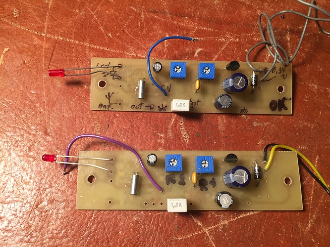

J’ai créé ces deux petits modules FM qui fonctionnent très bien, grande sensibilité, possibilité stéréo et led accord.
Celui de droite balaie de 88 à 108Mhz d’un tour du potentiomètre, celui de gauche fait la même chose, mais avec une tension de 0 à 1V.
Les deux modules s’alimentent avec une tension continue de 2V à 3,6V.
Le module de gauche :
Fil vert : antenne
" violet : commande accord 0 à 1V
" blanc: sortie BF
" noir : masse, OV alim
" rouge : + alim 2 à 3,6V 20mA
Difficile de faire plus simple…
J’ai créé d’autres modules dont un avec commande directe par le CV.
Me contacter en MP.
cdt,
gérard

Pour la FM je monte ce module fixé au carton arrière, simple et efficace alim à partir de la tension filament redressée filtrée, un 7805 derrière un jack 3,5mm raccordé à l’entrée PU.
J’en ai monté 3 et démonté 3, ils dérivent tous, sur tous les postes…
Un Excelsior 52 fonctionne tous les jours avec un module à commande par CV dans mon bureau, sur la même station et je n’ai constaté aucune dérive en plus de 2 ans d’utilisation.
J’en ai vendus quelques uns (très peu) et aucun problème ne m’a été rapporté.
Tes modules FM ne proviennent certainement pas de chez moi.
La dérive de fréquence ne peut que provenir du CV, sale ou instable mécaniquement.
cdt,
gérard

Si je vous dis que les modules viennent de chez vous, c’est que c’est vrai, vous devriez les reconnaître
Les pbs de dérive sont fréquents au moins une fois par jour, par exemple je suis sur RMC (104,3) et au bout de quelques temps je me retrouve sur RTL (103,9) ou Sudradio (104,7)
A l’allumage du poste c’est pareil, si je l’éteint sur RMC, je le rallume je suis sur RTL, sans avoir touché le CV, et bien sur en ayant supprimé l’oscillateur local comme vous me l’aviez conseillé à l’époque, et en ayant bien nettoyé le CV.
Un autre défaut que j’ai constaté, c’est un sifflement aigu très faible sur les hautes fréquences.
J’en ai greffé un des trois sur un petit transistor Roberts R200, le CV est nickel, la dérive est moins importante que sur les vieux postes lampes, mais elle est toujours présente, mais c’est beaucoup plus acceptable. Mais sur celui là, je n’ai pas suprimmé l’oscillateur local, il faudra que j’essaye.

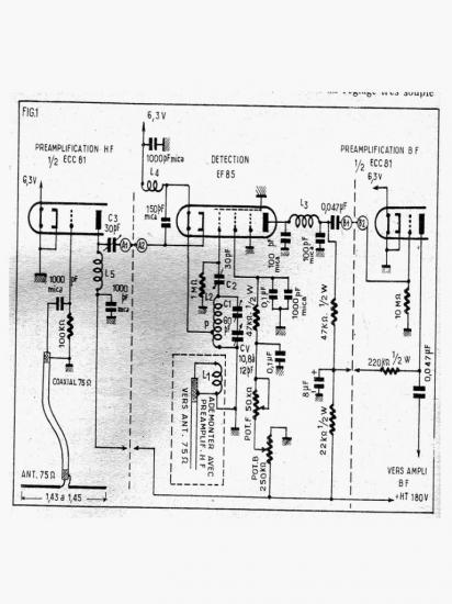

bjr,
dans un ancien radio-plans j’avais relevé ce montage de tuner FM à tubes (à amplification directe) :
http://www.radioman33.com/pages/documentations/tuner-fm-a-lampes.html
il y a le plan de cablage et la réalisation des bobinages!
C’est une détectrice a réaction , plus délicate a régler qu’une super-réaction mais utilisant le même principe de détection sur le coté de la courbe de sélectivité
il aurait été bien plus judicieux que l’entrée antenne se fasse sur la cathode !
oui, c’est le cas avec l’option préampli HF (schéma évolutif: voir texte)
Effectivement ce sont mes modules.
La dérive s’explique par l’échauffement du condensateur céramique de 220nF, (le condensateur jaune).
si une lampe est trop près par exemple, la capacité varie énormément avec la chaleur, j’ai déjà eu le cas.
Je ne monte plus ce type de condensateur, il faut le remplacer par un MKT ou un cerfeuil jaune , il aurait suffi de me signaler le défaut, j’aurais donné la solution.
Ces modules sont les premiers que j’ai fabriqués, erreur de jeunesse…
Cdt,
Gérard
Oh oui ils sont vieux, ça remonte a deux ou trois ans.
Je vais essayer de remplacer ce condo alors, et je vous tiendrai informé
oui j’aurai du, mais bon vous savez comment ça se passe, on trouve une autre solution, puis on passe à autre chose…
